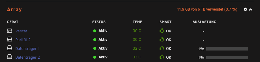

  5. Hallo zusammen, ich bastel mir mit Hilfe von Youtube Videos und Foreneinträgen ein Unraid NAS zusammen um mein defekten Synology NAS zu ersetzen. Ich bin bis jetzt auch recht weit ohne Probleme gekommen, habe Unraid eingerichtet mit einigen Freigaben und Apps sowie Doccer. Daten in Form von Bildern, Musik, Dokumenten oder Videos habe ich noch nicht auf die Datenträger geladen und trotzdem wird mir in der Übersicht angezeigt das 0,7% von 6 TB, sprich 41,9 GB, belegt sind. Ich kann mir jetzt nicht erklären warum das so ist, kann mir das Jemand sagen? Parität = 6TB Parität 2 = 3TB (Hierzu auch noch die Frage macht das Sinn das sie unterschiedlich groß sind? Die späteren Daten werden nach Füllung ca, 2,4TB betragen) Datenträger 1 = 3TB ( Bei diesem Datenträgen bekomme ich immer wieder Warnungen, der SMART Selbsttest zeigt aber keine Fehler) Datenträger 2 = 3TB Hier noch der Auszug vom Datenträger 1 Vielen Dank schonmal für eure Hilfe !
