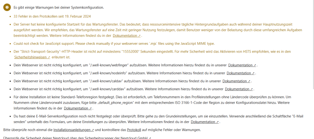

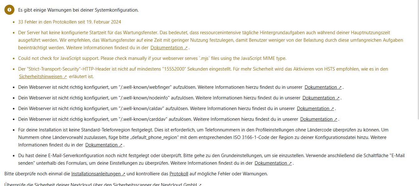

  3. Ich habe grade die Sicherheits- & Einrichtungswarnungen entdeckt. 😅 Dort sind ne Menge Fehler aufgeführt..ich verstehe nur nicht ganz warum... Es ist eine frische Installation, die alte Installation hatte ich nicht genutzt und musste sie löschen weil sie in der Web Oberfläche nach Docker Updates nicht mehr erreichbar war. 33 Fehler seit 19.Februar 2024...das ist eine Menge, wo kann ich das einsehen? Und warum sind die noch vorhanden? Ich habe den Docker inklusive Image gelöscht, habe das Cleaning Plugin ausgeführt und die Reste gelöscht sowie im appdata Ordner die noch leeren Ordner von adminer, mariadb und Nextcloud gelöscht. Eigentlich dürfte gar nichts mehr im System sein von früher...

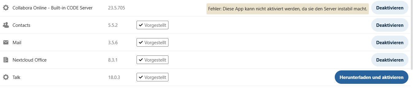

  4. Hallo zusammen, ich habe Nextcloud von Linuxserver installiert und habe es zusammen mit adminer und mariadb laufen. Wenn ich als Admin unter App-Pakete erst Collabora Online und dann Nextcloud installiere, bekomme ich nach der Installation jeweils eine Fehlermeldung: "Diese App kann nicht aktiviert werden, da sie den Server instabil macht". (Bei jeder App kommt diese Fehlermeldung) Wenn ich Nextcloud dann neu starte, ohne die App zu deaktivieren, ist die Fehlermeldung weg und die App scheint aktiviert zu sein. Zumindest ist die Schaltfläche in Nextcloud zu sehen wo ich ein neues Dokument anlegen kann. Wenn ich dies mache, kommt auch die Vorauswahl ob ich ein neues, blankes Dokument anlegen möchte oder ein Template nutzen möchte. Dies kann ich wählen und die neue Datei erscheint im Ordner. Will ich diese ODS Datei allerdings öffnen. läd sie ewig und wird nicht fertig geöffnet. Komischerweise schaue ich nach dem Versuch die Datei zu öffnen wieder in die App-Pakete und Nextcloud ist noch aktiviert aber Collabora nicht mehr. Ich aktiviere es wieder und erhalte wieder die Fehlermeldung. Kann mir Jemand sagen wie ich bei der Problemlösung vorgehen kann? Bzw. kennt das Problem Jemand und weiß die Lösung? Vielen Dank schonmal!
