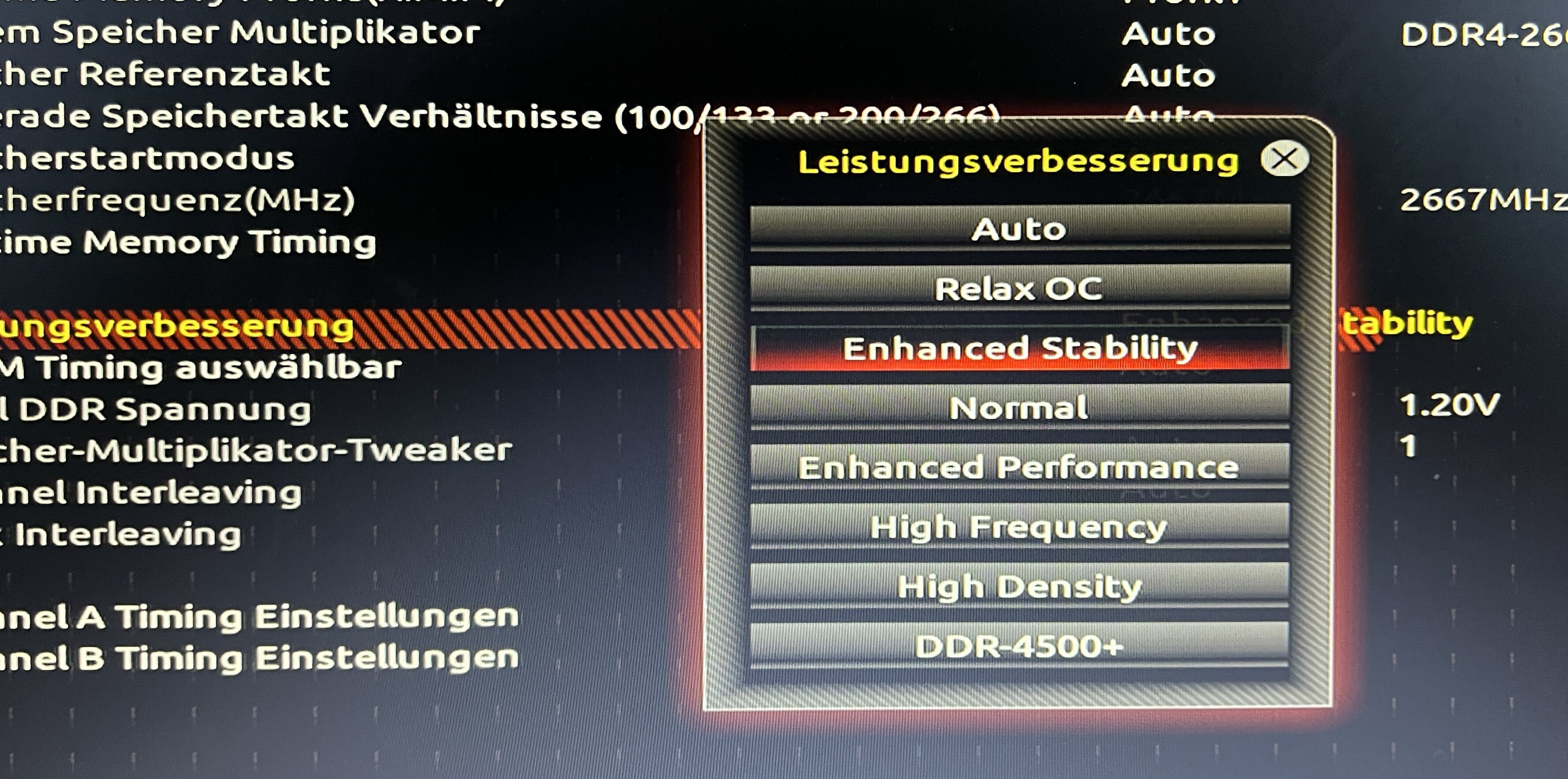

  18. So - nach längerer Zwangspause scheint der Fehler nun lokalisiert und beseitigt. Es war offenbar tatsächlich die Einstellung für den RAM im BIOS, die auf "Auto" Probleme machte. Auf "Enhanced Stability" gab es keine Probleme mehr. Ich habe den Server dennoch wie von @DataCollector empfohlen und beschrieben ein "frisches" Unraid verpasst. Insofern erstmal erledigt. Danke an alle Ratgeber. 👍

  20. Habe vielleicht was gefunden. Hatte gestern den Test in der ursprünglichen RAM-Bestückung laufen lassen. Die Kiste fror wieder ein. Dann habe ich im UEFI die Einstellungen durchgesehen und folgendes gefunden: Das stand auf Auto und in memtest wurden die Module auf Auto nur mit 2133MHz angezeigt. Habe ich jetzt auf Enhanced Stability umgestellt und dann zeigt memtest auch 2667MHz an. Der Test lief durch. Kapiere die Einstellung nicht so ganz aber immerhin ein Anfang.

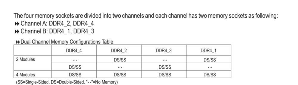

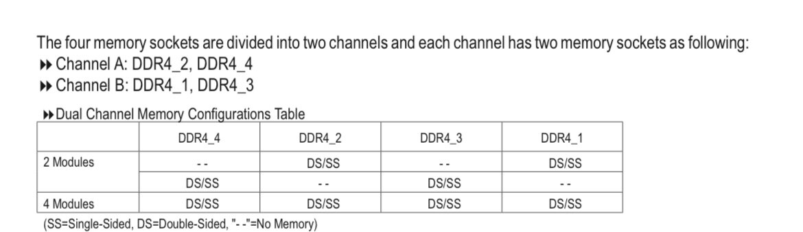

  21. Hatte sie gemäß Anleitung auf Slot 1 und 2 installiert, so dass sie Dual Channel laufen. Das probiere ich nochmal aus, wenn der Test des zweiten Moduls auch fehlerfrei bleibt. Dann gäbe es auch noch Slot 3 und 4 zum Gegentesten.
