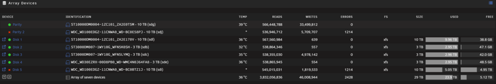

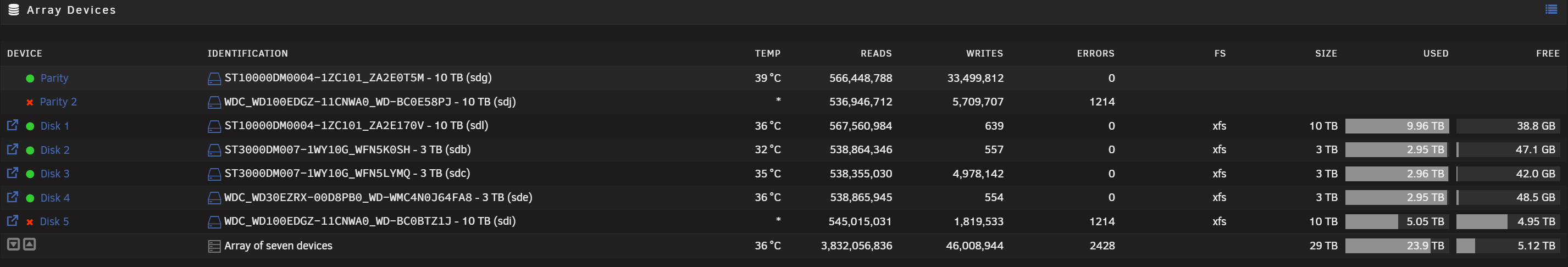

  1. Es läuft eigentlich jede Nacht zwischen 02-06 der Parity check also auch da wo die Festplatten nicht ausfallen. Grade geschaut. der heutige Check wurde um 02:04 pausiert. Das heißt die Festplatten müssen da ausgefallen sein. 4 Min nach Start der Checks. Nov 10 02:03:23 Tower kernel: ata10.00: exception Emask 0x0 SAct 0x3e00 SErr 0x0 action 0x6 frozen Nov 10 02:03:23 Tower kernel: ata10.00: failed command: WRITE FPDMA QUEUED Nov 10 02:03:23 Tower kernel: ata10.00: cmd 61/40:48:38:bc:e3/05:00:ca:01:00/40 tag 9 ncq dma 688128 out Nov 10 02:03:23 Tower kernel: res 40/00:01:00:00:00/00:00:00:00:00/00 Emask 0x4 (timeout) Nov 10 02:03:23 Tower kernel: ata10.00: status: { DRDY }Das kommt anscheinend bei beiden Festplatten bei Start des Parity Checks. Auf ata10. und ata9 Stromsparmechanismen nicht das ich wüsste. Alles auf Standard. Wo kann ich einsehen welche Aktiv sind oder nur die C States im Bios? Habe sie auch an unterschiedlichen Kontrollern/ Onboard gesteckt gehabt. Genau der Fehlerzähler / Error Counter im Main Tab.
  2. Kann mir einer sagen was mit meinen beiden neuen WD Festplatten abgeht? WDC_WD100EDGZ-11CNWA0_WD-BC0E58PJ und WDC_WD100EDGZ-11CNWA0_WD-BC0BTZ1J Beides sind White Label Festplatten aus einem Externen Gehäuse. Mal Laufen sie 1-2 Tage dann Fallen sie direkt in der nächsten Nacht wieder aus. Was auffällig ist, sie fallen immer gleichzeitig aus und immer mit einer Fehler Anzahl von 1214 * x. Was diese Fehler sind finde ich nirgendswo einen Hinweis drauf. Smart gibt keinerlei Fehler aus auch beim Langzeittest. Ich habe sie auch schon in einem anderen Slot im Case ausprobiert. (Inter-Tech IPC 4U-4410) Hat dies mit den 3.3V auf Pin3 zu tun? Ohne abkleben und mit Abkleben bringt das gleiche Problem. Gruß M0rik4mi tower-diagnostics-20251110-1548.zip
