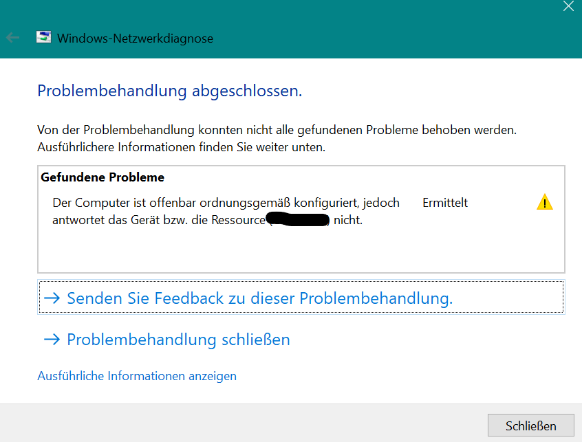

ich steh hier vor einem ganz merkwürdigem Problem. Sämtliche Windows Clients können von jetzt auf gleich nicht mehr auf shares zugreifen.
Android, Mac, Linux tut.
Ich seh den Server im Explorer unter "Netzwerk", ich kann ihn problemlos anpingen und hab auch über den Browser zugriff auf die Unraid GUI.
Shares über "Netzwerk" anzusteuern war immer recht zickig, aber als Netzlaufwerk hat es funktioniert. Doch von jetzt auf nachher komm ich nicht mehr drauf.
Windows Diagnose meldet folgendes:

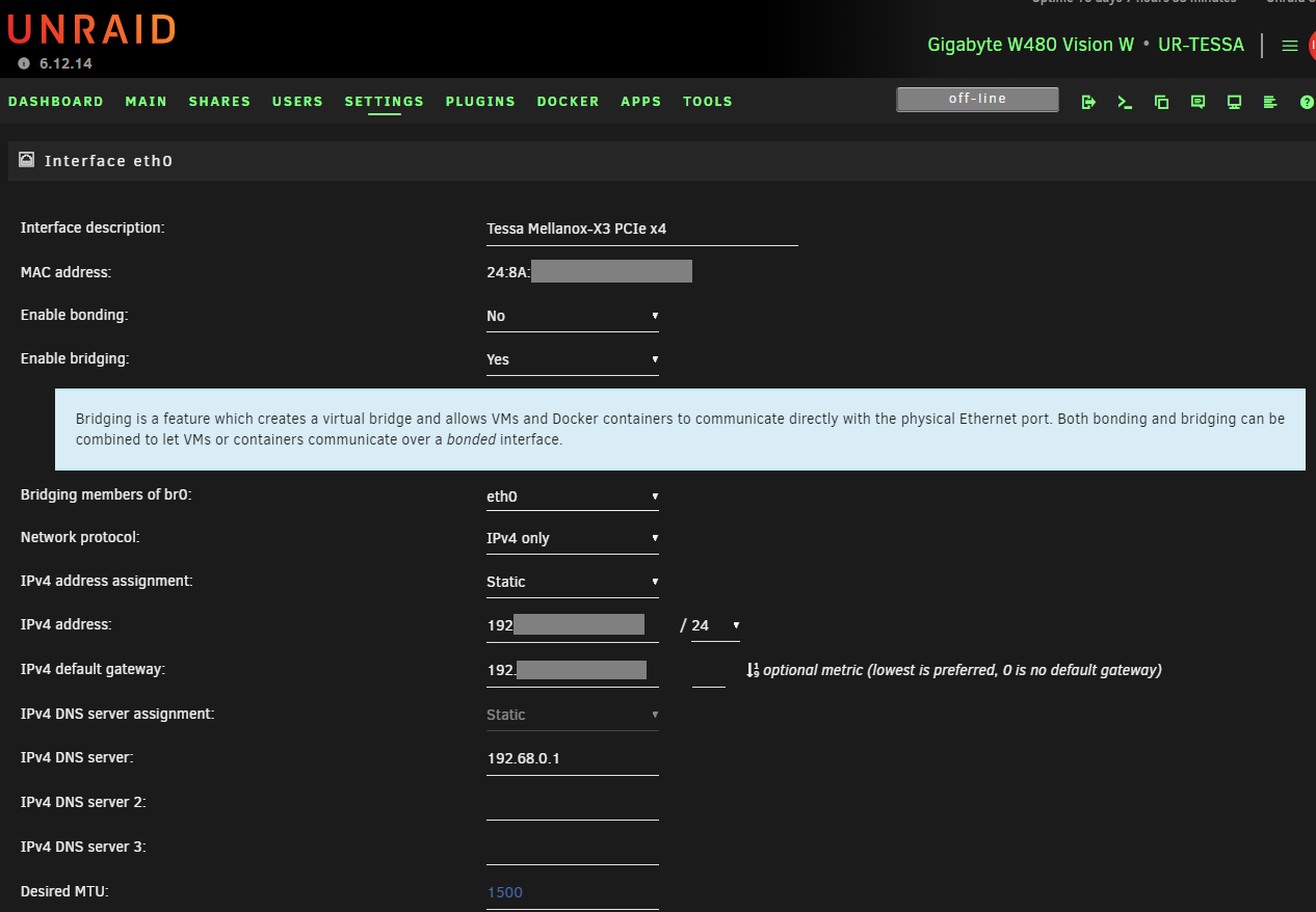

Das Problem bei mir war, daß ich von einer Windows VM des identischen (selben) unraidsystemes nicht auf die eignenen shares dieses unraidsystemes zugreifen konnte. In der Windows Netzwerkansicht im Win Dateiexplorer der VM ist nicht einmal der eigene unraidserver aufgetaucht.
Das Verhalten betraf alle Win VM auf dem System (Win10, wie auch Win11).
Dieses Verhalten entstand, als ich im Zuge der Fritzbox-Problematik in unraid 6.12.x die Netzwerkeinstellungen veränderte.
Ich habe mich dann jetzt aber mal daran gemacht und nun funktioniert der Zugriff wieder.
Ich hatte anscheinend im Übereifer das Bridging Verhalten in Settings/Network Settings abgeschaltet. Dadurch wurde anscheinend den VM verwehrt über die Netzwerkschnitsttelle eth0 auch auf den eigenen Server zuzugreifen. (Mich wundert nur, daß die Docker dennoch die ganze Zeit auf die eigenen Shares zugreifen konnten.)
Nachdem ich das nun wieder eingeschaltet habe, können alle 3 Windows VM auf dem System auch die shares des hostenden unraidsystemes wieder sehen
Siehe Screenshot unten.
Ich sollte dazu sagen: ich verstehe auch nun nach Jahren vieles der unraidsoftware noch nicht so ganz. Hardware ist mehr so mein Ding. 😃
