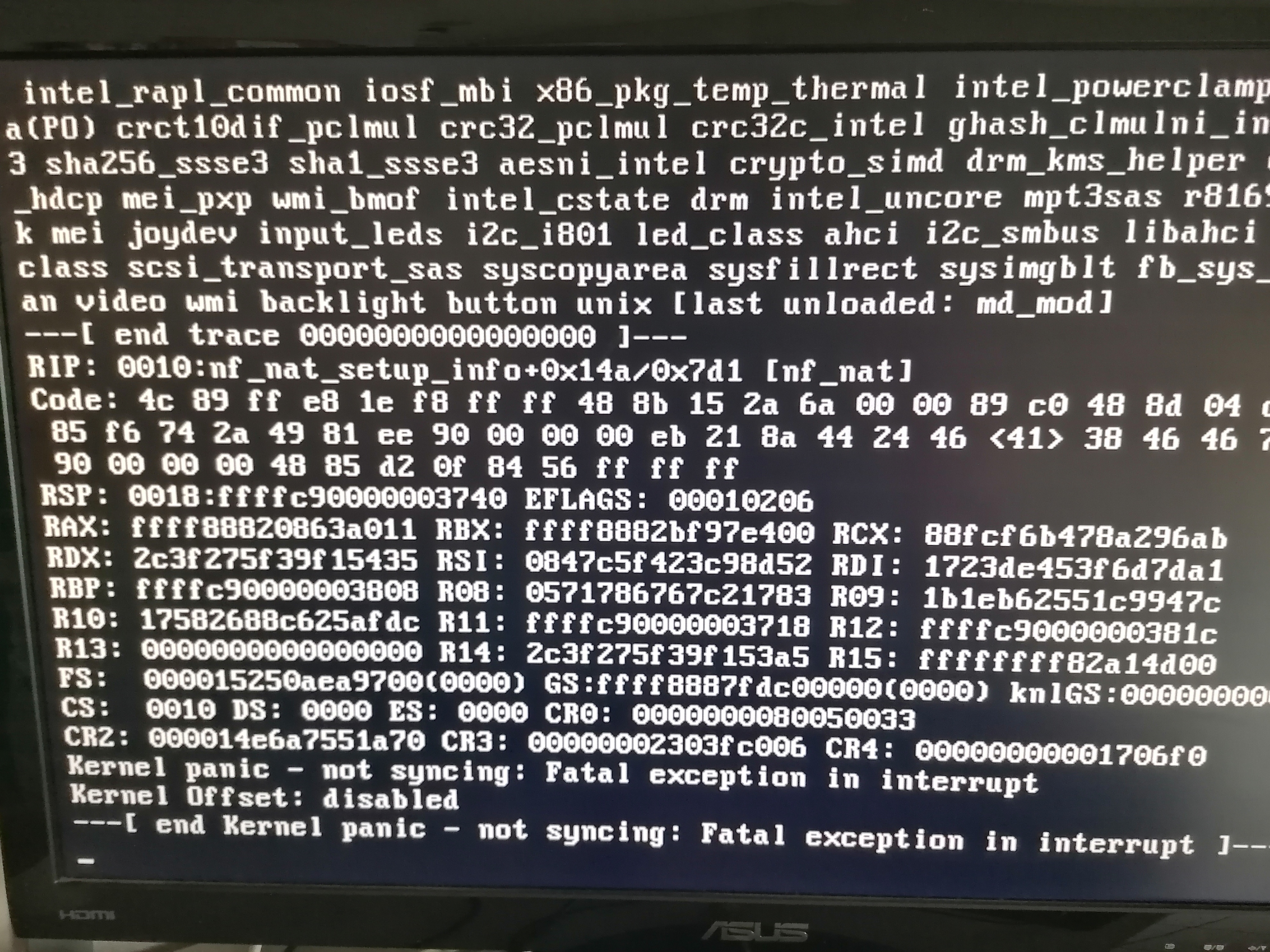

Ich hab den Ramtest jetzt noch nicht gestartet, stattdessen bin ich durch die "fix" app hierauf aufmerksam gemacht worden. Das würde zumindest die systemaufhänger mit der Kernel Panik erklären. Hab ich jetzt mal umgesetzt. Abwarten. Das löst allerdings nicht mein festplatten Problem, das hatte ich nämlich schon auf 6.12.3 auf der ich vorher war. Werde die Tage mal den memtest machen. 24 Stunden muss ich gut timen😅 Ich denke ausbauen werde ich erstmal nicht. Und wenn dann wahrscheinlich nur um die riegel direkt durch 4 neue zu ersetzen. In der Klasse können 32 GB nicht soviel kosten. Ich werde mich melden sobald ich mehr Details habe, danke
