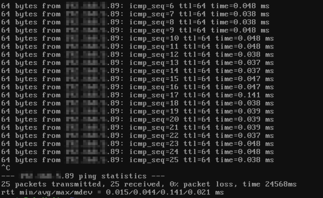

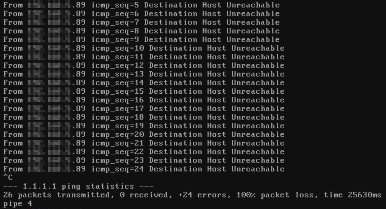

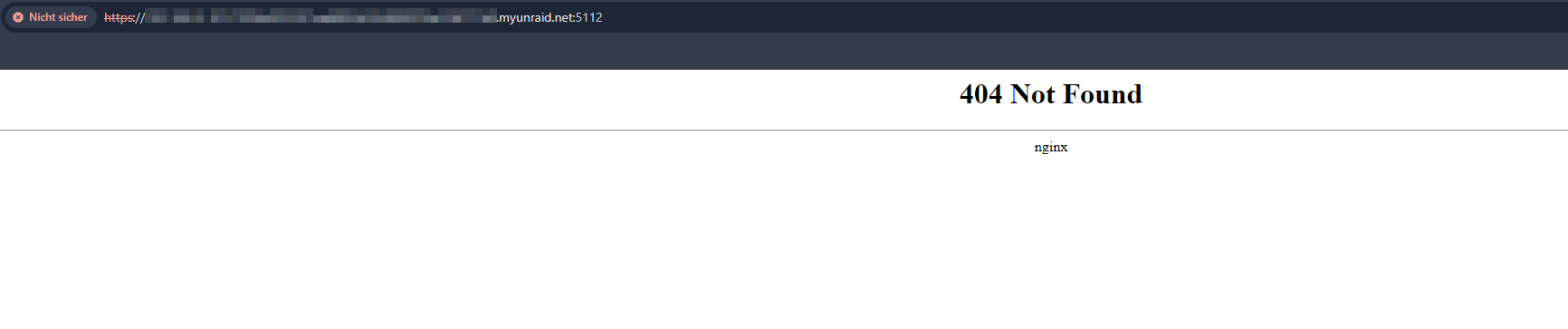

  4. Hi, I updated Uraid from 6.12.10 to 6.12.11 this morning. Since the update I can't access the web interface. I can open the Unraid console via KVM but I can't reach any IPs in the local network or on the internet. I have already restored a backup of the USB stick from before the update, unfortunately without success. It always tries to use the DNS server that I have running in an Unraid Docker container. That's why I installed it provisionally on a Raspberry Pi. Strangely enough, it can ping it but cannot resolve any queries. I have now found a Flasch backup with Unraid 6.12.4 on my PC with which I can theoretically get to the web interface, but I am rejected with 404 Not Found. No matter if I use the myunraid URL or the IP. Here is the original German post: I think I'll have better luck finding a solution in the global forum.
  5. Ich habe jetzt ein Flasch Backup mit Unraid 6.12.4 auf meinem PC gefunden mit diesem komme ich theoretisch zur Weboberfläche, bloß ich werde mit 404 Not Found abgewiesen. Egal ob ich mit der myunraid URL oder die IP verwende. Jetzt kann ich auch wieder Ziele im LAN im Internet pingen.
  6. Hi, ich habe heute Morgen Uraid von 6.12.10 auf 6.12.11 upgedatet. Seit dem Update bekomme ich die Weboberfläche nicht erreicht. Ich kann die Unraid Konsole über KVM öffnen ich kann aber keine IPs im lokalen Netz oder im Internet erreichen. Ich habe bereits ein Backup des USB-Sticks von vor dem Update aufgespielt, leider ohne Erfolg. Er versucht immer den DNS-Server zu benutzen, den in einem Unraid Docker Container laufen habe. Deswegen habe ich ihn provisorisch auf einem Raspberry Pi installiert. Komischerweise kann er ihn pingen aber keine Anfragen auflösen.

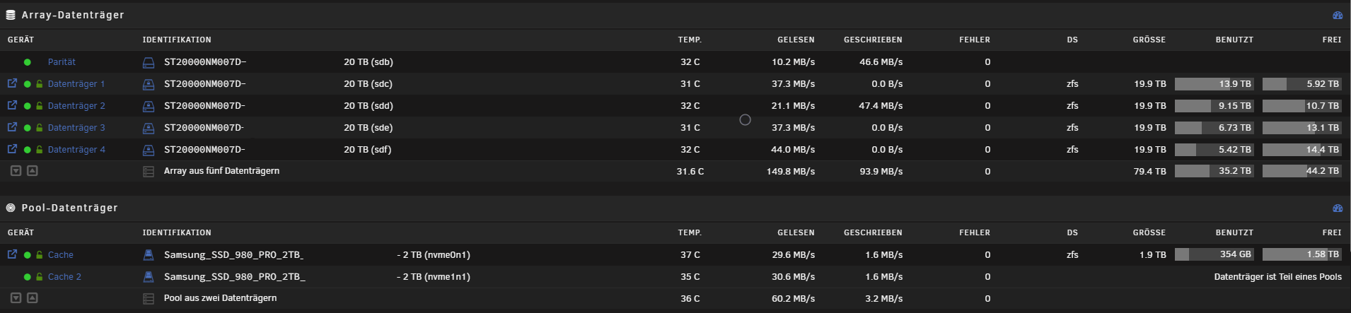

  13. Oder sollte ich einen Pool mit RAIDZ2 anlegen, weil ich eigentlich die Möglichkeit haben wollte, 2 Festplattenausfälle zu überstehen (dann würden natürlich noch weitere Festplatten dazu kommen). Dann bin ich wahrscheinlich auch schneller als in der aktuellen Konfiguration. Denn mit meinem alten WD NAS im RAID 5 hatte ich eine deutlich stabilere Schreibrate der Daten. Ja für den Cache habe ich die beiden SSDs in einem RAID 1. Habe ich jetzt überhaupt eine richtige Ausfallsicherheit von einer Platte mit der Parity im Array? Gibt es irgendwo Tests zu der Performance?

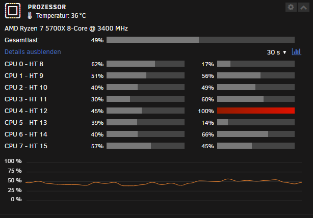

  14. Ja so könnte man so sagen. Die Daten kommen von Disk 4 und werden auf Disk 2 geschrieben. Beide Platten sind noch unterhalb voll. Ich habe jetzt den SSD-Cache dazwischengeschaltet, jetzt läuft es definitiv schneller ca. 120 MByte/s dann aber auch mal wieder Einbrüche auf 5 MByte/s. Kann ich noch was optimieren oder umstellen? z.B. zusätzliche SMB Konfigurationen?
