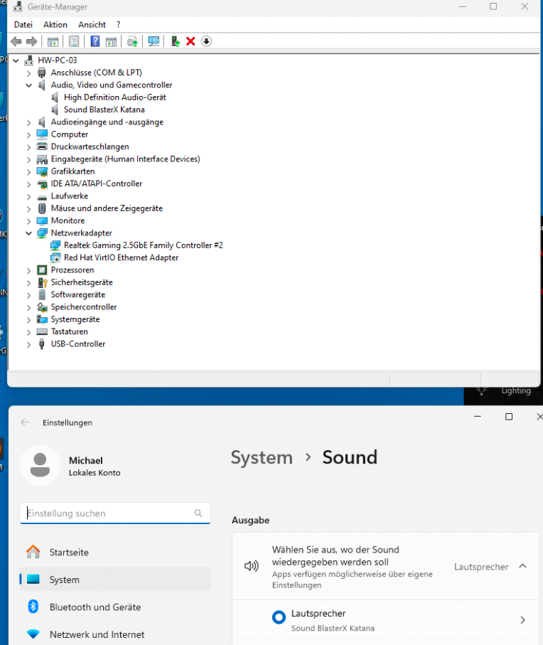

  12. Ah super, vielen Dank! Auf die Idee mit dem HDMI Audio Extraktor wäre ich im Leben nicht gekommen, wußte garnicht dass es so etwas gibt und macht mir auf jeden Fall einen stabileren Eindruck als Audio per Bluetooth... ich werde mir so ein Teil mal ordern und das testen, optischer Eingang an der Soundbar ist vorhanden!
  13. Danke für die Info - die Lösung per HDMi Splitter macht mir den besten Eindruck, da muss ich mir natürlich noch eine Soundbar oder ähnliches mit HDMI Asnchluss besorgen, die Katana hat den leider nicht... Wäre es sonst noch eine Option einen USB Bluetooth Stecker in die VM durchzureichen und die Katana dann per BT zu verbinden? Das kann die nämlich und dann kann ich die weiternutzen... habe mit der Konstellation USB BT in einer VM nur noch null Erfahrung...
  14. Durchgereicht per USB pass through, ich habe leider keinen freien PCIe Slot mehr... richtig angeschlossen ist auch alles... ich finde da nirgends den Fehler... Ich habe ansonsten auch noch alternativ den Soundchip des ASRock B660M Steel Legend Mainboards auf dem Unraid läuft oder die ebenfalls durchgereichte NVdia GTX 1630 aber da fehlen mir dann die Boxen zu und ob/wie ich den Soundchip des Mainboards durchreichen kann wüßte ich so atthoc auch nicht...
  15. Moin! Ich habe eine Soundblaster Katana X per USB in eine Windows 11 VM durchgereicht - die Soundbar wird auch sauber erkannt, die Treiber sind auch installiert und die Windows Audio Einstellungen entsprechend eingestellt. Wenn ich ein Media File abspiele dann sehe ich auch in den Audio Einstellungen dass da Sound anliegt aber es kommt kein einziger Ton aus der Soundbar raus und das verstehe ich nicht... hat da wer vielleicht eine Idee woran das liegen könnte? Viele Grüße! Mike
