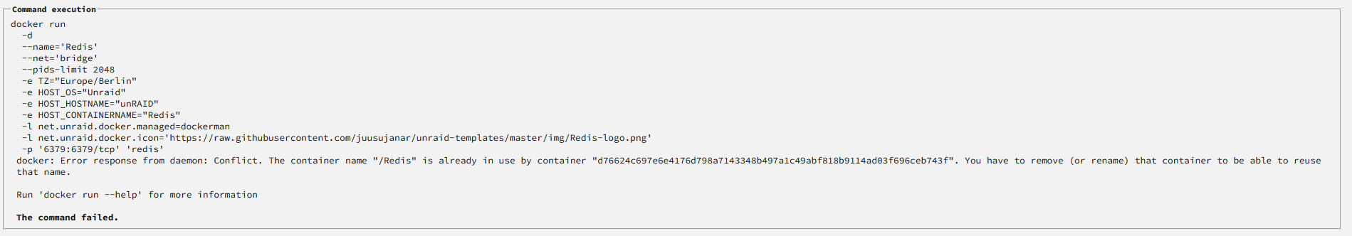

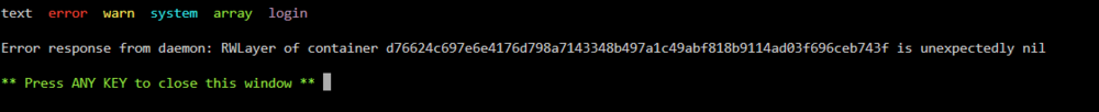

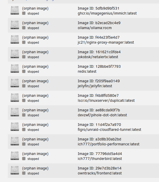

  3. Hallo, seit dem Update auf Unraid 7.3 bzw. 7.3.1 sieht die Dockerliste so aus: Ein paar Docker funktionieren noch (sind hier nicht zu sehen). Löschen und Neuaufbau aller Docker in einem Schwung funktioniert bis ich irgendwo etwas bei den Dockern ändere (hab die genaue Ursache noch nicht herausgefunden). Versuche ich einen Docker allein wieder zu erstellen, kommt: Eine Suche brachte mich hier nicht weiter. Gehe ich auf die 7.2.6 zurück, funktioniert alles normal. Diagnose hab ich mal angehängt, wäre schön wenn da mal jemand mit mehr Ahnung drüberschaut. unraid-diagnostics-20260607-1653.zip

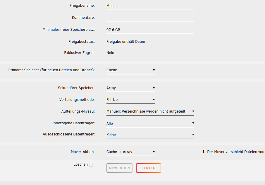

    Das wars! 😀 Dort gab es nur eine media.cfg. Die hab ich gelöscht und in der freigabe was geändert und abgespeichert. Jetzt Änderung rückgängig gemacht und den Mover gestartet. Er tut wieder. Danke! Kann mich nicht erinnen das mal klein geschrieben zu haben.

    Ich habe keine Leerzeichen in den Freigaben. Die Ordner auf Cache und den Drives ist gleich geschrieben und fängt groß an. Mit den Leerzeichen hatte ich vorher schon gelesen und ignoriert, da bei mir nicht zutrifft. Bin etwas ratlos. Es müsste ja wenigstens auf der Kommandozeile irgendeine Ausgabe kommen. Nur sofort finished. Und wieso eigentlich no hier M---a shareUseCache="no" # Share exists on cache, disk1, disk2 Sollte ich das manuell ändern?
  8. Salvadore replied to Salvadore's topic in Deutsch
    Um den letzten Eintrag geht es hier: Da liegt ne Menge Krempel im Cache und wird nicht auf die Disks geschoben. Hab da nichts verändert.

    Hallo, mein Mover tut es auf einmal nicht mehr. Hab im Januar auf 7.0.0 geupdatet und seitdem den Mover noch nicht wieder genutzt (meist nur 1x im Monat). Hab jetzt im Forum und außerhalb gesucht, aber keine Lösung gefunden. Die Konfiguration der Freigaben ist OK und wurde auch nicht geändert. Tools wie Mover Tuning o.ä. hab ich noch nie genutzt. Einzigst den Cache Mover (alturismo) habe ich im Januar nach der 7.0.0 mal gestete und wieder deinstalliert. Jetzt schauts so aus (Mover Logging ist an): Hab die Diagnose mal angehängt. Diag.zip

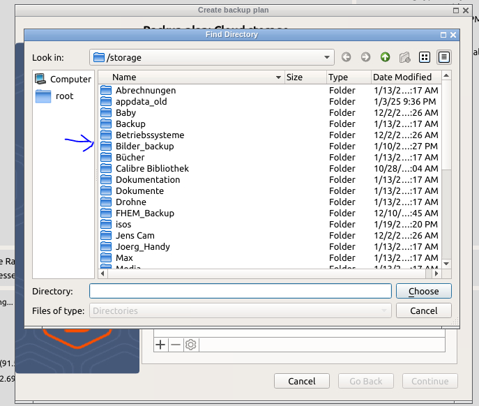

  10. docker run -d --name='CloudBerryBackup' --net='bridge' --pids-limit 2048 --privileged=true -e TZ="Europe/Berlin" -e HOST_OS="Unraid" -e HOST_HOSTNAME="unRAID" -e HOST_CONTAINERNAME="CloudBerryBackup" -e 'USER_ID'='99' -e 'GROUP_ID'='100' -e 'UMASK'='0000' -e 'APP_NICENESS'='0' -e 'DISPLAY_WIDTH'='1920' -e 'DISPLAY_HEIGHT'='1080' -e 'DARK_MODE'='0' -e 'SECURE_CONNECTION'='0' -e 'SECURE_CONNECTION_VNC_METHOD'='SSL' -e 'SECURE_CONNECTION_CERTS_CHECK_INTERVAL'='60' -e 'WEB_LISTENING_PORT'='5800' -e 'VNC_LISTENING_PORT'='5900' -e 'CBB_WEB_INTERFACE_USER'='' -e 'CBB_WEB_INTERFACE_PASSWORD'='' -l net.unraid.docker.managed=dockerman -l net.unraid.docker.webui='http://[IP]:[PORT:5900]' -l net.unraid.docker.icon='https://raw.githubusercontent.com/jlesage/docker-templates/master/jlesage/images/cloudberry-backup-icon.png' -p '7802:5800/tcp' -p '7902:5900/tcp' -p '43210:43210/tcp' -p '43211:43211/tcp' -v '/mnt/user':'/storage':'ro' -v '/mnt/virt/appdata/CloudBerryBackup':'/config':'rw' 'jlesage/cloudberry-backup' b47e54179ef840df5a8e06aef60e3019755792674b226854905aa1a9ccb0b575

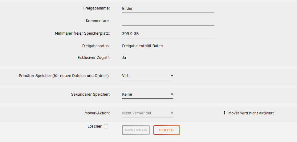

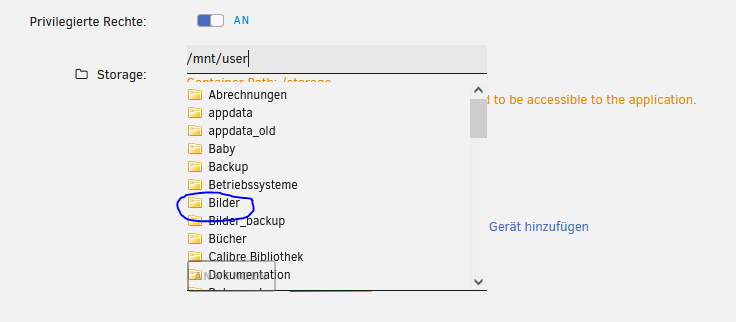

  11. Z.B. Cloudberry Backup: Im Docker selber ist der Folder nicht erreichbar: Die Freigabe ist so konfiguriert: Stelle ich das Array als sekundären Speicher ein, ist das normal im Docker verfügbar.
  12. Hi, ich habe hier zwei Freigaben auf einen separaten Pool (single SSD) gelegt ohne Array als Sekundärer Speicher. Hintergrund sind ständige Zugriffe von außen (HDDs würden ständig anlaufen). Allerdings habe ich von diversen Docker-Containern keinen Zugriff (ausgegraut) auf diese Freigabe. Such schon ne gnaze Weile, finde aber keinen Lösung. Kann mir hier jemand nen Tipp geben?
