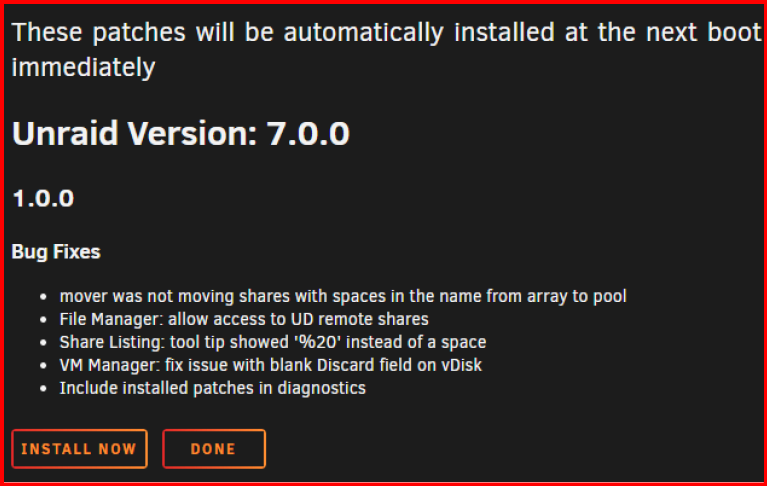

Ist bei Deinen Shares irgendwo ein Leerzeichen enthalten?
Vielleicht trifft das bei Dir zu? Dann könnte das Patch Dir evtl. helfen.
Sollte es hingegen wirklich nur um das share "Media" gehen ist da wohl kein Leerzeichen drin.
Ist die Schreibweise korrekt im Cache und Array identisch?
(Du hast im Screenshot Media (erste Buichstabe groß)?)
Deine Diangostics zeigt zwar in der Datei 'installed_patches.txt' "20250128204439-pr271.patch": true" an, aber leider ist nicht erkennbar, ob damit dieses Patch gemeint ist (auch etwas, was Lime anscheinend von Miocrosoft gelernt hat: keine userfreindlich durchgängige Bezeichnungen bei sowas zu wählen. Weder ist bei dem angebotetenen Patch im Screenshot "20250128204439-pr271.patch" zu lesen, noch ist in der Diagnostics beispielsweise Patch 1.0.0 zu erkennen.).

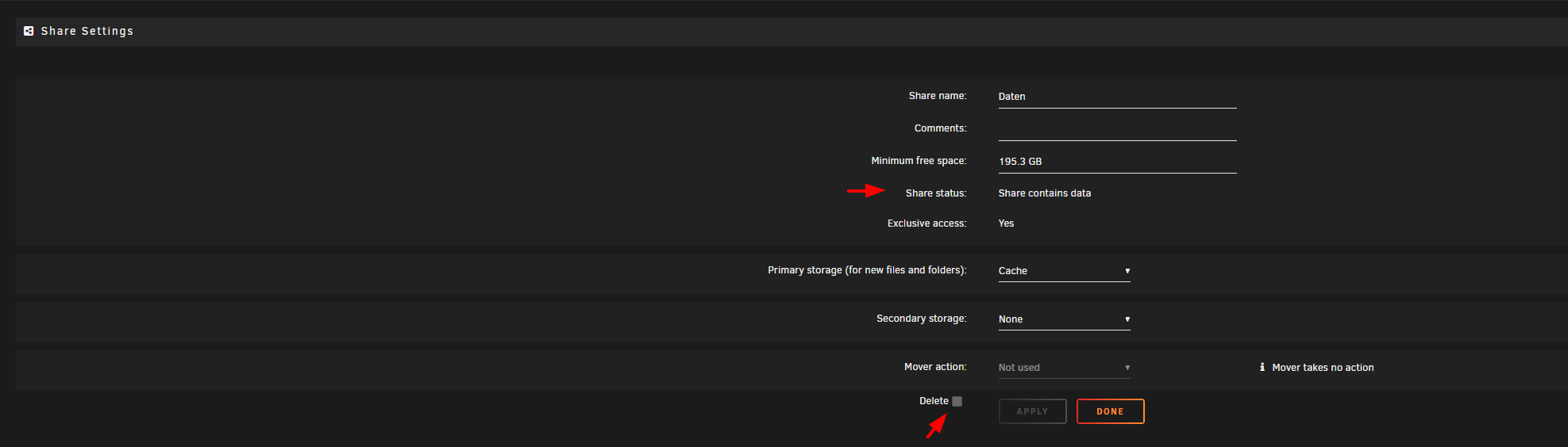

der richtige Weg wäre, den Share zu leeren, dann in den Share settings, remove Share (was nur geht wenn er leer ist)
dann wird auch die config entfernt ...
