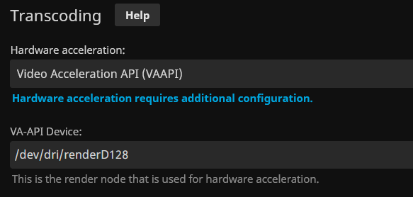

mal vaapi probiert ? anstelle qsv ...
Ja:
Ergebnis:
[h264_vaapi @ 0x56280c046980] Driver does not support VBR RC mode (supported modes: CQP).

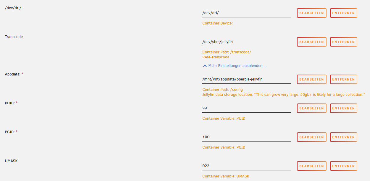

Du hast beim Mapping von /dev/dri Device gewählt.
Ich hab das als Pfad mit ebenfalls /dev/dri
Probier das mal.
Damit geht garnicht:
[AVHWDeviceContext @ 0x55ca9ae8a540] No VA display found for device /dev/dri/renderD128.
Device creation failed: -22.
Failed to set value 'vaapi=va:/dev/dri/renderD128' for option 'init_hw_device': Invalid argument
Error parsing global options: Invalid argument
als device passt das schon ...

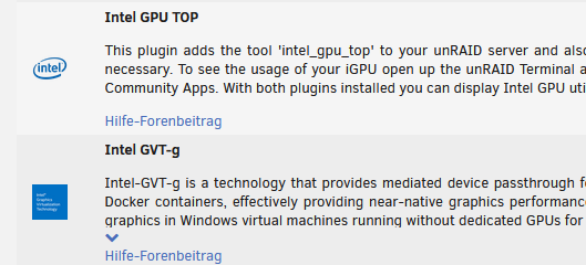

30 minutes ago, Salvadore said:
deinstallier mal gvt-g ... ist für VM's ... und vgpu's zu erstellen und zu nutzen ...

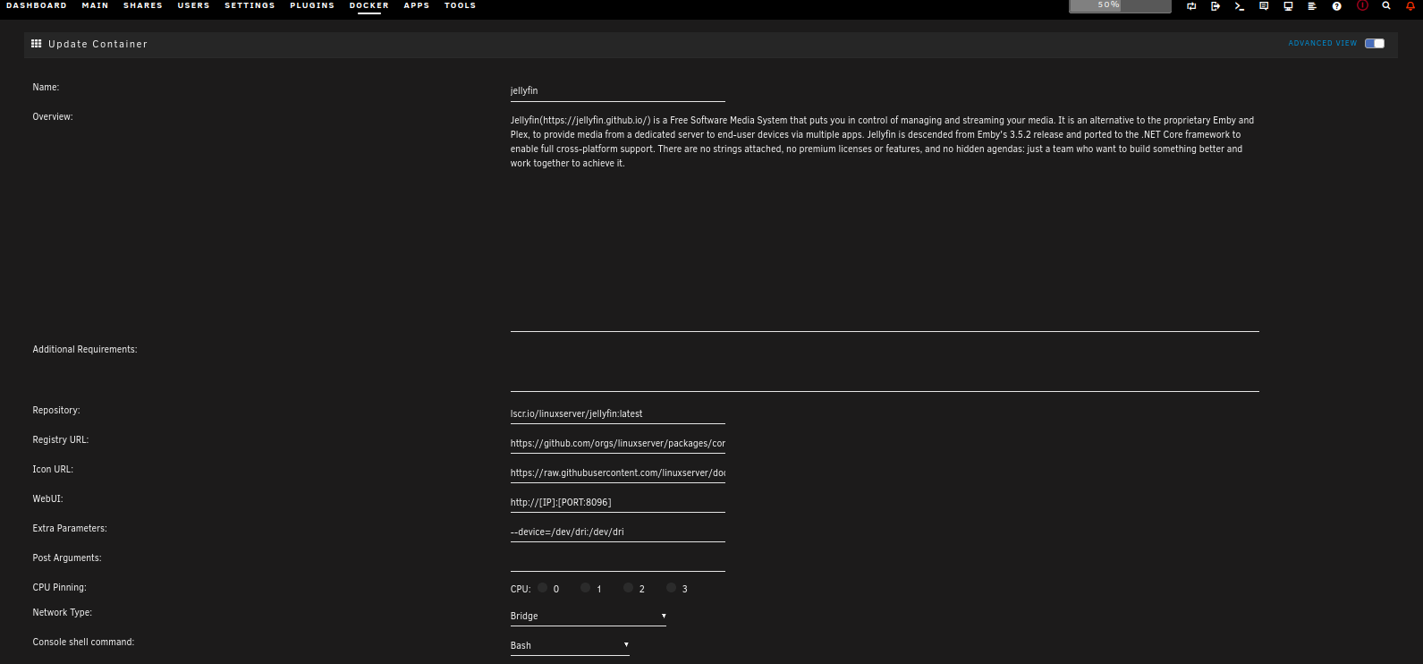

Danke erstmal 🙂 Viileicht hat ja noch jemand anders ne Idee. In Unraid selber muss außer dem Plugin nichts aktiviert werden? Im BIOS ist alles OK. Hatte ich mit Proxmox vorher auf dem Terramaster getestet.
Ich hatte das gleiche Problem mit Jellyfin als ich den Treiber als variable gemappt habe. Habe dann eine Lösung gefunden, die variable löschen und bei extra parameters (in der erweiterten ansicht) das hier: --device=/dev/dri    eintragen, was merkwürdigerweise funktioniert obwohl es eigentlich das gleich tut wie die variable. Kannst ja mal testen ob das auch für dich funktioniert.
Edited by Coldsun
Verstehe das jetzt nicht so richtig. Kannst du mir mal die Einstellung zeigen?
Edited by Salvadore
Dafür musst du im Jelly-Template zunächste oben rechts von "Basic View" auf "Advanced View" stellen, dann kannst du im Feld "Extra Parameters"
--device=/dev/dri
eintragen.

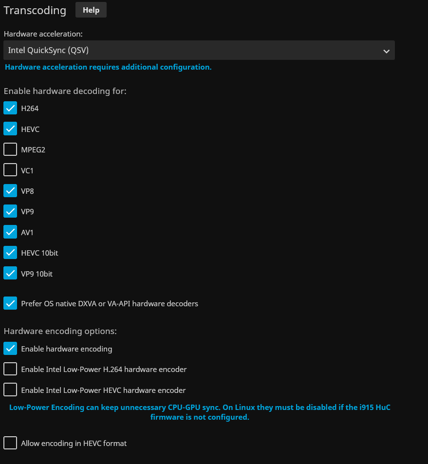

On 5/3/2024 at 3:40 PM, Salvadore said:
Hier wahllos sachen anzuklicken hilft nicht, deine iGPU kann kein AV1, gib auch die haken bei 10bit mal raus.
Ich mag das template von dem maintainer nicht unbedingt weil da auch ein paar sachen drin sind die gar nicht nötig sind.
