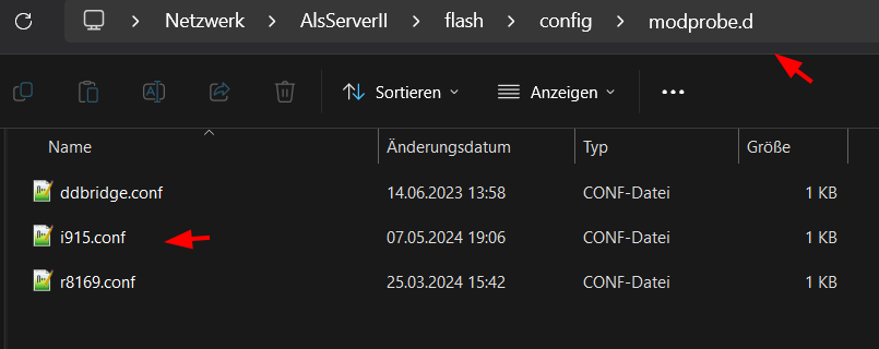

2 hours ago, Salvadore said:
root@unRAID:~# cat /boot/config/modprobe.d/i915.conf
cat: /boot/config/modprobe.d/i915.conf: No such file or directory
dann schau mal ob das bei dir /boot/modprobe.d/... ist
root@unRAID:/boot/config/modprobe.d# ls -l
total 0
Gibts nicht.

zu deiner Anmerkung mit dem git Eintrag und wenn du da was testen willst, ohne Gewähr ... ;)
du kannst folgendes versuchen, die angegebene Datei auf dem Stick erstellen
dort kannst du die angegebenen GUC Firmware loadings mal durchspielen und testen ...
folgenden Eintrag machen für den benannten guc 2 case aus deinem Link ...
enable_guc=2
Quelle https://wiki.archlinux.org/title/intel_graphics
dann in Jelly vaapi (danach qsv) mit und ohne power savings testen ...
kleiner Nachtrag noch, die i915.conf Änderung erfordert immer einen Neustart ...
16 hours ago, Salvadore said:
Hab das bridging an eth0 ausgemacht und alle Docker auf Host umgestellt. Jetzt sind natürlich alle Docker-Ports verwürfelt, Jellifin läuft erstmal wieder.
Wie @alturismo schon geschieben hat: Warum? Das brauchst du doch nicht machen…
 So hab ich das in einer Anleitung rausgelesen. Jetzt bekomme ich Krusader nicht mehr im Browser. Zeigt zwar die richtigen Ports an, da kommt allerdings nix mehr.
Lass es doch so wie es war, Host brauchst du wirklich so gut wie nie verwenden, bei Host ist es egal welche ports angezeigt werden, wichtig sind die die im container definiert sind.
Stell doch wieder alles auf bridge um bzw. wenn du die vorher auf br0 hattest ist jetzt eth0 das gleiche.
Das ist echt nicht nötig.
Hab wieder auf Bridge im Docker Image umgestellt. Jetzt bekomme ich auf dem neu eingerichteten Krusader auf dem Port:
options i915 enable_guc=3
Das war der Knackpunkt. Jetzt springt HWA bei Jellyfin an. Muss jetzt noch an der Konfig schrauben 🙂
