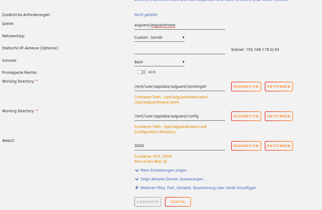

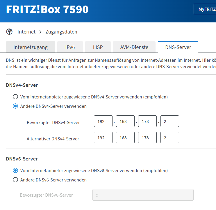

Standard in der Fritz bedeutet "vom Internetanbieter". DNS - Hab ich vor Adguard auf 8.8.8.8 / 8.8.4.4 gestetzt. Nun hab ich da den AdGuard drin 192.168.178.115 Unter 192.168.178.115 ohne PORT, komm ich ja auch an... Habe nun versucht den Port im Docker zu ändern, das geht aber gar nicht. Bleibt immer bei 3000 - egal was ich da eingebe. Hab mal Calibre installiert. - Das geht seltsamerweise... In der Fritzbox sieht das nun so aus:

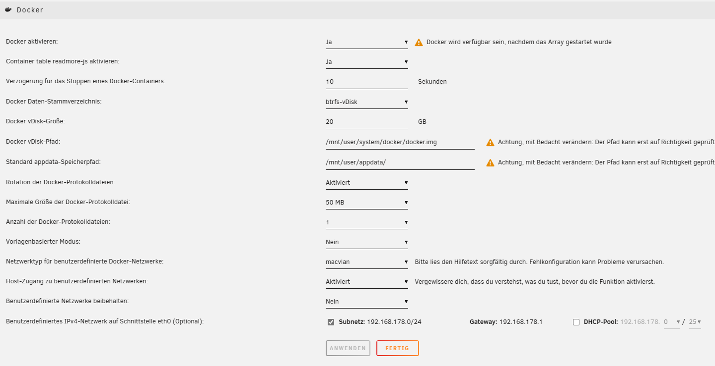

Denke das jetzt alles so umgesetzt wurde... Docker Einstellungen... Netzwerk Einstellungen: Das Ergebnis:

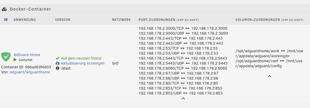

Keine Angst, da kommt nix. Habe nur einen anderen Container mit WebUI gesucht, auf den ich zugreifen kann... Eigentlich möchte ich nur, dass bei AdGuard 192.168.178.2:3000 keine Fehlermeldung sondern die WebUI auftaucht und verstehen, warum das gerade nicht geht.

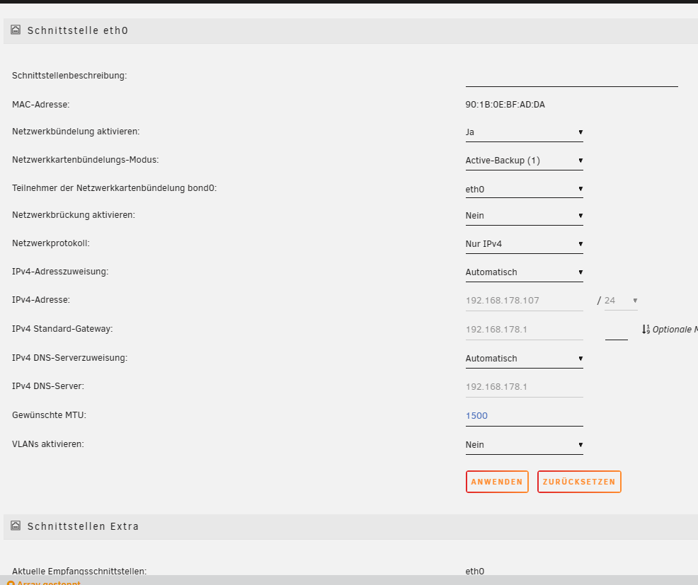

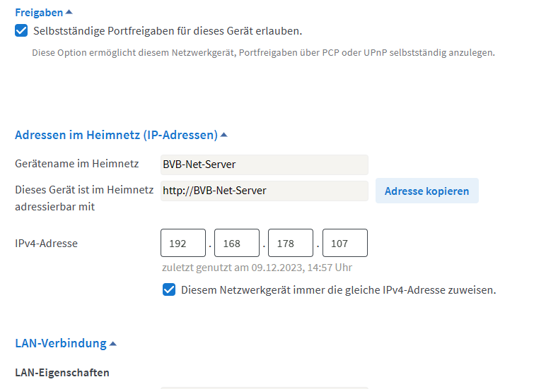

Die Geräte sind alle innerhalb des Netzwerkes zu Hause. Ja, PC. - Keine VM. Der Unraid-Server selbst hat 192.168.178.107. Die Fritzbox 192.168.178.1 Da kann ich Garnichts zu sagen. - Habe ich nicht denke ich. Hier die Diagnose: bvb-net-server-diagnostics-20231209-1432.zip- FRITZ!Box 7590 kein Containerzugriff auf z.B. AdGuard
Danke erstmal... Ich bin auch völliger Neuling. Ich dachte halt, dass es an irgendeiner Einstellung in der FritzBox liegt... Ich habe auch nur den AdGuard-Home Container installiert. Andere habe ich wieder heruntergeschmissen, da ich nie auf die WebUI zugreifen konnte. Bei Adguard zeigt er sie mir auch ohne die Portangabe :3000 Also 192.168.178.2 geht. - 192.168.178.2:3000 geht nicht. So kam ich auch auf keine andere WebUi Welche Diagnose Daten werden denn benötigt? - Die ganze Zip-Datei? 192.198.178.2:3000:- FRITZ!Box 7590 kein Containerzugriff auf z.B. AdGuard
Ich habe ein Problem mit meiner FRITZ!Box 7590 - Zumindest denke ich, dass es an ihr liegt. Ich kann auf keinen Container (Web-Ui) zugreifen. 192.168.178.2:3000 (AdGuard) wird nicht gefunden und kann auch nicht angepingt werden. "Ping-Anforderung konnte Host "192.168.178.2:3000" nicht finden. Überprüfen Sie den Namen, und versuchen Sie es erneut." So ist es mit jedem anderen Container auch. Kann mir jemand helfen? Danke schonmal - FRITZ!Box 7590 kein Containerzugriff auf z.B. AdGuard
