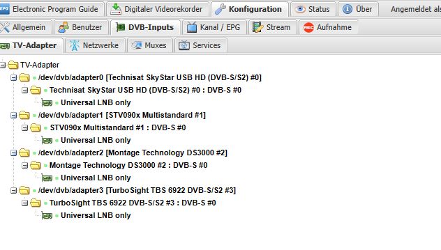

  8. After some connection problems with the connect-Plugin, I can´t find a goodie to use this way, i uninstall the connect-App on my server. After that it is not possible to connect to the server over a browser and the IP-Address. I start the server manualy new and I can ping the server, it is all ok, but I´m not able to connect to manage the server. What happens her and what can I do to manage my server?

  12. Grad bei der USB-Karte von TeVii hatte ich Hoffnung, da es da auch Linux-Treiber für gibt und es im Prinzip die aktuellste Karte ist. Das mit den "10Jahren+" war mit meinem Alt-Syszem halt auch, daher finde ich die Aussage mit der "veralteten" Hardware jetzt noch spannender 😉 OK, dann schaue ich mal wegen so einer Dual-Karte von TBS. Treiberpakete inkl. Neustart hatte ich alle probiert. Nur mit dem aktuellen Paket bekomme ich überhaupt eine angezeigt.
  13. Moin, das mit den Dateien in der Testbox ist noch "Neuland", daher habe ich den Weg genutzt. Was bzw. wie meinst du das mit "Modul selbst laden"? Nun, aktuell sind ja zwei USB Karten dran. Die TechniSat und ne Tevii 660, wovon er eine zwar im Unraid erkennt, aber nicht im TVH. Klar, sind nicht die neusten, aber unter DVBviewer (die ursprüngliche Windows-Lösung) liefen sie halt noch. Und bevor ich jetzt ALLES neu kaufe, dachte ich, man würde die hier auch noch zum Laufen bekommen. Zudem USB, da durch den Umbau auf Unraid (bzw. jetzt eh neu und weg von WHS) der Gedanke wieder aufkam, alles mit nem Mini-PC abzudecken, der meist ja keine Steckplätze mehr hat. Da unser Server aktuell 24/7 läuft, was ja nicht zwingend müsste. Klar, USB bringt halt auch so seine Eigenarten, aber es war der Gedanke/Idee/Wunsch halt da 😉. Aber noch erkennt er ja die eine PCI-Karte, vielleicht ist das dann ja doch der Weg. Aber auch hier, es sind zwei verbaut und er kommt nur mit einer klar (ich meine anfangs mal 2 gesehen zu haben unter den Inputs, aber jetzt, egal welches Treiberpaket ich nutze, erkennt er nur noch die eine). Und da ist dann wieder so, von insgesamt 4 Karten erkennt er nur eine? Das finde ich so komisch. Ich schaue mir das mal mit der neuen Hardware an. Wobei mir 200-500€ für ne Karte etwas too much sind, gebe ich zu. Die 120€ für ne Dual wären noch OK, dann hätte ich mit der aktuellen 3 Empfänger, was OK wäre. Danke dir und vielleicht kannst du mir ja das mit dem "Modul laden" kurz verklickern 😞
  14. Moin, anbei die Dateien http://sendanywhe.re/7KBK3D36 Ich habe aktuell 2 USB und 2 PCIe DVB-S Karten verbaut, aber nur eine wird unter "DVBinputs" erkannt. Sorry die späte Antwort, aber ich musste TVH wegen dem Zugriffproblem mehrfach neu installieren - läuft aber jetzt 😉 vielen Dank vorab
