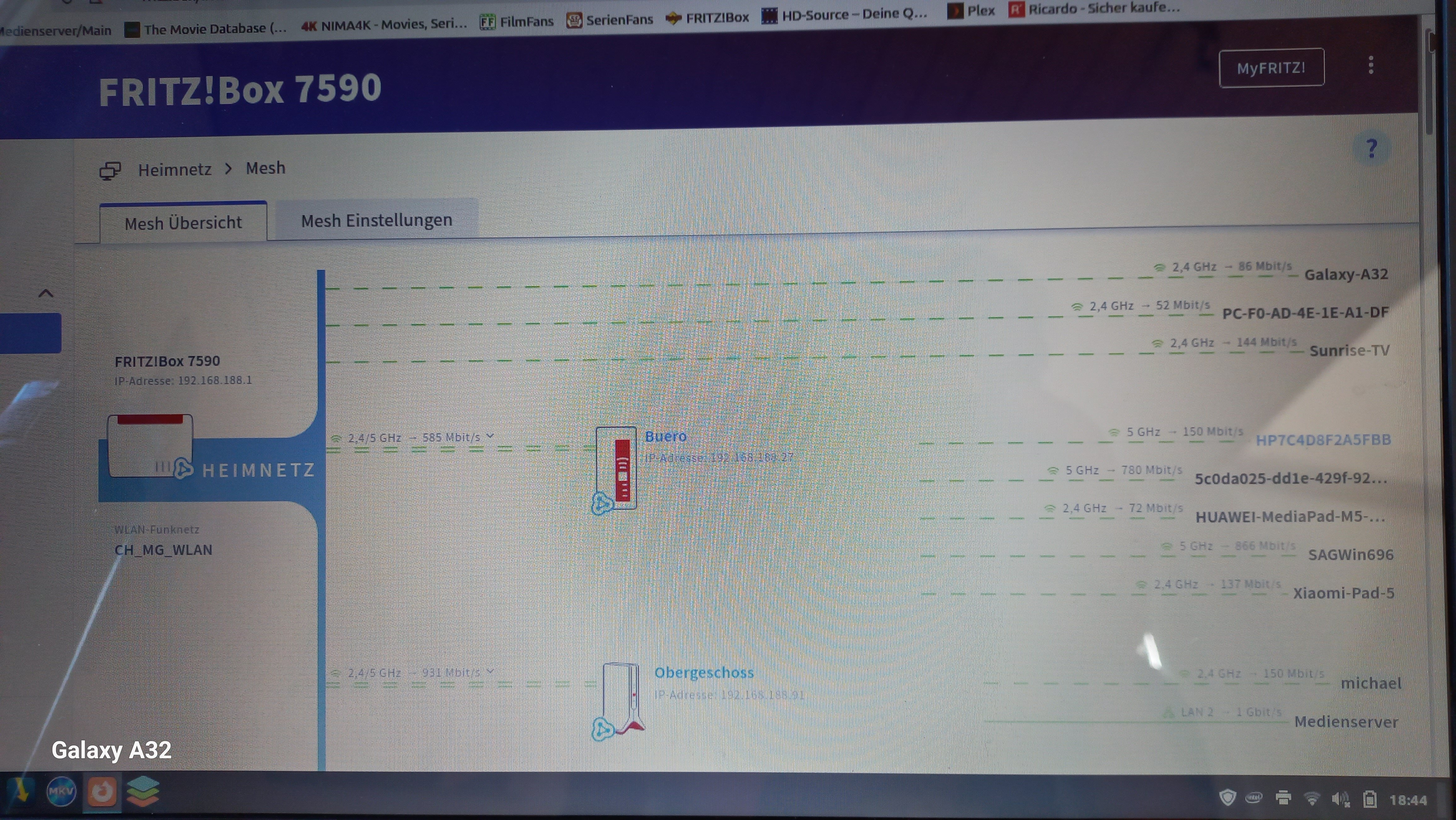

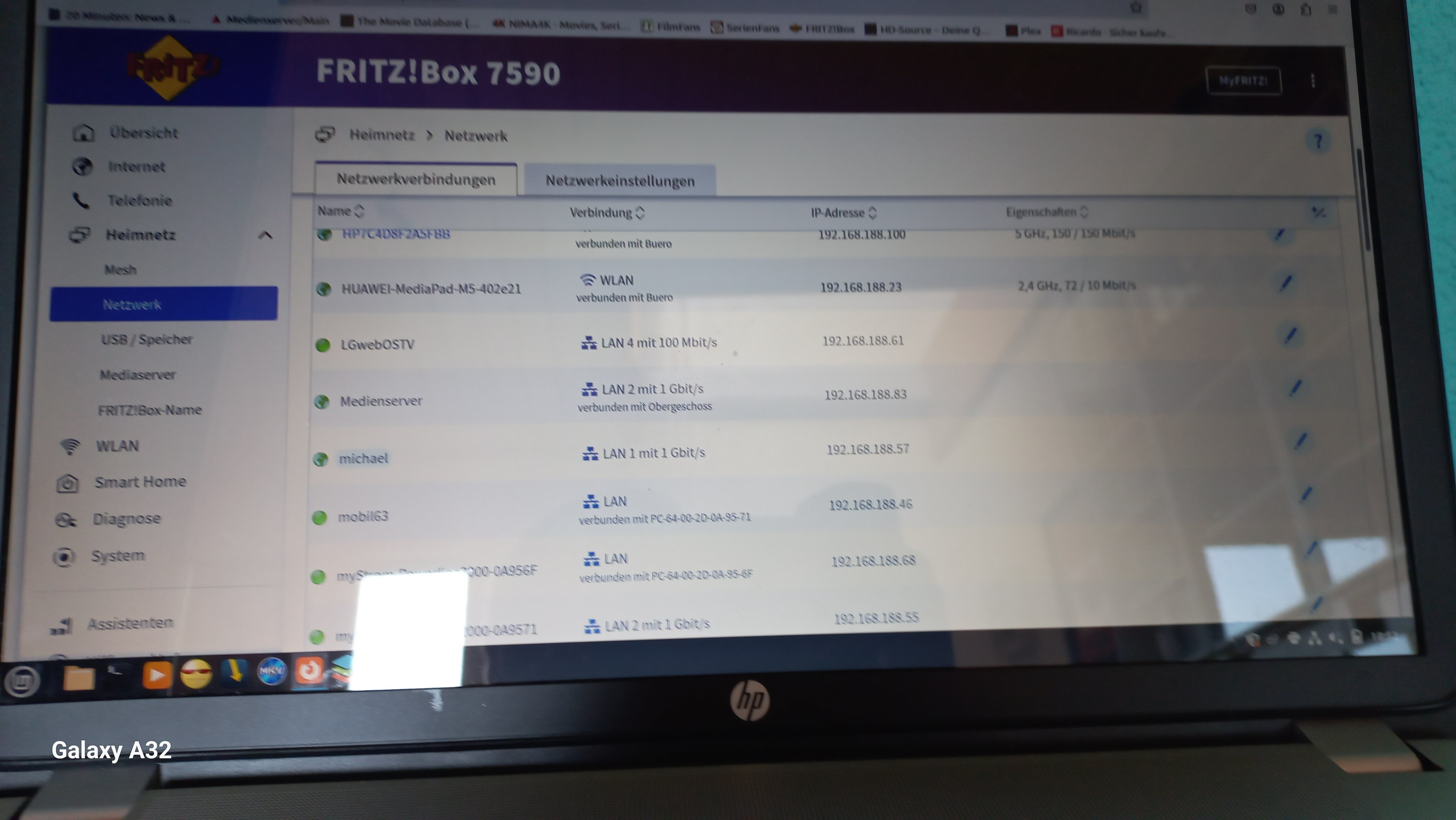

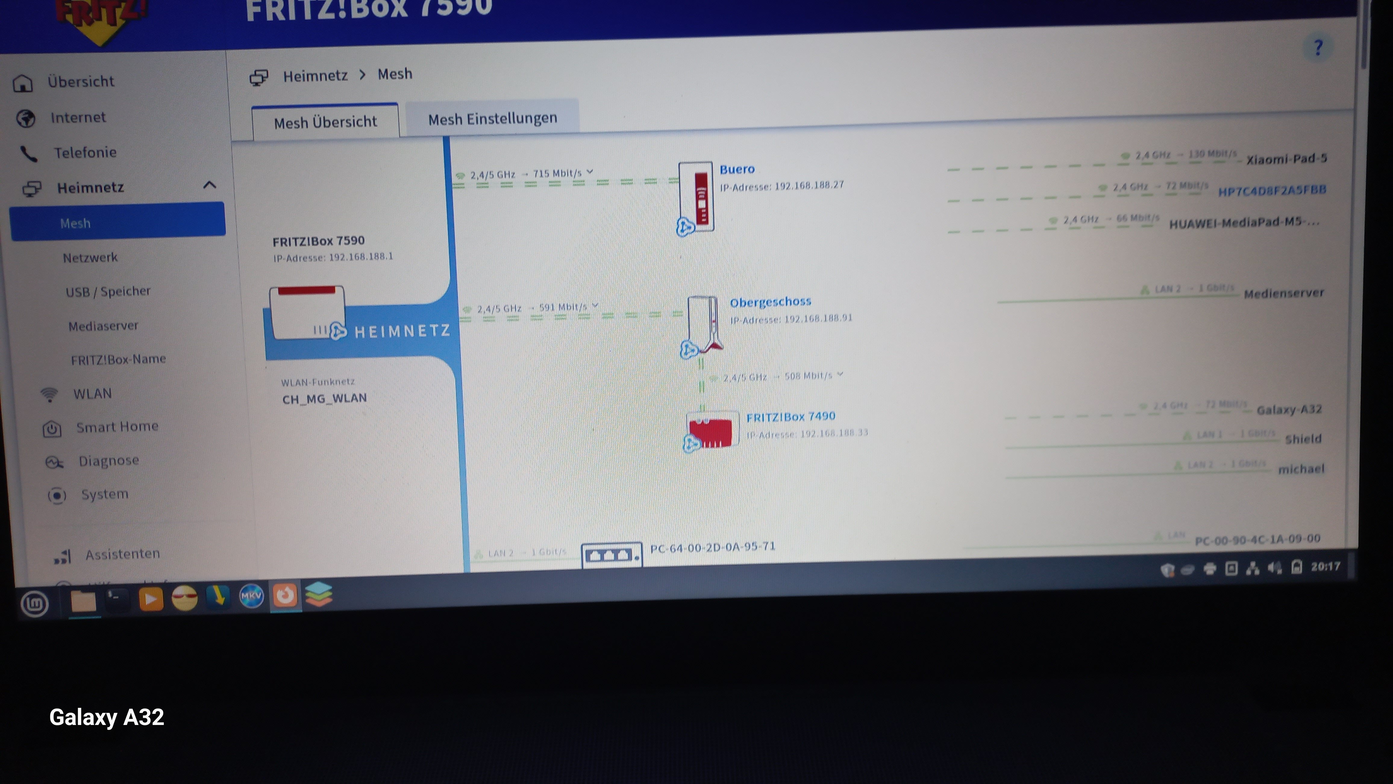

  2. Ich habe keine Ahnung welche Wifi-Spezifikationen mein Laptop hat. Das Teil ost 12 Jahre alt. Auf dem jetzigen Screenshot sind alle Geräte aktiv. Mein Laptop hängt jetzt am lan kabel an der 7490. Trotzdem nur 15MB/s. Und wenn ich den Laptop jetzt direkt an den 6000 hänge ( der hat ja 2 Lan Ports) sind es wieder 70MB/s.
  3. lan 1 1gbit wo michael steht
  4. mein laptop hängt aber immer am kabel
  5. Genau so ist der Aufbau. Aber die Geschwindigkeit wird auch nicht höher wenn ich mein Notebook direkt per Kabel an der 7590 anschliesse. So wäre der Weg ja direkt 7590---> 6000---> lan server
  6. Dachte, vielleicht hab ich unwissentlich an unraid verstellt. Darum ist es so langsam. Was wäre eine Option mit dem "Heimnetzwerk" um es via Wlan flotter zu kriegen? Alle Geräte auf Werkeinstellung zu setzten. und alles neu Aufbauen?
  7. Um es Kurz zu fassen via Lan Kabel krieg ich 70MB/s hin, via Wlan 15MB/s. Zu meinem System Aufbau. Ich weiss viele werden jetzt nicht begeistert sein. Ich Betreibe Unraid auf einem HP Elitedesk i5 8600T G4 mit 8Gb DDR 4 und 256Gb nvme In einem Fantec QB-35U31 mit USB C 10gBit. Es Sind 3 HDD verbaut 2x 14TB Toshiba 1x 8TB WD Red Fürs Lan/Wlan ist ein Router vom Internetanbieter vorhanden, die Sunrise Internetbox. An dem Router ist alles deaktiviert. Daran hängt via Wan Anschluss eine Fritzbox 7590. Dann kommt noch ein Fritzrepeater 1750e, ein Repeater 6000 und eine 7490 als Repeater. Der als Kette am 6000 verbunde ist. Alles im Mesh Verbund. Soviel mal zu der verwendeten Technik. Im Erdgeschoss im Wohnzimmer befindet sich die Sunrisebox daneben gleich die 7590. Im Büro der 1750e, der PC ist mit Kabel angeschlossen. Im ersten Stock der 6000. Der hat 2 Lan Ports, 1Gb+ 2.5gb. Daran ist auch der "Server" via Kabel angeschlossen. Alle Kabel cat 7. Auf dem Dachboden in der Männerhöhle ist noch die 7490. die 7490 hängt als kette am 6000. Das Problem ist die Geschwindigkeit via Wlan. Die betragt sein kurzem nur noch 15MB/s. Bis vor einer Woche waren es noch 30MB/s ohne das ich was verstellt habe. Wie erwähnt hängt der Server an einem 6000er Repeater. Wenn ich an dem jetzt an den 2 Lanport meinen Rechner anschliesse, schreibt es Daten mit 70MB/s auf die Platten. Die selbe Geschwindigkeit erreiche ich auch wenn ich auf die Ssd schreibe. Oder auch wenn ich alles direkt an der 7590 anschliesse, was aber dauerhaft nicht möglich ist. Auch wenn ich alle Repeater im Wohnzimmer anschliesse und dort der den Server anschliesse es bleibt bei den 15MB/s, dass heisst an der Signalstärke hängts nicht. Ich weiss das das anschliessen von Platten über USB keine optimaile Lösung ist. Aber für mich reicht es eigentlich. Ich denke das dort auch das Geschwindigkeitsproblem ist. Auf der andern Seite, warum erreiche ich dann wenns am Kabel hängt 70MB/s Vielleicht liegt der Fehler auch bei was ganz anderem.
