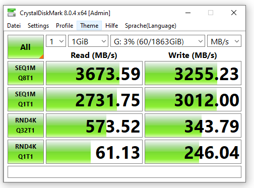

  2. Die Grafikarte runter zu setzen ist eine gute Idee. Das werde ich gleich mal probieren. Dann hat sie zumidnest PCIe3.0x16 und sollte am Limit (3500MB/s) laufen - da sie ja theoretisch mehr kann. Update: So - Benchmarks der Crucial P3 Plus ist am PCIe 3.0x4 ist durch (war am 16 Slot angeschlossen aber die Adapterkarte kann nur 3.0x4) Ergebnis: Schneller als erwartet - siehe Bild ganz unten. Ok, so weit so gut. - Also ich habe deine Bedenken zur SSD zur Kentniss genommen und habe leider gerade nicht die nötige Hardware das zu Validieren (ich glaube dir aber dass es bei größeren Schreibmengen zu drosseln der Leistung kommt) Da ich aber bereits 100€ dafür auf den Tisch gelegt habe werde ich sie denoch verwenden, allein aus dem Grund weil ich ja nur wenige Bilder und Videos auf einmal sichere. Die SSD hat von mir einen großzügigen Kühlkörper bekommen und muss dann eben erstmal beweißen was sie kann. Vermutlich werde ich das dann irgendwann bereuen und warte dann auf ein - "Ich habs dir ja gesagt" Aktuell sieht die zusammenstellung folgendermaßen aus: - Intel i5-14500 (iGPU) - Gigabyte B760M Gaming X DDR4 - RAM: Irgendein günstiger im Angebot DDR4 1x32GB 3200 - non ECC - M.2 SSD 2TB Crucial P3 Plus NVMe (PCIe 4.0x4 an CPU Lanes) (Verwendet als Cache) - Samsung 960 Evo 512GB (PCIe 3.0x4 an Chipsatz) (Verwendet für Docker & VMs) - Gehäuse Inter-Tech IPC 3U-30248 - CPU-Lüfter Noctua NH-D9L - Netzteil Seasonic FOCUS GX-550 - 2 x Noctua Gehäuse Lüfter (Rückseite) 60mm - 1 x Noctua Front Lüfter 120mm - 2 x Toshiba Enterprise Capacity MG08ACA 16TB, 512e, SATA 6Gb/s Das Setup ist soweit erstmal vollständig - Ich werde mich die Tage mal nach guten Preis umsehen und auf Shopping Tour gehen Der Teil, der doch am meissten Spaß macht. In der zwischenzeit habe ich auch genug Zeit mich in Unraid einzulesen (Das FAQ habe ich schon gefunden - da sind echt verdammt viel Wertvolle Infos drin), aber ein paar Fragen werden mit Sicherheit während der Inbetriebnahe noch aufkommen. Falls jemand noch Probleme sieht oder Verbesserungsvorschläge für mein Setup hat - gerne her damit. Gruß Andy

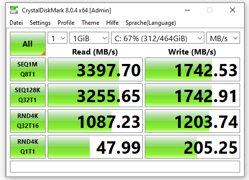

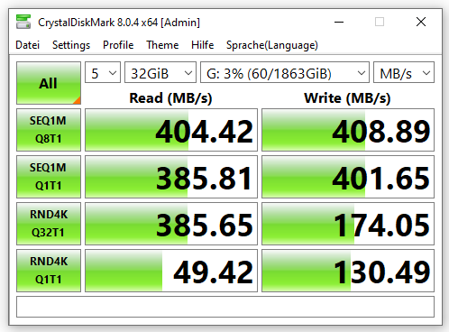

  3. Die P3 Plus habe ich Anfang des Jahres gekauft und hatte sie bisher rumliegen. Habe sie nun eingebaut und getestet - was soll ich sagen - ich bin schockiert. Zuerst habe ich meine alte Samsung 960 Pro getestet: 3397 MB lesen, 1742MB schreiben (PCIe 3.0) Und danach die Crucial P3 Plus 2TB (PCIe 4.0) 404MB lesen, 408 MB schreiben Beim 60 Gb kopieren ging es extrem schnell los und nach ~5 sekunden ziemlich konstant 380MB/sec - selbst meine langsamste SATA3 ließt und schreibt mit mind. 500MB/sec über die 60Gb hinweg. Ich kann es mir beim besten willen nicht vorstellen dass die Crucial so dermaßen schlecht sind. Nach Recherge meiner Komponenten liegt es schonmal am Mainboard MSI B450-A PRO MAX bzw meiner Verwendung. Laut Mainboard Beschreibung habe ich folgende PCIe Geschwindigkeiten: 1 x PCIe 3.0 x16 slot (PCI_E1) 1 x PCIe 2.0 x16 slot (PCI_E4, supports x4 mode)1 4 x PCIe 2.0 x1 slots1 PCI_E4 will run x1 speed when installing devices in PCI_E2/ PCI_E3/ PCI_E5 slot. Im Ersten ist eine GPU. Der zweite slot ist leer (ein x1 slot) und wird von der GPU überdeckt Der dritte slot ist leer (ein x1 slot) und wird von der GPU überdeckt Im vierten PCiE 2.0 x 16 -> Support x4 Mode -> Hier ist die Crucial per Adapter eingesteckt Im fünften slot ist eine Soundkarte Im sechsten slot eine Wlan Karte Der Beschreibung nach reduziert sich sich also meine angeschlossene Crucial P3 auf die Geschwindigkeit PCIe 2.0x1 -> Das müssten 500MB / sec sein !? Die 380MB/s sind aber weit weg von den 500MB/s soll - wobei ich ja schon irgendwie somit sch****e getestet habe. Wie könnte ich denn die SSD sinnvoll testen, meine CPU hat leider keine iGPU also muss die GPU drin bleiben. Alternativ könnte ich meine System SSD die per PCIe 3.0x4 angebunden ist ausbauen und die Crucial einbauen. Gibt es eine möglichkeit die dann zu benchmarken ohne vorher ein Betriebsystem zu installieren? Z.B. ein Linux basierter USB-Boot Stick mit einem benchmark drauf? Nachtrag: Habe Win2USB runtergeladen und probiere jetzt ob ich vom USB Stick Windows booten kann und somit die SSD testen...
