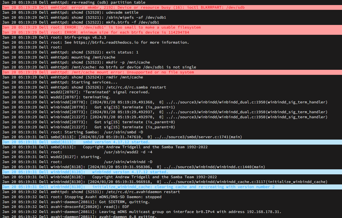

  11. Danke für die schnelle Antwort !! Ich habe auch nicht vor weitere USB Platten einzusetzen, die interne M.2 SSD soll lediglich als Cache für die eine externe Platte dienen, damit diese nicht ständig laufen muß. Was mich wirklich wundert ist die Meldung im Log, die besagt, daß die SSD zu klein sei um als Cache genutzt zu werden. ob das dann nach einer Neuinstallation des Sticks behoben ist ... Ich setze das Teil mal wie Du empfohlen hast komplett neu auf. UPDATE: Vor dem Plattmachen des Sticks hab ich die Kiste mal ausgeschaltet. Nach dem Reboot ließ sich die SSD blitzschnell formatieren und als Cache einsetzen. Jetzt muß ich mich noch durch die Konfiguration des Caches wühlen um die für mich passenden Einstellungen zu finden. Nochmal Danke für die Unterstützung

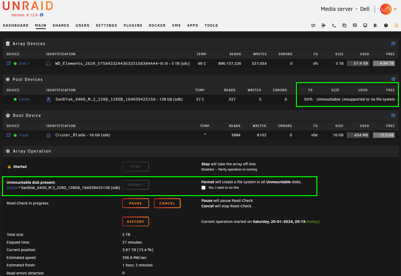

  12. Hallo zusammen, ich bin neu im Theme unraid und befinde mich noch in der Evaluierungsphase. Als ersten Schritt hatte ich lediglich die interne 128 GB SSD meines Dell Wyse 5070 J5005 formatiert und als Array eingerichtet. Alles hat gut funktioniert inklusive Shares. Habe jetzt das alte Array gelöscht, eine 5TB USB Platte drangehängt und ein neuers Array angelegt, in dem ich die interne SSD als Cache nutzen wollte. Leider bekomme ich das Teil nicht formatiert. im Main sieht das so aus: Der Formatierversuch läuft schnell durch, bleibt aber leider ohne Erfolg. Das zugehörige Log sieht so aus: Die seltsame Meldung bzgl minimaler Größe irritiert mich etwas, dazu habe ich weder im Netz noch im Handbuch einen Hinweis gefunden. Hat jemand einen Tipp? Danke schon mal und sorry, falls ich etwas übersehen habe. Grüße aus Frankfurt, Andi
