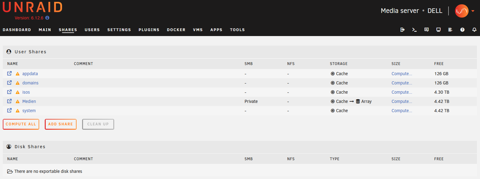

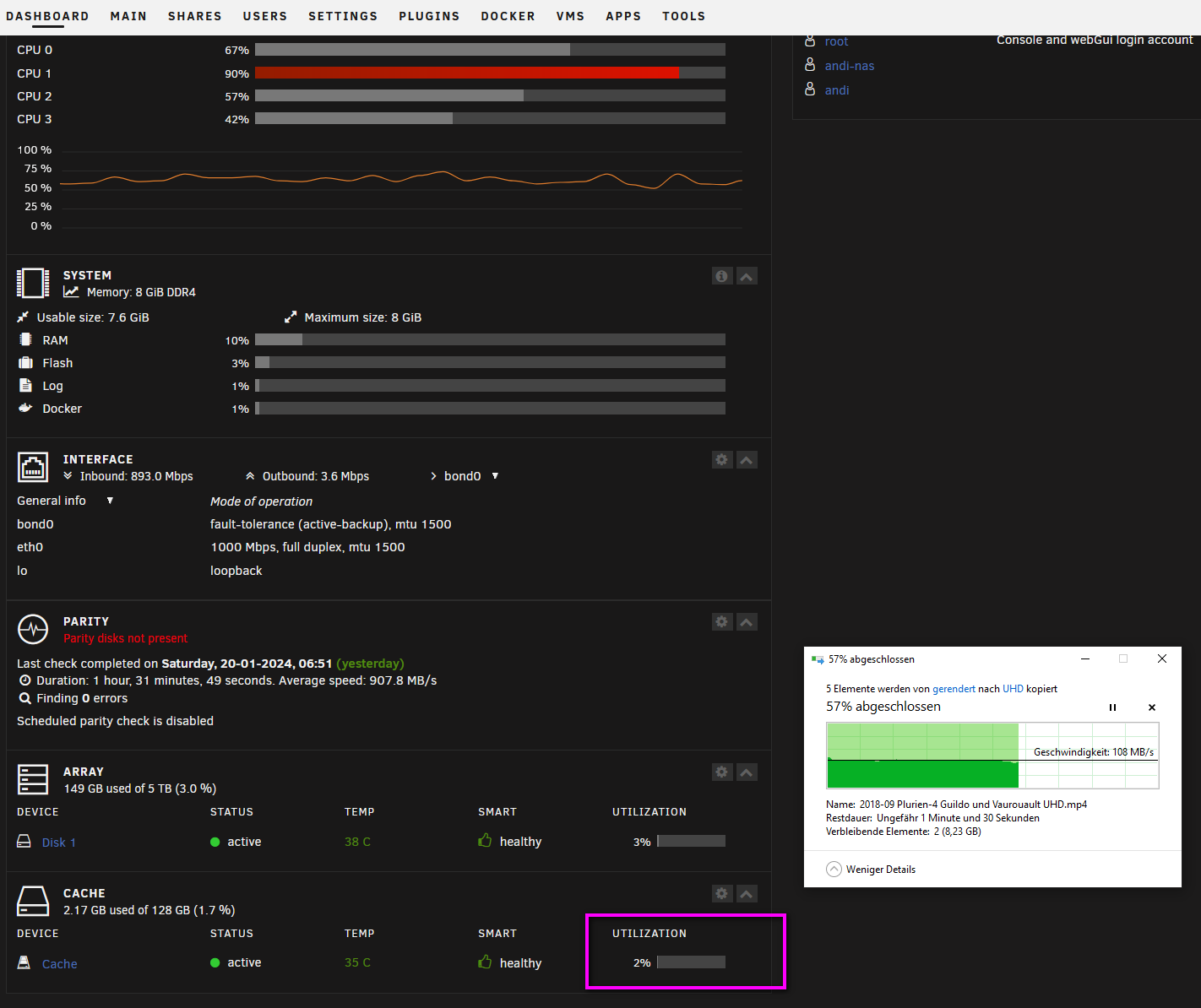

Bei mir wird, sobald ich auf den Share schreibe, die Platte hochgefahren obwohl der Cache kaum benutzt ist 🤔
Im Bild unten werden gerade 19,5 GB geschrieben, damit kann die Cache SSD ja nicht voll sein, die Mover Einstellungen sind auf den default Werten.

Die simple Lösung für die Cache Nutzung war, daß diese im Share festgelegt werden muss 👍
schönes Restwochenende noch

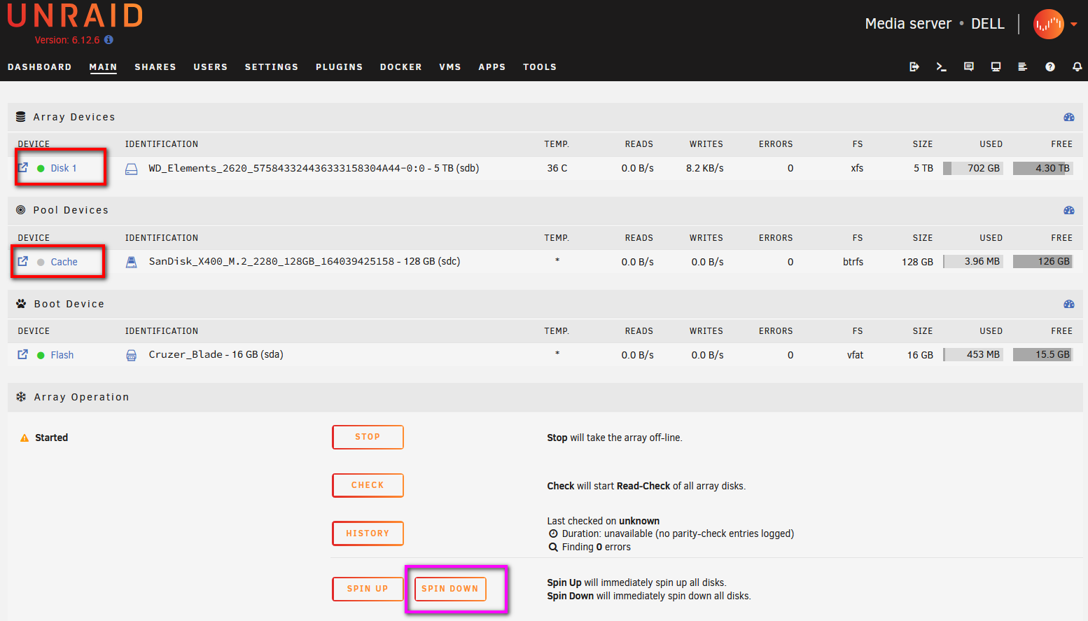

Deswegen noch ne Frage zum Spin Down im Array:
  • Die Platte läuft immer, obwohl der Spin Down Timer auf 15 min steht

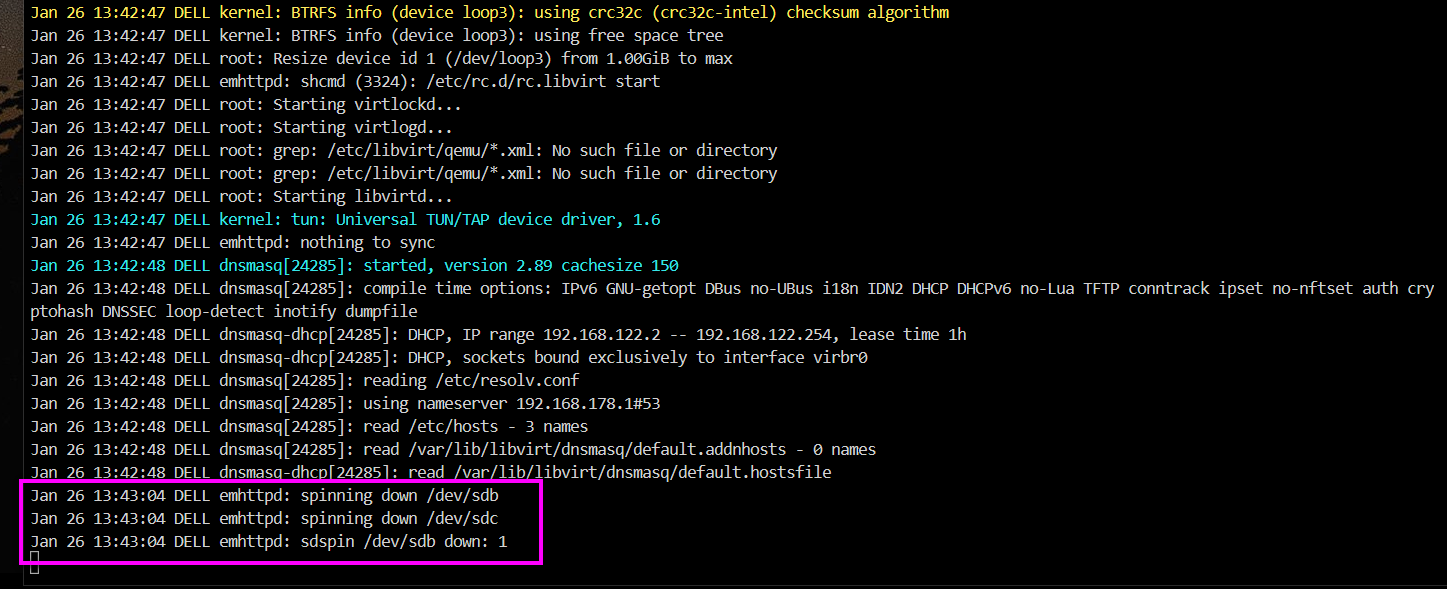

  • Manuelles Spin Down für alle Platten hat zur Folge, daß die SSD runter gefahren wird und die HD kurz runter und dann gleich wieder hoch. Man merkt das deutlich wenn man die Hand auf die Platte hält.
  • Startet man das Array im Maintenance Mode wird die Platte nach dem Spin Down nicht gleich wieder gestartet und bleibt im Ruhezustand. Es macht fast den Eindruck als würde im gemounteten Zustand irgendetwas das runterfahren verhindern. es sind weder Apps noch VMs installiert
Kann man irgendwie herausbekommen weshalb die Platte im gemounteten Zustand nicht runterfährt?
