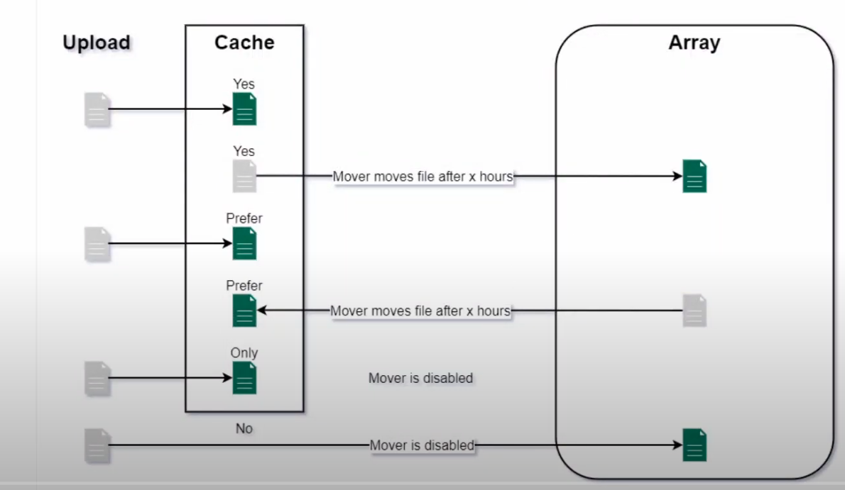

  1. Super. Danke für die ausführlichen Antworten! Du bist wie immer auf Zack! Jetzt habe ich verstanden. Würde der Mover auch automatisch anspringen wenn ich vor meinem Ausführungsplan bin aber der Cache voll ist?

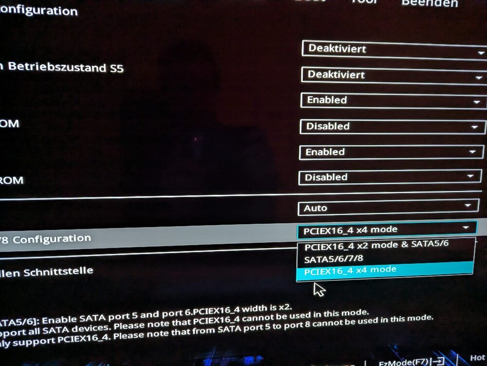

  10. Super, danke für die schnelle Antwort! Dann lass ich es erstmal so wie ich es habe. Die NVMEs als Cache da dort die Daten vermutlich nicht lange bleiben. Und da es auch nicht die schnellsten WDs sind passt dass auch gut zu deiner Erklärung mit den 2 Lanes. Ohne Festplatten liefert der Server auch ganz ordentliche Verbrauchswerte. Mit der Fritzdose 12 W. Das passt auch für mich. Danke für die Hilfe! Grüße RWEK

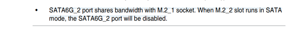

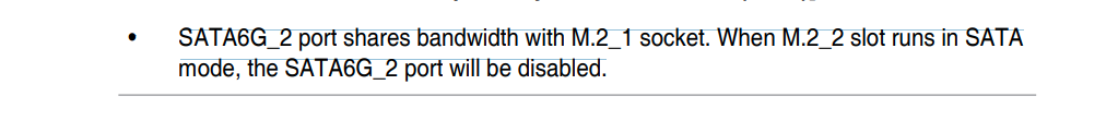

  11. Es ist ein Asus WS C246 Pro. Es hat 2 NVME Slots. Die habe ich jeweils mit 1 TB bestückt, da ich die noch hatte. Leider bin ich kein Hardware Experte. Im Handbuch steht noch Folgendes: Das verstehe ich leider nicht. Ich habe 8 SATA Ports, die ich auch in Zukunft einplane. Hindert mich dieser Hinweis in der Nutzung der SATAs oder in der Nutzung einer NVME im Cache? Nach eurem Anraten wäre es ja sinnvoll, die beiden NVMEs als Cache im RAID1 zu nutzen und von dort dann in Array zu schieben. Die Bearbeitung meiner 4K Videos dann lieber auf der NVME auf meinem Arbeitsrechner und dann aufs Array schieben. Die Bearbeitung auf dem Array ist nicht Top Prio. Wichtiger ist ein sicheres Datengrab. Er muss also auch nicht 24/7 laufen.

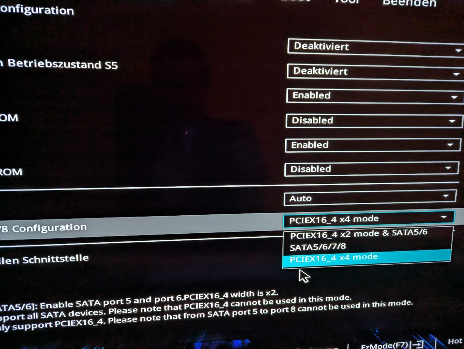

  12. Heyho, ich habe mir nach vielem Lesen hier in den Hardwareempfehlungen einen Server zusammengeschraubt. Mein Anwendungsfall ist recht simpel. Ich brauche einen sicheren Ort um meine Fotos und Videos zu lagern. Bisher hat alles auf 20 TB gepasst aber diese Grenze werde ich bald überschreiten. Also soll ein Array her. Ich habe 3 mal 20TB wobei ich 1 Parity und 40 TB array machen möchte um dies dann bei Bedarfs zu erweitern. Wenn ich jetzt aber auch auf dem NAS arbeiten möchte, frage ich mich ob das funzt? Ich habe auf dem Mainboard 2 NVME Steckplätze. Sollte ich diese als Cache im Raid 0 nutzen um da Geschwindigkeit zu bekommen oder eher den PCIe 16 zu Bifurication umfunktionieren? Einen PCIe Port werde ich für 10 GB Netzwerkkarte nutzen wollen, um das NAS mit meinem "Arbeitsrechner" per DAC zu verbinden. Ich habe mal ins BIOS geschaut, da kann man was an den PCIe Ports knipsen. Ich weiß aber nicht ob es dann 4x4x4x4 ist? Danke und Grüße

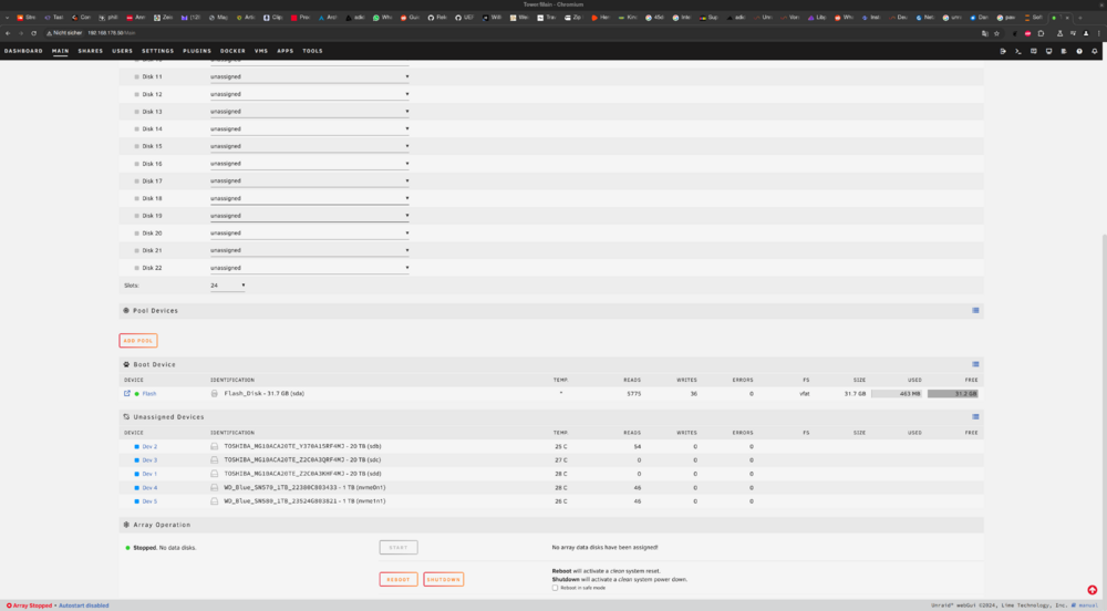

  13. Heyho, nochmal vielen Dank für die Hinweise. Ich habe jetzt den UNRAID Stick nochmal platt gemacht und die Unraid Dateien frisch drauf geschoben und den Key eingefügt. Hat alles geklappt. Der Server bootet bis ins Login. Zieh mir gerade mal ein Image vom nackigen UNRAID fürs nächste Mal. Danke für die Hilfe. Grüße
  14. Also neuen Unraid Stick erstellen und im Nachgang den .key file in den /config Ordner schieben? Die BIOS Batterie sollte iO sein, denn mit Manjaro ist der Rechner ohne Murren hochgefahren.
  15. Tja, du hast Recht es muss am Stick liegen. Ich habe eben ohne Probleme einen Manjaro Live Stick gebootet. Was kann sich denn einfach ändern, wenn der Server seither nicht mehr lief? Also wonach sollte ich explizit suchen? Können schon entfernte Disks dazu führen? Danke und Gruß RWEK
