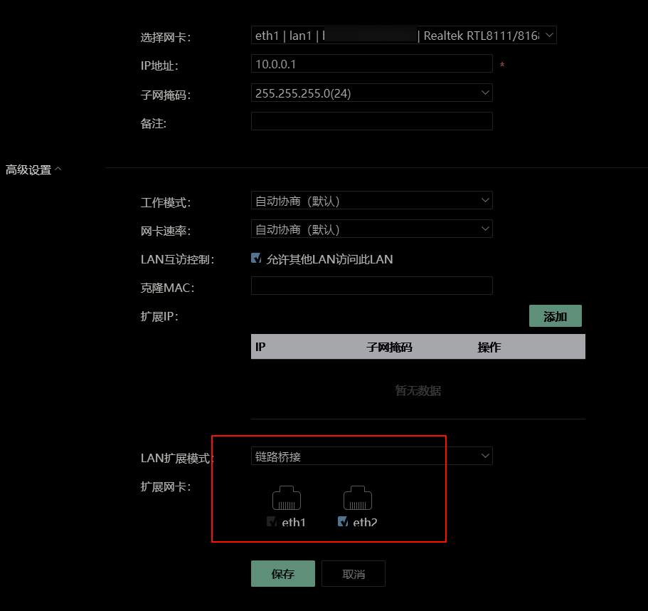

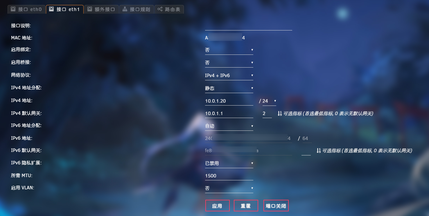

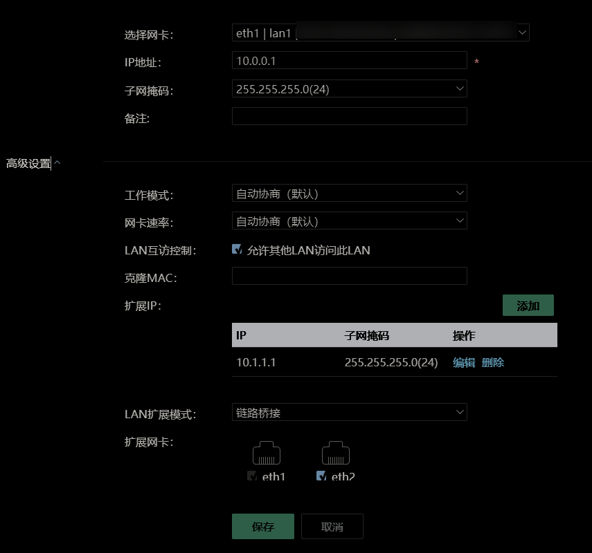

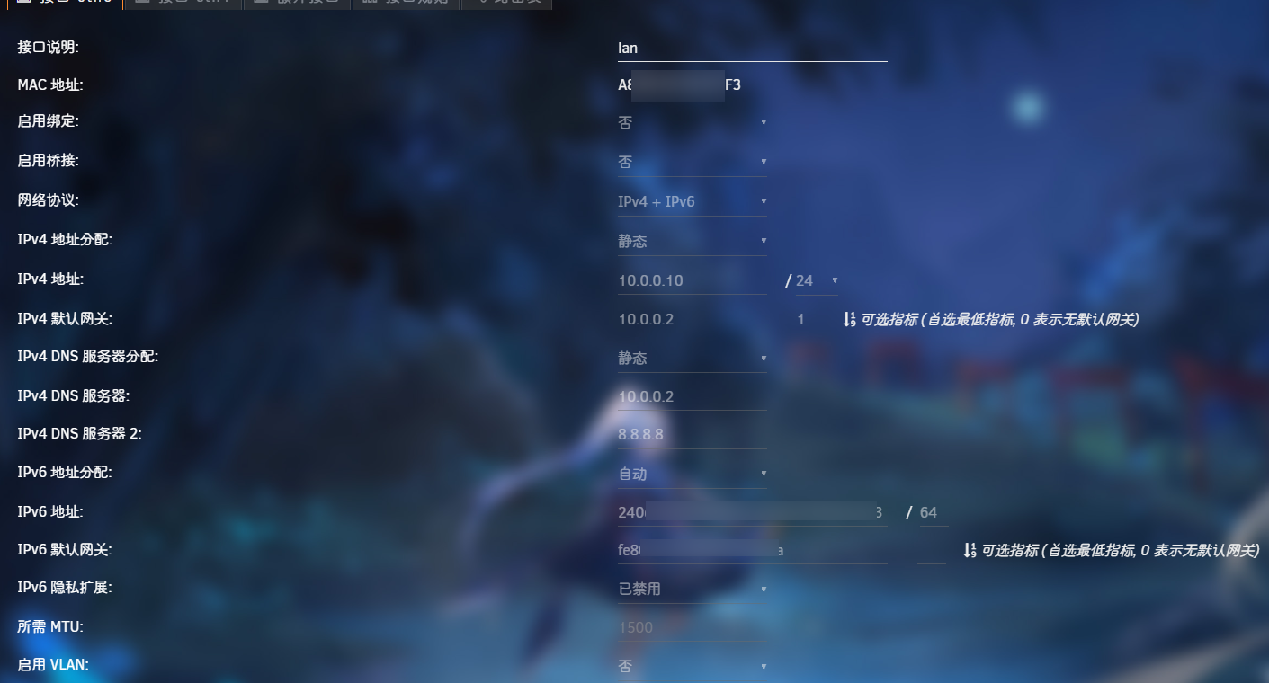

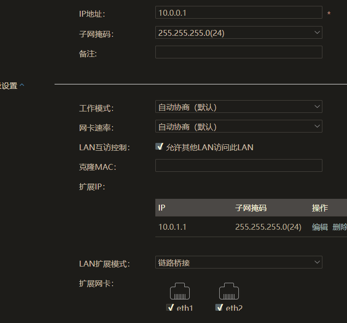

  1. 對了, 你的nas 是ETH0 ETH1 2根綫 分別鏈接到 路由器 2個lan口, 然後路由器裏面的lan1是綁定 這兩個網口 的嗎? 還是 eth0 到路由器一個lan 是單獨的? eth1到路由也是單獨的綫路 ,在 路由器上那2個網口沒有做橋接? 因爲我看在unraid上面的設置我都嘗試過了。

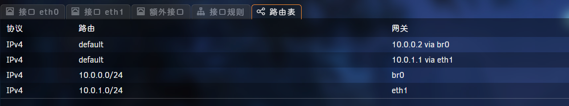

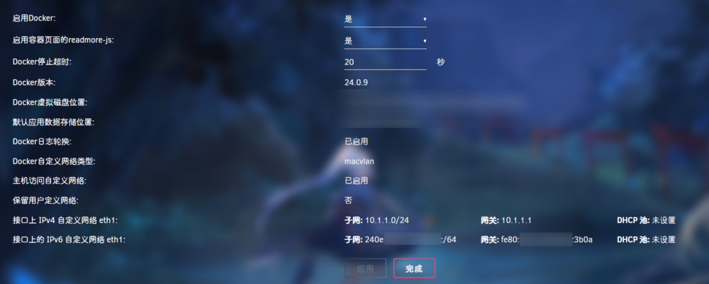

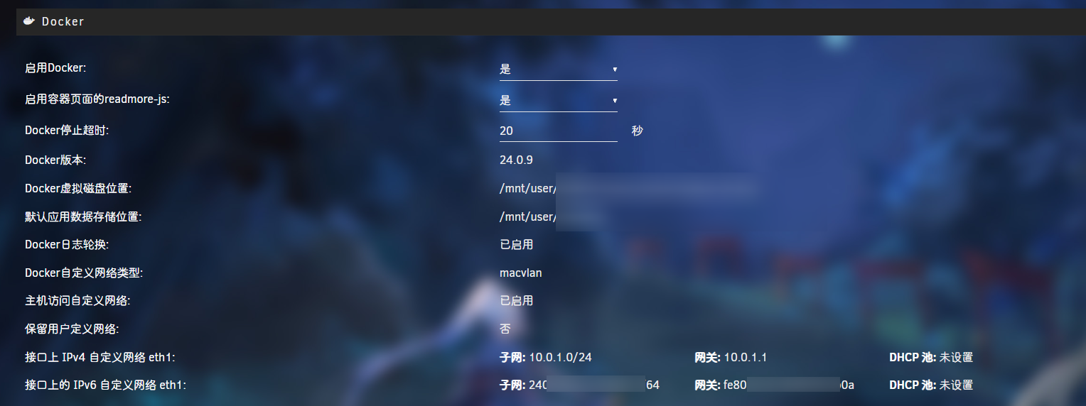

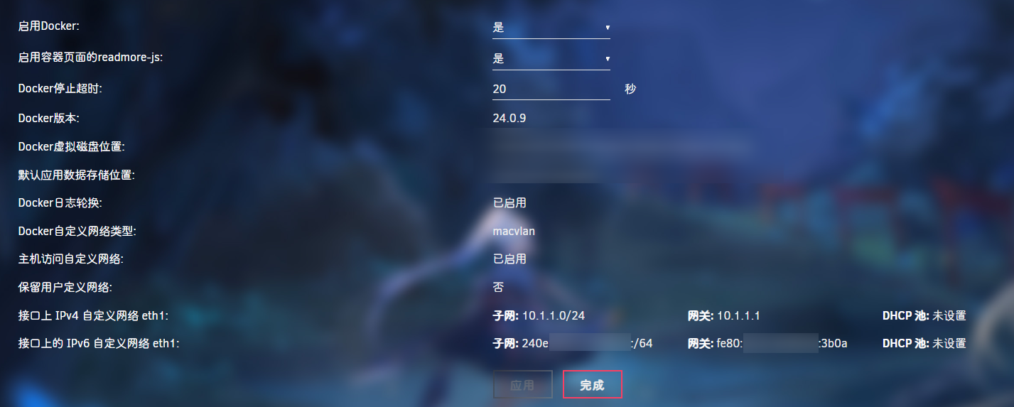

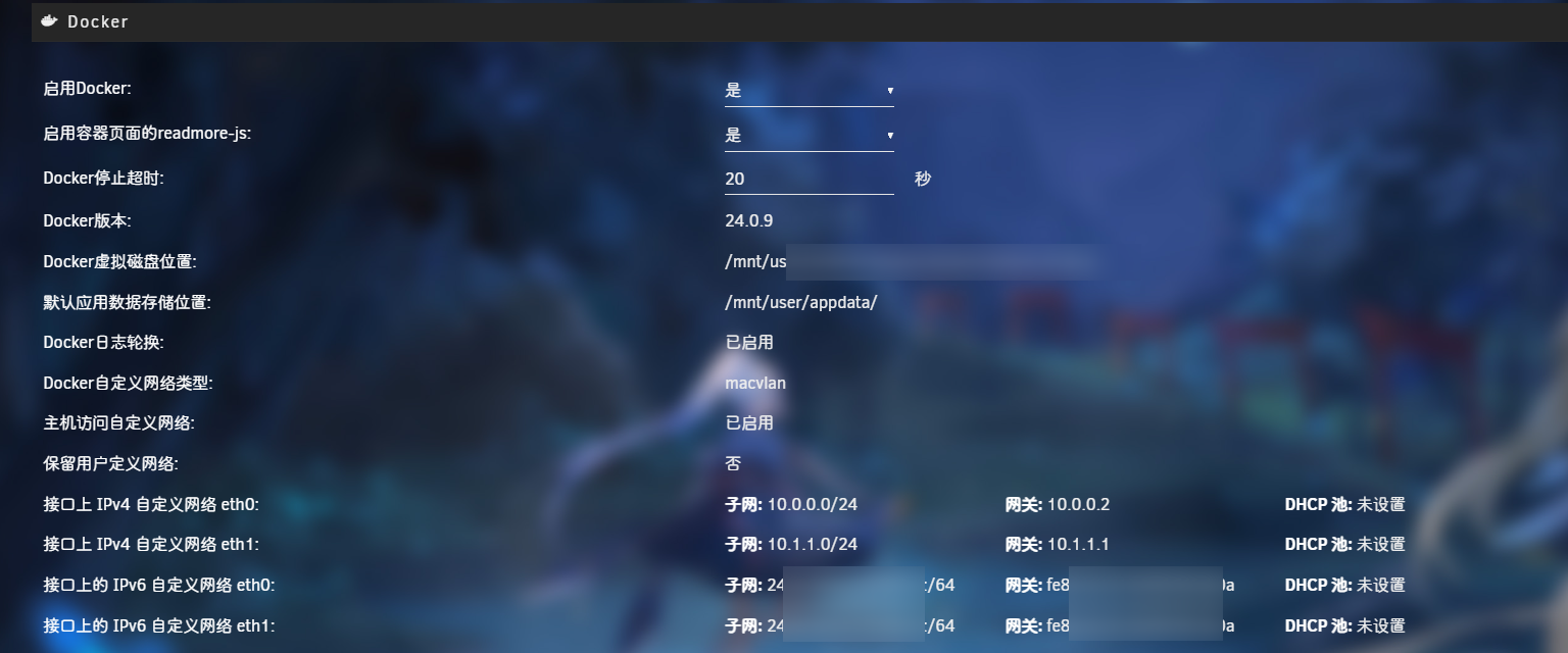

  2. 就從你發的這個圖來看 我和你唯一的區別是 macvlan可以和宿主機通訊, 因爲moviepilot需要給QB發送指令。所以我選了 是 猜測你eth0 為旁路網關 9.9 eth1是主路由網關77.9 你的這個設置是已經實現了 我上面提到的想法嗎? ETH0 走宿主機的HOST 網管 是旁路 有魔法, ETH1就是 直連主路由? 可否分享下 eth0 1 以及docker的全部設置呢? 感謝。 我的互相通訊是交給Ikuai router 他可以設置lan口擴展IP 讓兩個不同網段互相通訊。個人認爲開啓或關閉宿主機通訊應該不會影響到ETH1 和0的兩路網段的選擇啊。爲什麽我這裏縂是不能同時出現呢。 如下圖所示, 我的版本 6.12.9 還是不行 ,這次連EHT1都沒了。 只有一個eth0 lan 是什麽意思 不太清楚

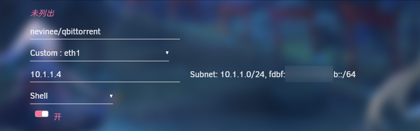

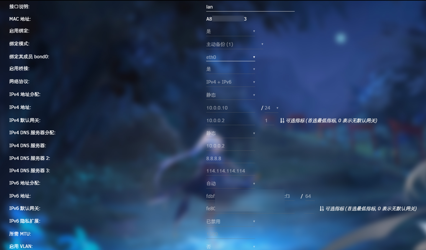

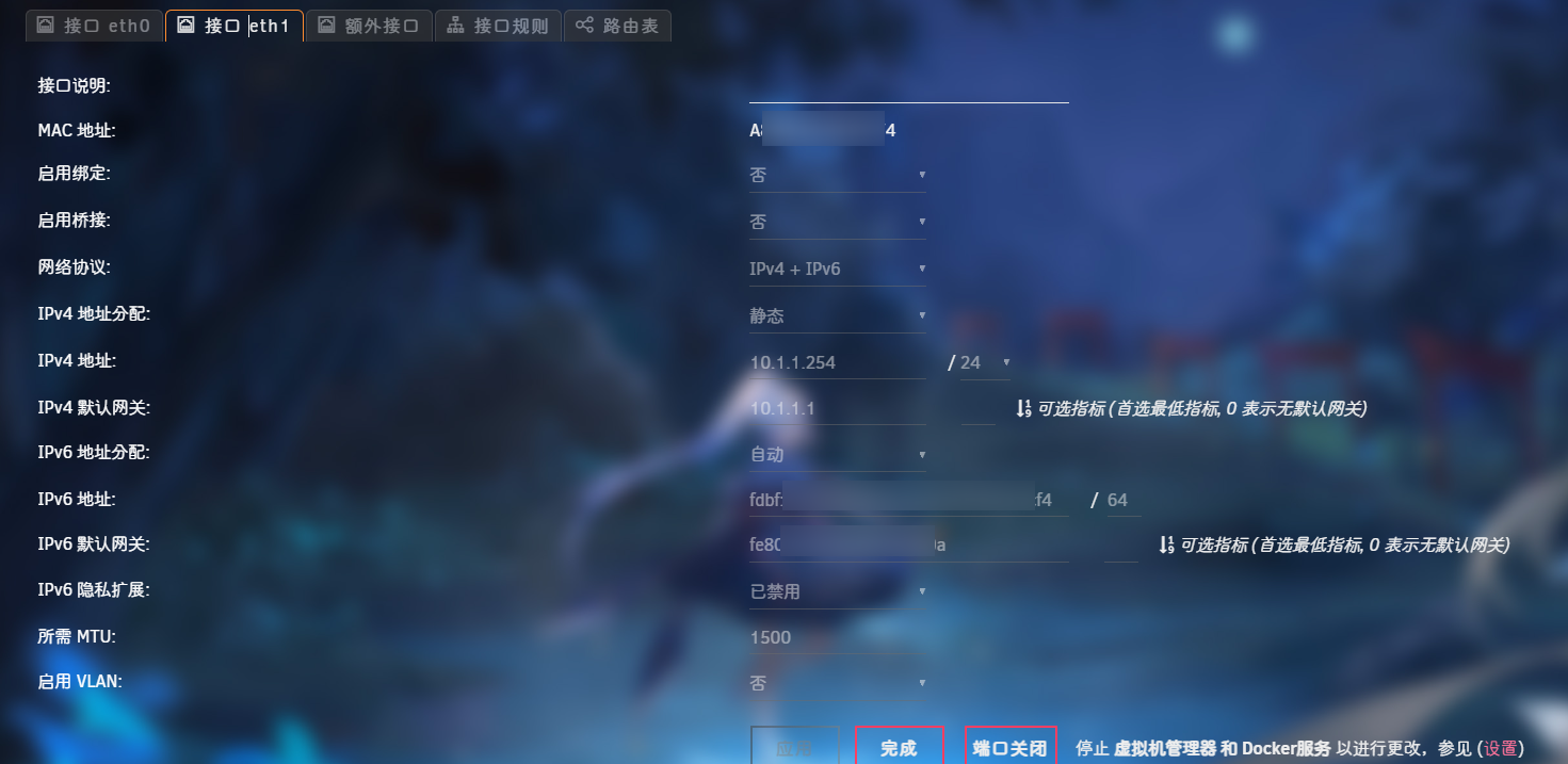

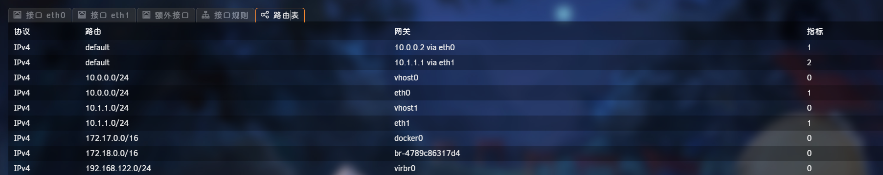

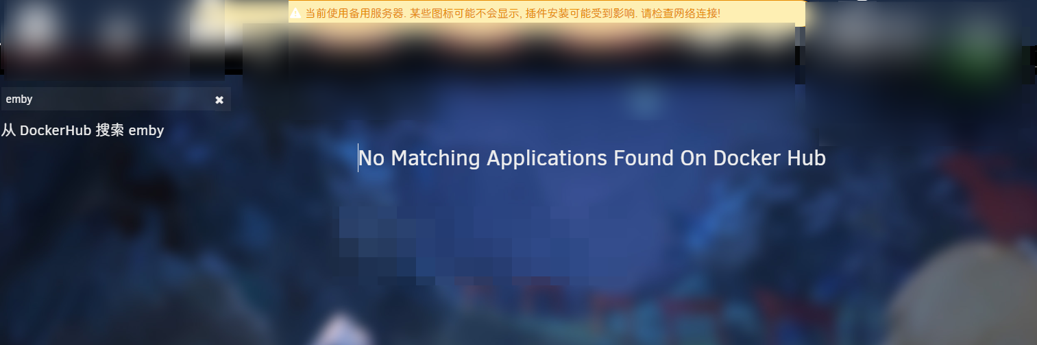

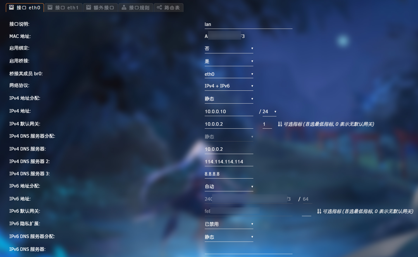

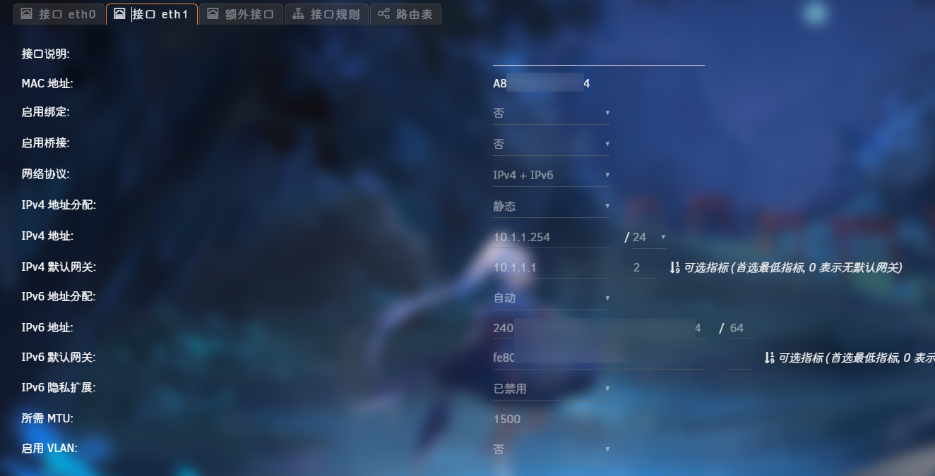

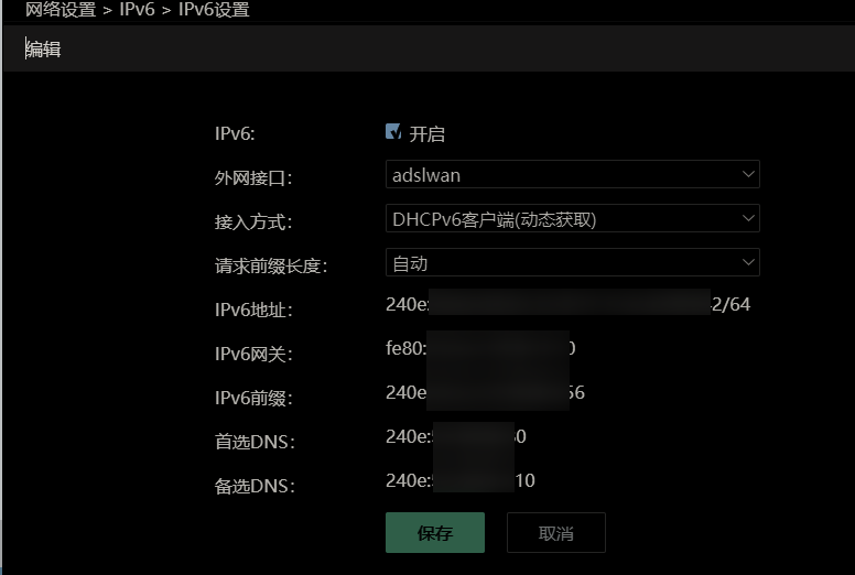

  3. 又折騰了一天,暫時放棄此方案,在沒有大佬給出答案之前,回滾到以前單網口方案。 ========================================================================================================================= 24,5,15 16 00 发现unraid本体网络也有问题。 访问不了docker hub了。 AC商店 只能备用服务器, 已安装插件一直提示 检查中.... =================================================================================================================== 24,5,15 01 00 全试完了,不能同时存在ETH0 和ETH1 2个网络给docker,即使是不同网段。10 /192 也不行,只会在容器里看到一个。 另外分了一个eht1给docker的话 这样docker就是全局直连模式了,想要魔法 就只有自己添加http规则 或者在docker项目里找可以设置http sock5了。 感觉这种模式太复杂 ,且效果也就那样 ,犹如鸡肋食之无味,弃之还真不可惜!! 还不如用那个HTTP代理插件, 把UNRAID主体网关指向主路由,然后用插件代理UNRAID 和CA商店。 设置简单的多,IPV6也不会有什么问题,也不要去额外设置IP。同时也不需要两个网口的主板,两条网线,外加主路由只需要买2口的,成本至少节约大几百,还没算2个网口的耗电!!!!玛德越想越气,什么X钩八方案,真反人类。 =========================================================================================================== 当作业帖子吧, 设置没有问题, 在 重新插拔ETH1网线和 刷新unrai eth0 eth1 网口 ipv6后重启 解决了 eth1 macvlan的问题。 遗留问题, 此时unraid 指向旁路由,本体带魔法 AC商店和拉docker都没问题, 但是用host模式创建DOCKER是没魔法的。 ================================= 24,5,14 22 00 先上图吧。 我的网络结构, IKUAI主路由 10.0.0.1 OPENWRT 旁10.0.0.2 UNRAID 10.0.0.10 ETH0也是这个 并指向旁路由做网关 ETH1 IP 10.1.1.254 网关 10.1.1.1 ETH0 ETH1 必须要用V6所以 固定了IP 10.1.1.254 为 EHT1的IP 这个默认网关 我是不知道填什么的。 我的主网段是10.0.0.0的 。 但是我看jackwu是 192.168.2.1. 他的主网段好像也是10.0.0.0 所以我填了10.1.1.1 QB DOCKER ikuai V6设置 IKUAI LAN口设置 这里不知道jackwu为什么只有一个接口,看不懂他的设置 我的主网段是10.0.0.0 docker 设置的10.1.1.X, 如果是解绑的话就不存在扩展IP了 。 就会变成新增一个LAN2,而LAN2必须要填写一个IP。 所以我这里还是选择 路由器上这个接口和lan1 也就是NAS的 ETH0 绑定。 所以不解绑 @jackwu

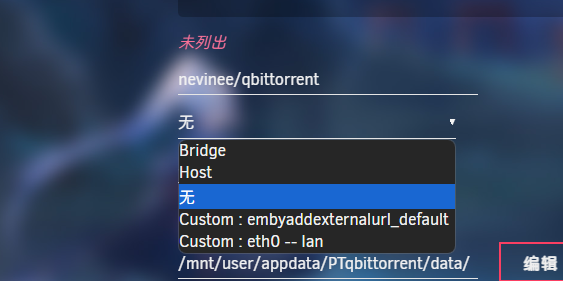

  4. 如果不处于同网段的话,那么macvlan的docker项目 还能和 其他docker通信么? 比如emby mp qb 是要互相通信 才有用的, MP不给QB 发送指令就没啥用了。 ====================================================================== 果然不能通信了, 又把和宿主机通讯打开了。 最后一个问题, 现在创建的docker 用host模式 是走哪里的网络? eth1 还是0? 我看IP是跟随eth0的 。但是好像网络并不带魔法?

  10. unRAID macvlan 失联问题解析(以及如何给Docker分配独立网口) 新手教程:将 Docker 的自定义网络绑定到第二个网口 按照上面的教程走了一遍,docker内找不到ETH1, 也就是文中说的 eth1和eth0都在同网段了10.0.0.0/24 两个网口的 IP 地址不能同网段。 另外我自己琢磨到的解决办法。 eth0桥接, (我不知道这里可以取消桥接么?管理口取消会不会到时候失联) eth1 指定IP 桥接到BR1, (不确定可以不分配ipV4 然后自动获得V6么 没尝试) 这样设置可以在docker 里的网络设置里找到BR1 如图设置 是可以在同网段使用BR1 ,但是不确定是不是真的分开了。 因为eth1是在br1里 但是br1的网段 也同样是br0 想请大佬分析下, 这个办法可行么还是有问题的。 然后按照大佬的教学分网段的话,我的旁路由op是可以指定静态路由 从而跨网段访问docker 但是网关没法解决, 我主路由是个硬路由 拨号, 旁路由负责docker vm unraid。 如果把主路由和 eth1放一个网段可行么? 那样我docker上的项目是不是 nat更多了? 双网口macvlan 的好处是什么? 我的理解是 让docker走直连。 是不是如果能让docker里的项目精准走直连就没必要这么设置了?
