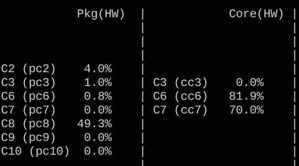

  4. Kurzes Update: mit der Samsung 980 NVMe SSD schafft die Kiste mit Powertop --autotune C-State C8 😃 Stromaufnahme mit aktiver HomeAssistant VM und aktivem Docker "Adguard" jetzt 12,5W (aus der Steckdose) wenn Festplatten im SpinDown sind Mit dieser Hardware: ATX Netzteil XILENCE XN041 AsRock N100 32 GB DDR4 3200 CL22 Kingston ValueRAM Samsung 980 NVMe 1TB SSD YBBOTT PCIe X1 ASM1166 6-Port SATA (bei Amazon) SATA Festplatten, jeweils eine 5TB, 8TB und 10TB Ich bin Mega Zufrieden und bin froh den Weg zu UNRAID gegangen zu sein. Ich bin auch froh eure Ratschläge mit dem N100 angenommen zu haben - die Leistung reicht für meine Anwendungszwecke völlig aus. Vielen Dank nochmal eure schnelle und hilfreiche Unterstützung!
  5. So, ich hab über Nacht alles aufs Array verschoben und dann alle Shares auf "nur Array" umgestellt. Dann hab ich den Pool mit der Kingston SSD gelöscht und sie ausgebaut. Jetzt geht er in C-State C8 und die Stromaufnahme sinkt auf 12,5W (Docker und VM gestoppt). 🙂 😂 Der Übeltäter war also die Kingston NV2 NVMe SSD -- sie verhindert niedrigere C-States --> keinesfalls kaufen! Leider ist bei der Aktion die HomeAssistant VM kaputt gegangen, aber nachdem ich die VM im Menü gelöscht, dann neu erstellt hatte und die VMDK neu reinkopiert hab lief es wieder. Die Dockers hat es nicht gestört... Vielen Dank nochmal für eure vielen und hilfreichen Tips!

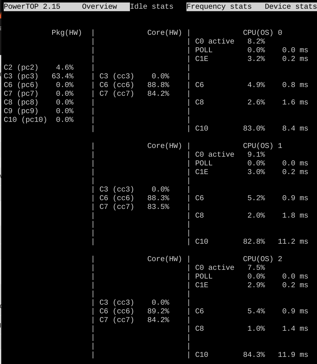

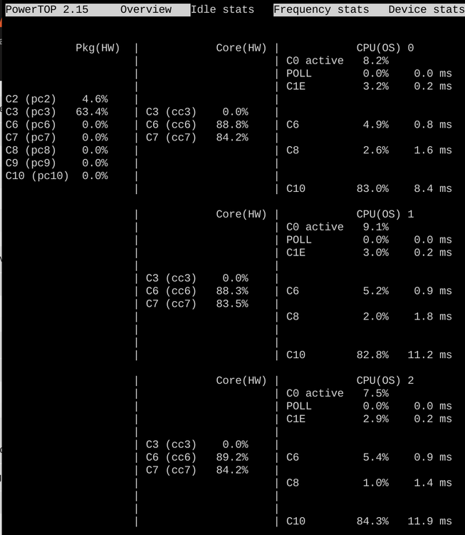

  9. Hi, aufgrund eurer Empfehlungen habe ich mir nun ein ASRock N100m und einen ASM1166 besorgt und die Silverstone Firmware geflasht. Vielen Dank für eure Hilfe! Der Server läuft mit Unraid 7 Beta4 -- 16W aus der Steckdose wenn alle 3 SATA Festplatten im spin down sind und die Home Assistant VM mit 2 Dockern (AdGuard und Syncthing) läuft. Damit bin ich erst mal super zufrieden (ich hab ein vorhandenes, billiges ATX Netzteil verwendet). Ohne ASM1166 und nur einer Festplatte und einer NVME-SSD hatte ich 11W. Was mich etwas wurmt - ich komme nur auf C-State C3 (auch mit gestoppter VM). Obwohl ich diese Tips aus dem Forum befolgt habe: Realtek nic fix (angepasst auf mein System): sudo setpci -s 00:1c.6 0x50.B=0x42 sudo setpci -s 02:00.0 0x80.B=0x42 wenn ich nun hier auslese, ist überall ASPM enabled: lspci -vv | awk '/ASPM/{print $0}' RS= | grep --color -P '(^[a-z0-9:.]+|ASPM )' wenn ich dann powertop --auto-tune und danach nochmal powertop ausführe, sehe ich dass überall der Status bei Tunables "Good" ist, aber der Package C-State bleibt nur auf maximal C3 Ich hab mir auch "TLP" installiert und die tlp.conf in /etc/tlp.conf kopiert Leider bleibt das System immer noch auf C3 mit gestoppten VMs / Dockern. Habt ihr noch Ideen, was ich noch optimieren könnte? Wie kann ich herausfinden, welches Bauteil höhere C-States blockiert? tlp.conf von hier, von @MPC561: https://forums.unraid.net/topic/143055-asrock-n100dc-testmessungen/?do=findComment&comment=1374710 Bios Einstellungen habe ich auch von dir @MPC561 hier: https://forums.unraid.net/topic/143055-asrock-n100dc-testmessungen/?do=findComment&comment=1298487 Vielen Dank schon mal für eure Hilfe und Tips! Hier noch ein Screenshot vom Powertop:
