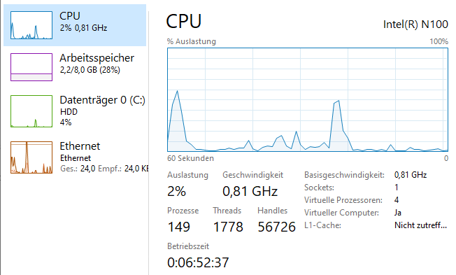

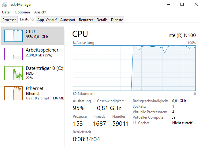

  1. Hab ich. Läuft dann leider nur wie ein Sack Schrauben und ist kaum noch bedienbar - taktet also nicht hoch.

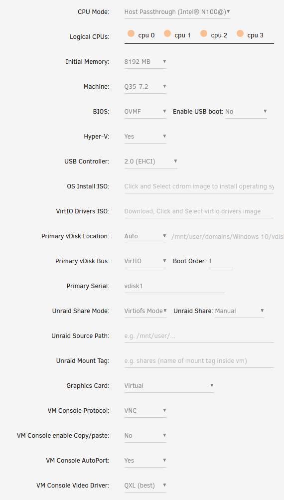

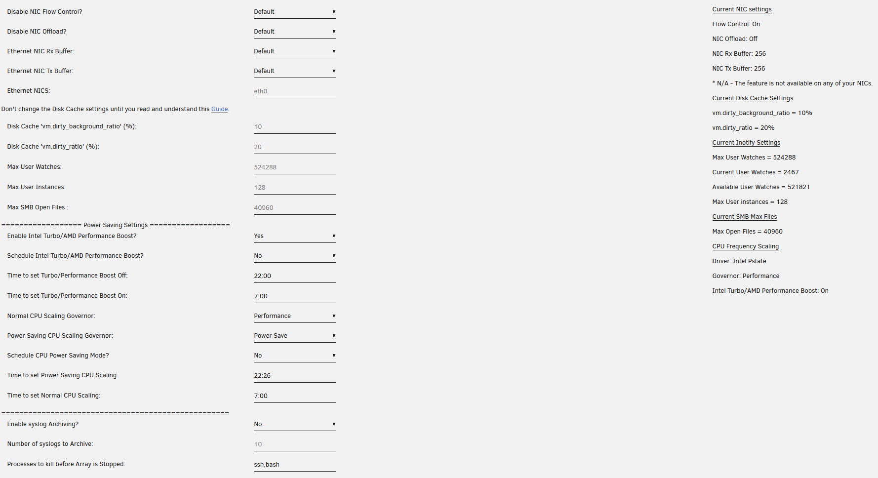

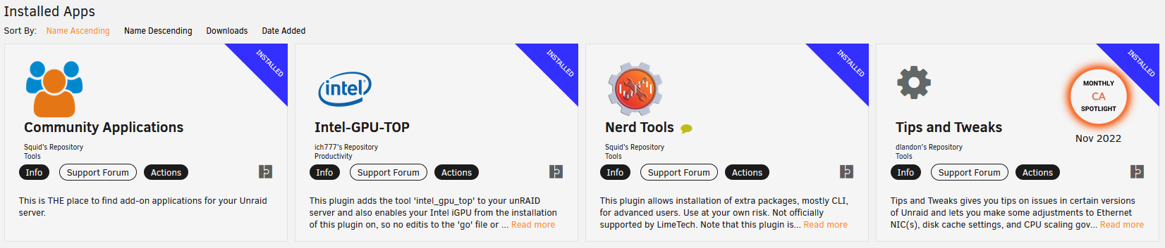

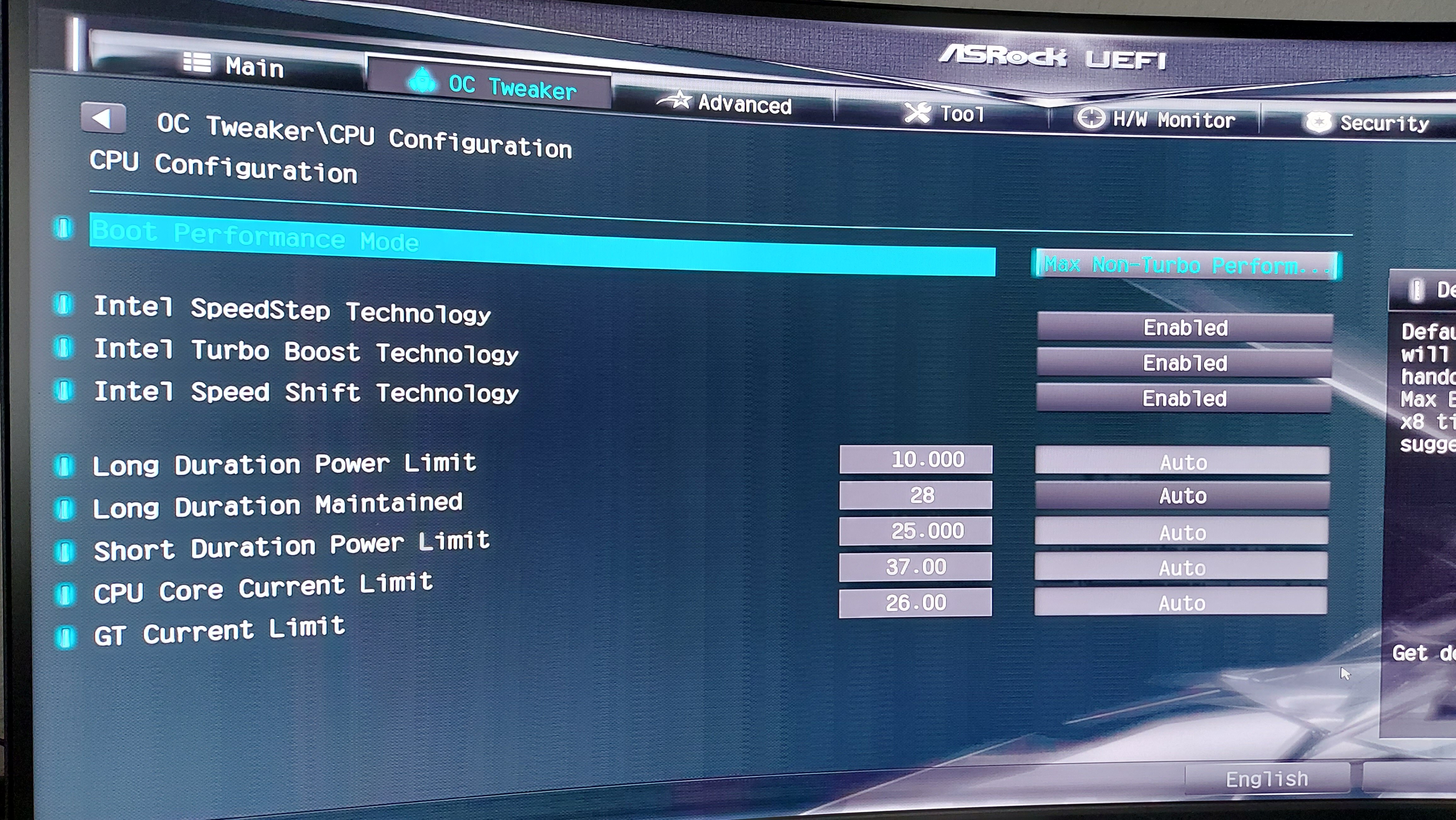

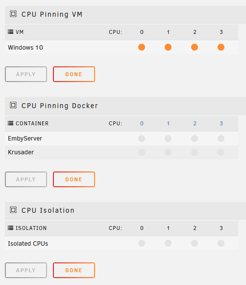

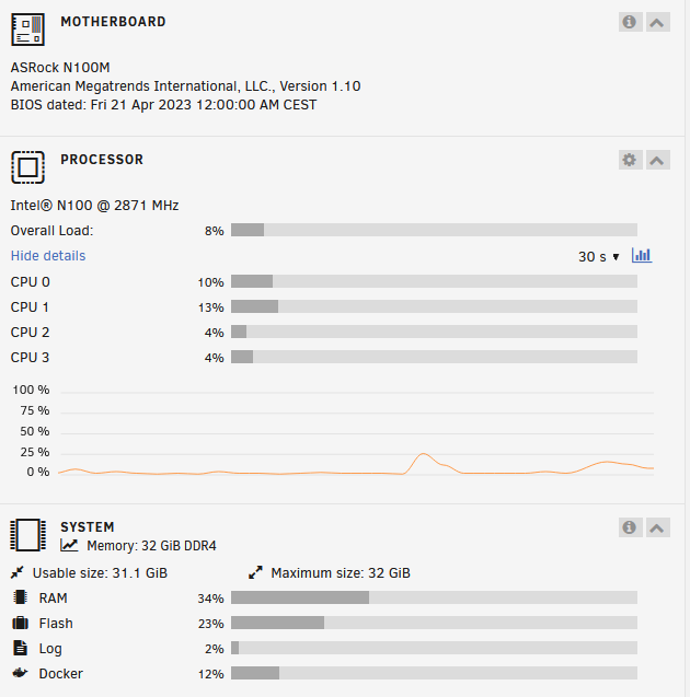

  2. Hallo, ich habe ein Problem mit meiner VM. Habe das System ja erst seit kurzem und wollte mir eine Windows 10 Maschine wie gewohnt einrichten. Leider bekomme ich die CPU nicht dazu überredet über 800MHz zu gehen ...als wäre sie im Sparmodus gefangen. Ich hatte das ganze System ursprünglich im Power Save Mode eingerichtet und nachträglich umgestellt und versetze unraid nur im Bedarfsfall via Plugin TipsAndTweaks wieder in den Power Save Mode. Anfänglich dachte ich die VM hat sich die Taktung gemerkt, als sie im Sparmodus eingerichtet wurde ...aber auch eine Neuinstallation hat nichts gebracht. Mein Setup (unraid 6.12.11, bei 6.12.10 bestand das Problem jedoch auch schon): Motherboard: ASRock N100M SATA-Erweiterungskarte: ASM1166 Arbeitsspeicher: Kingston DIMM 32 GB DDR4-3200 Festplatten: 3x 20TB Toshiba Enterprise MG10 Netzteil: be quiet Pure Power 12 M 550W ATX 3.0 BN341 Hat jemand eine Idee? unraid selbst läuft ganz normal. Bios-Settings: (Boot Performance Mode steht derweil auf Turbo) Mich wundert, dass hier keine Taktung hinter dem @ steht.

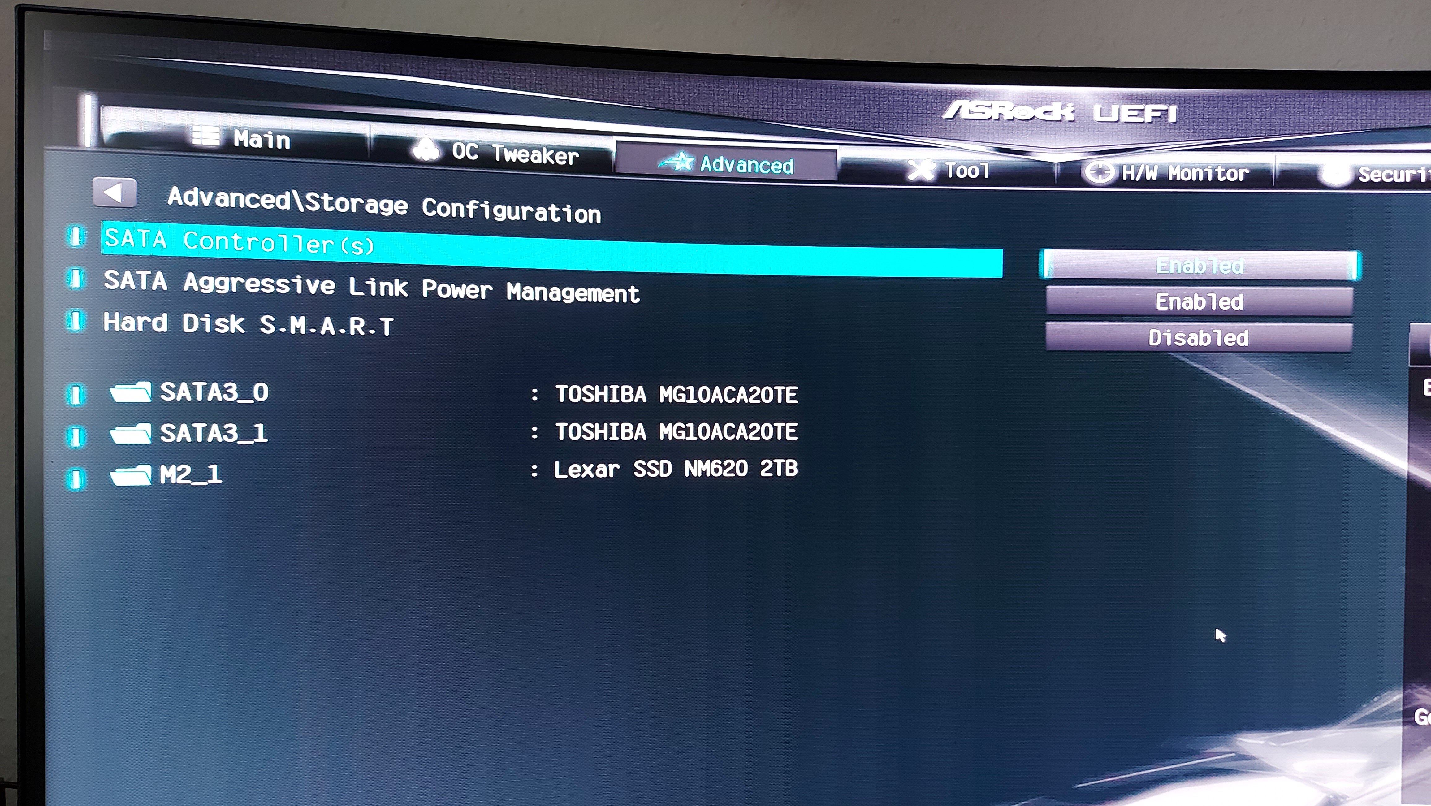

  3. Die war mir leider in dem Moment zu teuer und die Lexar war genau in dem Moment im Angebot und hatte dann auch gleich 2TB - also ein Spontankauf mit verheerenden Folgen. Nochmal eine SSD kaufen um die 2W zu sparen ohne diese woanders zu benötigen lohnt sich nicht. Rückgabefrist ist noch nicht rum, aber sie ist nun mal gebraucht und irgendwelche linken Dinger mache ich nicht, ist ja Eigenverschulden. Hätte ja in der Lieferzeit recherchieren können, bin ich aber nicht drauf gekommen, dass es da auch noch solche Unterschiede gibt. Immerhin werben sie ja Effizenz. Ich versuche sie weiterzuverkaufen ...ooooooooder sollte die meines Arbeitsrechners (SK Hynix PC300 256GB) mal hopps gehen, wird ausgetauscht. Klar, ärgerlich ists aber trotzdem und weniger ist immer besser. Schon geschehen. Danke dir vielmals für deine schnellen Antworten

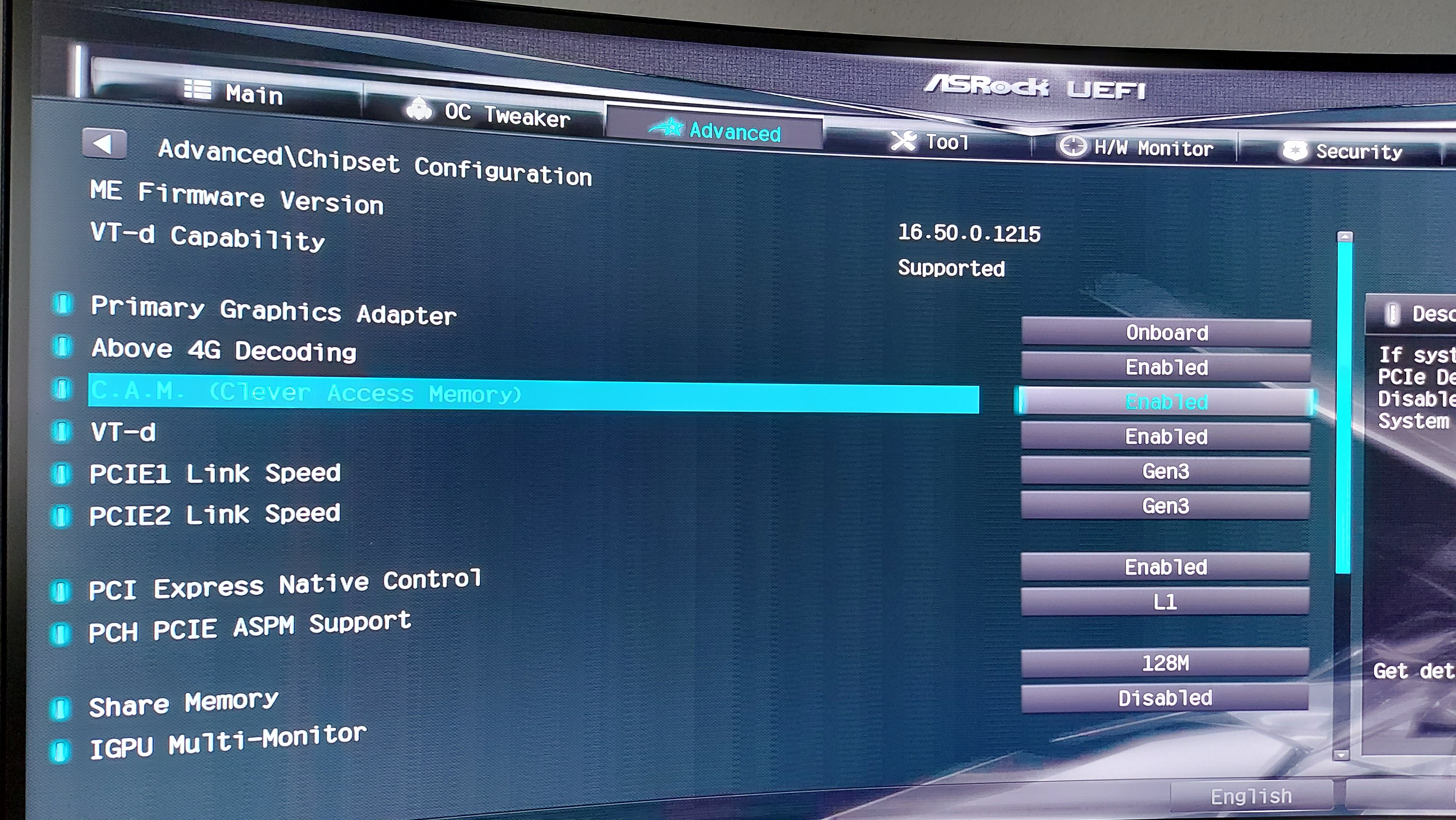

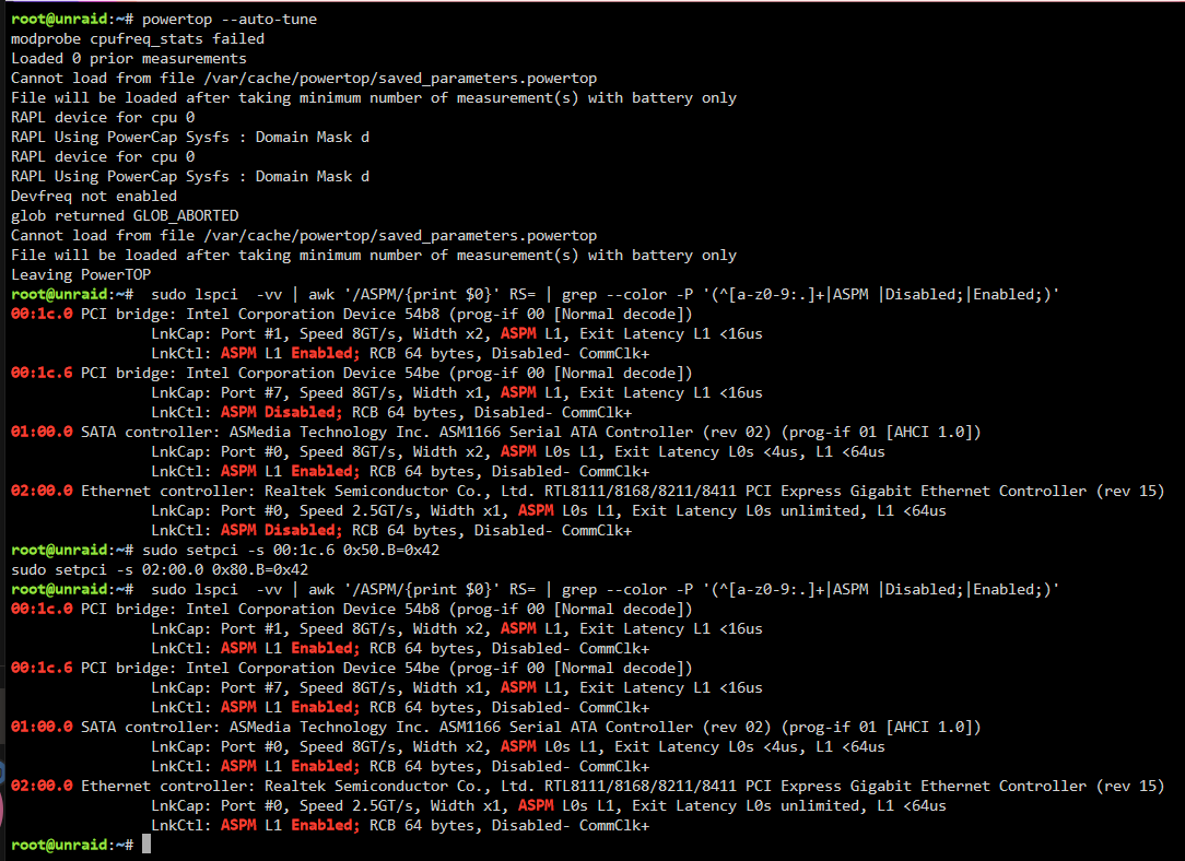

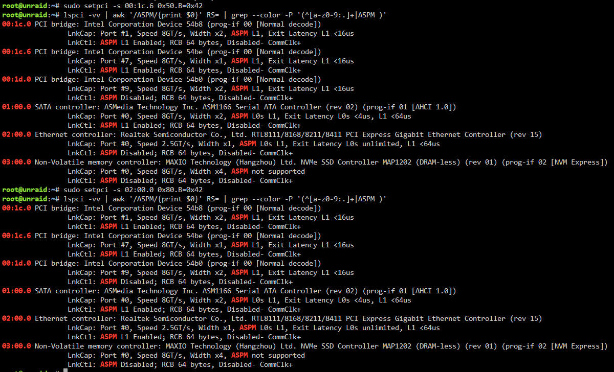

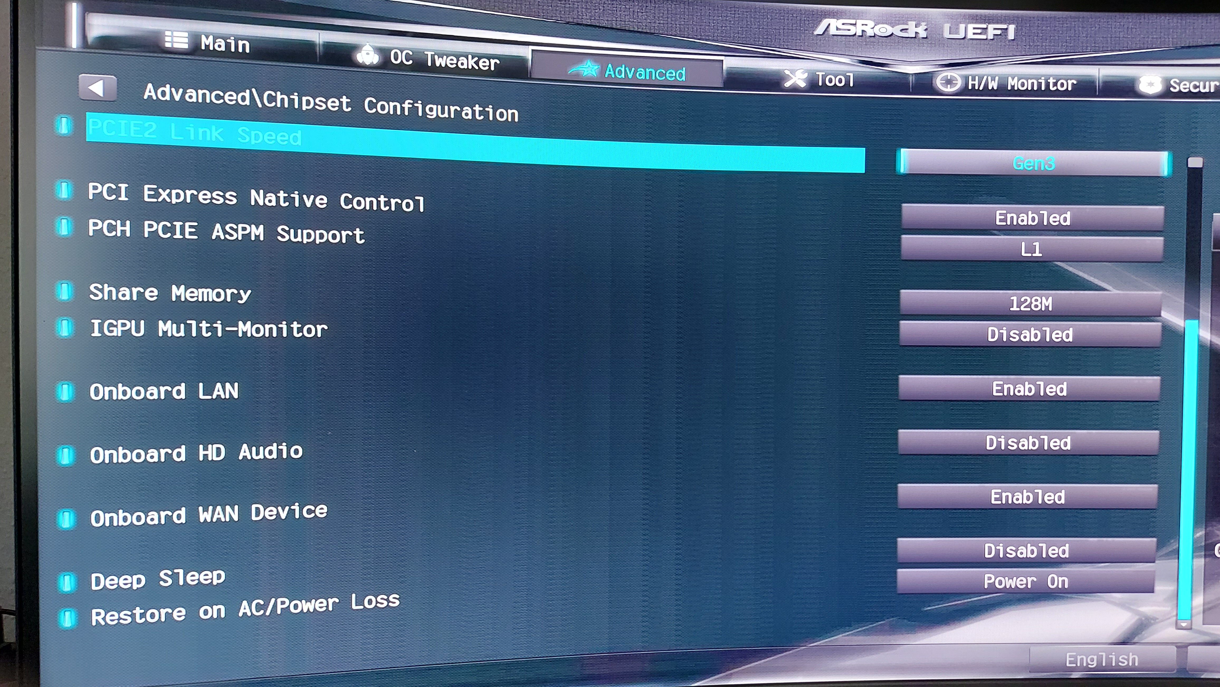

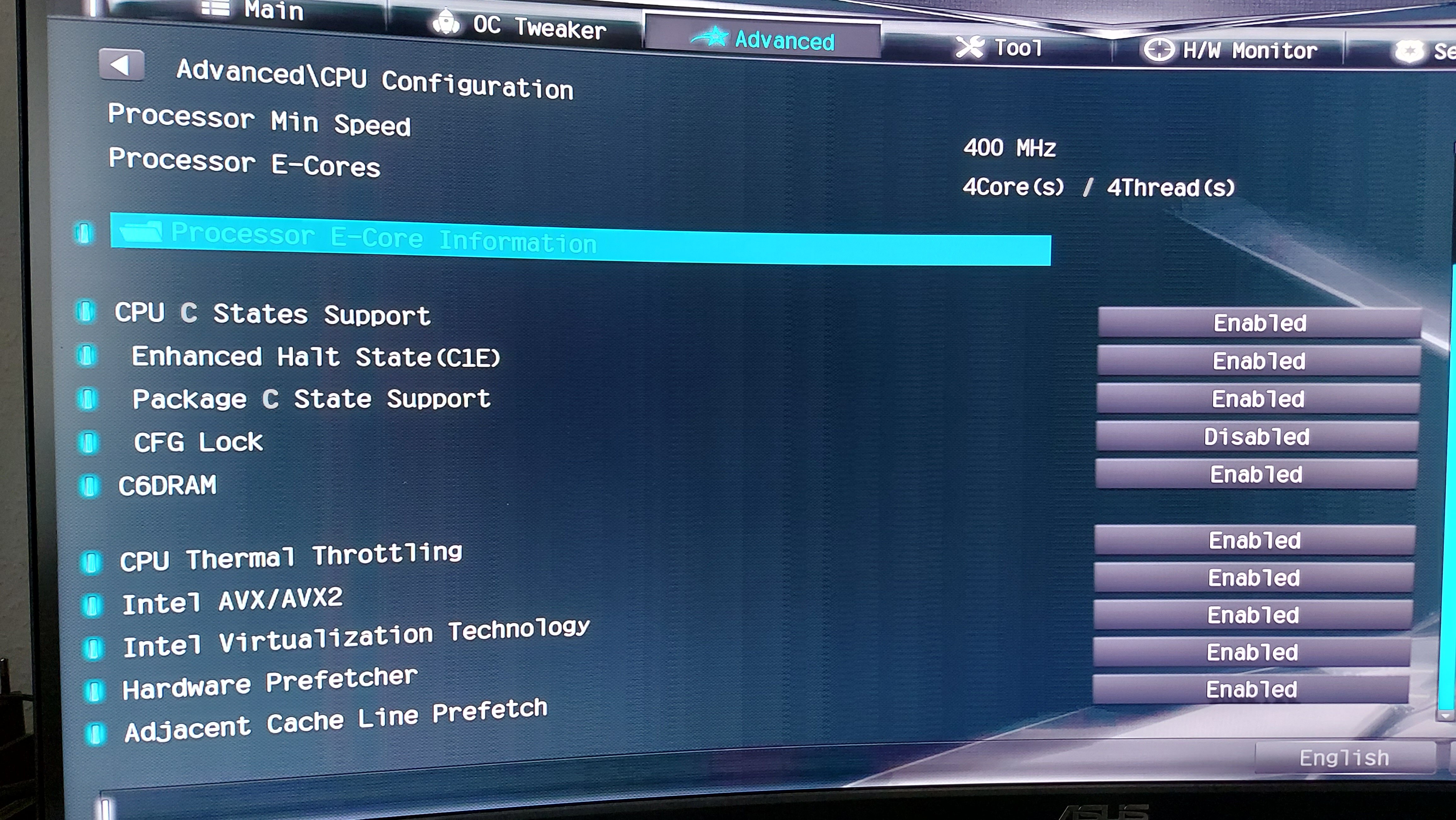

  4. Vielen Dank. Wenn du wüsstest wie oft ich deine Bilder/Einstellungen schon durchgegangen bin... Echt zum verrückt werden. Ich hab es im System geprüft und dann nochmals die Bilder verglichen. Ich kann keine Schusselfehler erkennen. Habe vor dem Dokumentieren lediglich Deep Sleep wieder auf Disabled gestellt. Und bislang hatte ich 2 von 3 HDDs an die onboard-SATA-Ports angeschlossen, wodurch sie in der Storage Config aufgelistet wurden. Nun hängen alle 3 an der ASM1166. Hat aber auch nichts gebracht. Sonst sind die Einstellungen die beide Boards haben identisch. Daher brauch ich auch nicht hoffen, dass sich irgendetwas geändert hat. //die NVMe macht ca. 2,5W aus , ohne die sieht es so aus, Gesamtleistung liegt bei knapp über 10W im Spindown: Das ist doch Mist... //edit: soeben entdeckt:

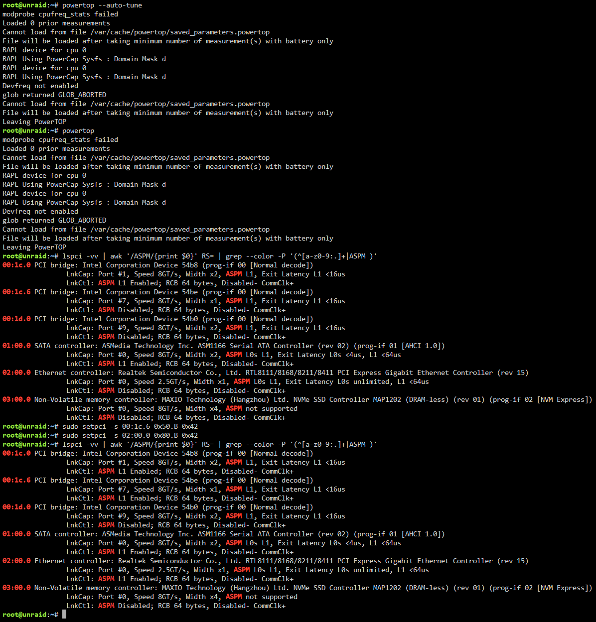

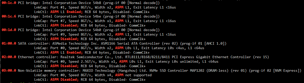

  5. Aufgrund des Fehlers habe ich dann doch SETPCI genutzt: Am Verbrauch und den C-States hat sich nichts geändert, aber immerhin sind jetzt die 2 Geräte ASPM Enabled.
