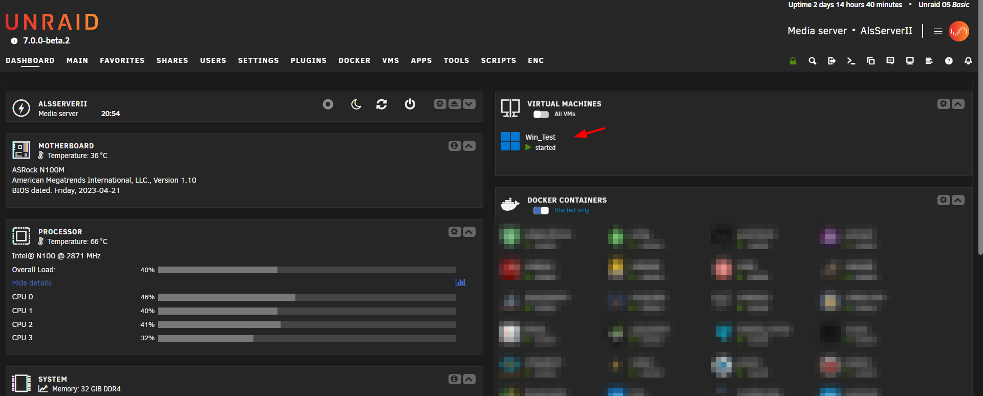

das ist normal, nutze mal ein hw moni tool laufen ... oder parallel Unraid CPU clocks anzeigen
Beispiel hier vom asrock n110m mit win11 VM
Nachtrag, läuft hier auch im powersave mode ...

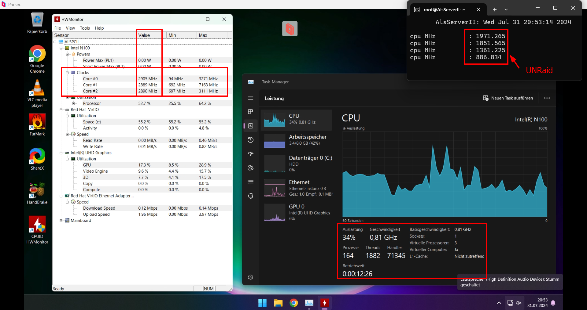

Kann gut möglich sein, dass der CPU Takt in der VM einfach falsch angezeigt wird, vom Host quasi nicht an die VM korrekt weiter gegeben wird. Kann mich erinnern, dass ich das bei nem alten Threadripper System in ner VM auch schon gesehen hab, dass nur 800MHz angezeigt wurden, trotz dass auf dem Host auch der Boost aktiv war und funktionierte. Am besten einfach folgendes auf Unraid mal parallel zur aktiven VM laufen lassen
watch grep \"cpu MHz\" /proc/cpuinfo
