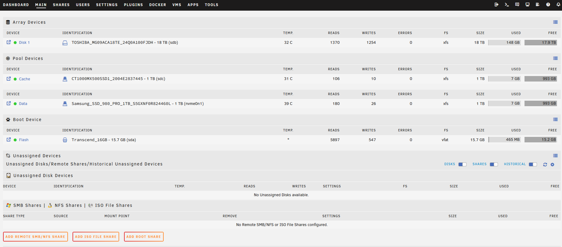

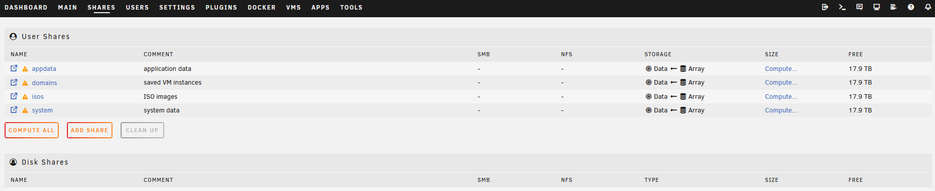

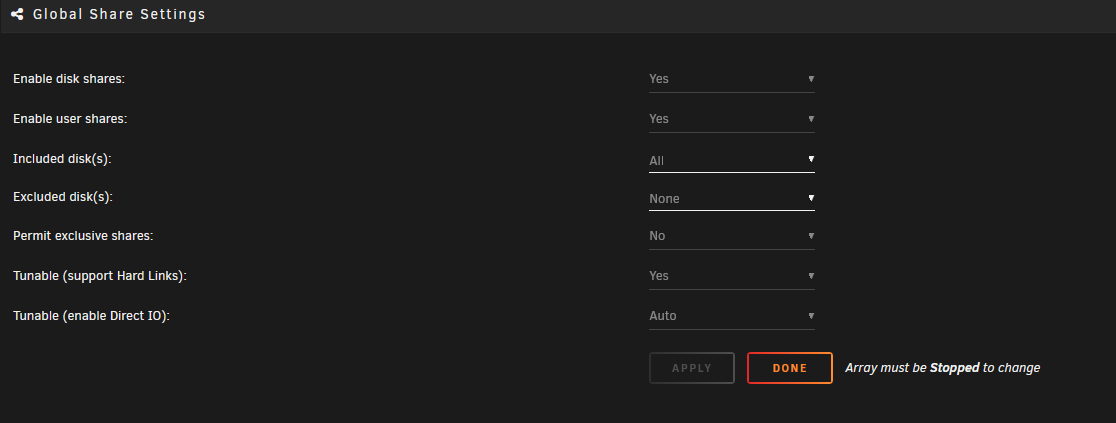

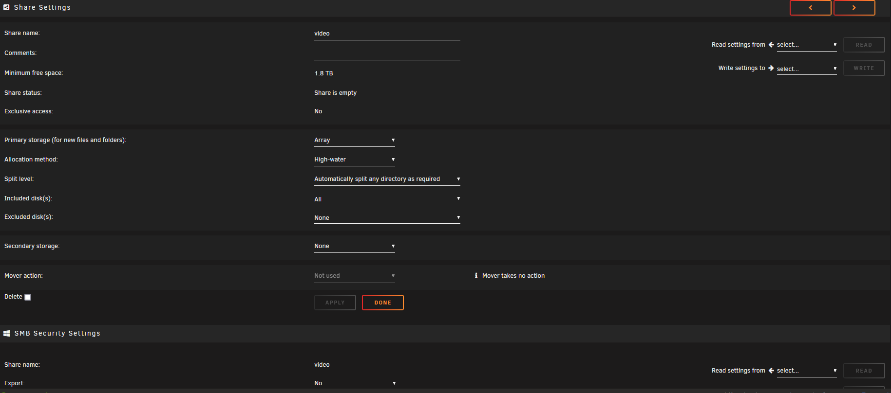

  2. Ok. Danke für die wieder einmal sehr schnelle Antwort. Hatte meinen Post nochmal editiert, da ich aktuell noch ein Problem mit dem Cache habe, was ich nicht blicke. Entweder eine Änderung in Unraid, oder falsche Konfiguration meinerseits. Jedenfalls habe ich nirgendwo die Option die Cachedisk explizit zu nutzen und diese Einstellungen (Yes, No, Prefer, ...) einzustellen.
  3. scubamojo started following DataCollector
  4. @DataCollector Kurze Rückmeldung. Habe Deine Empfehlungen jetzt soweit umgesetzt, da sie mir auch logisch und richtig erschienen. 1 x 1 TB 980 Pro NVME (gedrosselt auf 3.0) --> soll dan für Docker, VM, etc. verwendet werden 1 x 1 TB Crucial MX500 SATA SSD --> reine Cache Disk 1 x 18 TB Toshiba HDD --> Array Weitere HDD folgen dann noch und eine mind. 18 TB große HDD als Parity Da ich das System jetzt nicht mehrmals neu einrichen möchte, ist für mich natürlich noch die Frage nach dem sinnvollsten Dateisystem für das Ganze. XFS, BTRFS, ZFS. Ich lese tausend versch. Aussagen und Meinungen hierzu ... Hatte es jetzt schon mal mit nem Trial Key soweit alles am Laufen. Hatte dabei alles in dem Dateiformat XFS. Soll ich das auch so lassen, auch wenn entsprechend weitere Platten (HDD) folgen werden? Standardmäßig werden durch Unraid ja die 4 Shares Appdata, isos, etc. angelegt. Ich interpretiere dass für mich jetz mal so, dass diese automatisch angelegten Shares in meinem Fall auch sinnvollerweise bei Ersteinrichtung auf der schnellen NVME landen sollten und die SATA SSD als Cache erstmal nichts enthält und bei Einrichtung und Zuweisung als Cache, automatisch dann als reiner Cache verwendet wird. Das wären erstmal alle Noobiefragen, bevor ich mich dann mal komplett mit dem OS als solchem beschäftige. Lieben Gruß Ergänzung: Was ich aber noch nicht verstanden habe. Überall sieht man, dass man explizit bei einem Share einstellen kann, ob der Cache genutzt werden soll oder nicht (Yes, No, Prefer, ...) Diese Option gibt es bei mir nicht. Unter den Global Share Settings ist da aber auch nichts auf No was das verhindern könnte/sollte. Habe den Cache Pool jetzt auch nochmal gelöscht und neu eingebunden. Aber keine Änderung. Ist das eine Änderung in Unraid ggf., das die nicht mehr so implementiert ist?
  5. @DataCollector Ich danke Dir vielmals für die schnelle und ausführliche Reaktion auf meine Anfrage. Werde die 980 Pro dann erstmal in den Unraid Server packen und habe mir aktuell noch (erstmal eine) 18 TB Toshiba MG09 geordert. Das mit dem Experimentieren war jetzt nicht so gemeint, dass ich mit dem Server erstmal nur rumspielen will, sondern vielmehr, dass ich noch garnicht genau weiß, was ich damit alles bewerkstelligen möchte und kann. Die Fülle an Möglichkeiten sind ja gewaltig. Nichtsdestotrotz habe ich schon vor mit dem System zügig in den "produktiven" Status zu kommen und eben auch die wichtigen Daten drauf zu lagern. Aber dafür wird natürlich besonders auf Backups geachtet. Und die Parity wird dann auch nicht lange auf sich warten lassen. Jedenfalls bin ich ein Stück weiter gekommen (Danke dafür!) und werde wohl erstmal eine ganze Weile mit Datenpflege und Ersteinrichtung des Servers zu tun haben. Melde mich dann mit den Fragen, die sich ggf. noch auf tun werden und zu denen ich hier keine verständliche Lösung finde. Aber super, dass dies hier so ein hilfbereites Forum ist. Schönen Abend noch!
  6. scubamojo changed their profile photo
  7. Hallo liebes Unraid Forum, habe schon Vieles hier gelesen in den letzten Wochen, sehe aber vor vielen Bäumen den Wald nicht ... Ich entschuldige mich schon mal vorab, falls meine Problemstellung bereits irgendwo bereits einmal angeschnitten wurden und/oder ich anfangs zu weit aushole. Ausgangslage: Ich habe aktuell ein Synology 2-Bay NAS (218+) mit 2 x 12 TB (WD120EDAZ, shucked aus externen USB Festplatten) als JBOD (aktuell nichts lebenswichtiges drauf) laufen. Ich möchte dieses NAS nun neu einrichten (dann im Synology SHR Modus) und als Backup für wirklich wichtige Sachen nutzen und extern auslagern, um dann vom Unraid Server die Daten als Backup dort zu synchronisieren. Bei mir @home möchte ich jetzt aus Neugier und Interesse einen Unraid Server/Homelab in Betrieb nehmen, um damit zu Experimentieren, div. Docker Container, ggf. ein paar VMs, Medienserver, wichtige Daten (Paperless NGX), Bilder, etc. abzulegen. Das Netzwerk soll ebenfalls kurz- bis mittelfristig auf 2.5 Gbit umgewandelt werden. Dazu habe ich nach viel Recherche nun folgende Komponenten gekauft und zusammengebastelt (Dank u.a. an @DataCollector: Mainboard: Gigabyte B760M DS3H DDR4 CPU: i5-12500 RAM: 1 x Crucial 32 GB DDR4 3200 CPU-Cooler: Be Quiet Pure Rock 2 Gehäuse: Fractal Define R5 PSU: BeQuiet 11 FM 550 Watt Bootstick: Transcend JetFlash 600 Ich habe hier noch versch. Platten und SSD rumfliegen bzw. in meinem aktuellen Hauptarbeitsrechner (13700K, RTX4080, Z690 Aorus Master, ...) verbaut. aktuell im dem Rechner verbaut: 1 x M.2 WD Black SN850X (2TB) als Systemplatte (Windows) 2 x M.2 WD Black SN770 (2 TB) 1 x M.2 Kingston SNV2S (2 TB) 1 x M.2 Samsung 980 Pro (1 TB) 1 x SATA SSD Crucial MX500 (1 TB) 1 x HDD WD WD180EDGZ (18TB) (aus WD My Book "geshucked") weiterhin noch vorhanden: 1 x M.2 WD Blue SN570 (1 TB) 2 x HDD WD40 EFRX (4 TB) 1 x HDD WD30 EZRX (3 TB) 1 x HDD WD20 EFRX (2 TB) in der Synology: 2 x WD120EDAZ (12 TB) Ich tue mich gerade sehr schwer bei der Entscheidung, wie ich am sinnvollsten mit dem Unraid Server anfangen soll bzw. wie ich das Array, Pool, Parity aufbauen soll. Sämtliche Platten sind gerade halbwegs voll mit mehr oder weniger wichtigem Zeugs. Da ist natürlich auch nochmal Aufräumen angesagt. Aktuell ist der Plan, die 1 TB M.2 Samsung 980 Pro aus dem Rechner auszubauen und in dem Unraid System als Cache zu verwenden. Eine weitere M.2 dann später ggf. als Redundanz. Weiterhin überlege ich gerade, nochmal in die Tasche zu greifen und zumindest eine, wohl eher zwei weitere HDD (18 TB) zu kaufen, um damit schonmal eine große und leere Parity Disk zu haben. Sinnvoll wären vermutlich direkt zwei, um dann erstmal freien Speicherplatz zu haben, um Dinge von A nach B zu befördern. Mir ist bewusst, dass Ihr mir nicht die Entscheidung abnehmen könnt, wieviel Platz ich jetzt wo benötige und welche von den vorhandenen Platten konkret wohin wandern sollten. Aber hier sind ja schon viele Forumsmitglieder, die neben dem Software auch sehr viel Hardware Know How haben und mir ggf. Empfehlungen geben könnten, wie sie in so einem Durcheinander starten würden und welche von den vorhandenen Platten/SSD ggf. für einen bestimmten Anwendungszweck passender währen als Andere. Die kleinen HDDs sollen natürlich mittelfristig weg kommen, auch aufgrund des Strombedarfs, aktuell könnte ich sie natürlich ersteinmal verwenden. Es stehen bei mir jetzt natürlich viele Fragen aufgrund dieses Chaos im Raum. Erstmal aufgrund Platzmangel auf Parity verzichten und die dann kurzfristig nachträglich einrichten? Ist die 1 TB 980 Pro die beste Wahl aus dem ganzen Vorhandenen, um sie im Unraid Server als Cache zu verwenden? Direkt noch eine weitere M.2 verbauen. Aus den Vorhandenen oder ebenfalls noch hinzukaufen? Weitere 18 TB HDD kaufen. Exos, Ironwolf Pro, Toshiba MG09, WD, Refurbished oder neu? Die "geshuckten" 12 TB Platten aus der Synology vllt. im Unraid Server nutzen und dort die 4 TB WD Red Platten im SHR nur für die wichtigste Daten als Backup verwenden? SATA PCIe Erweiterungskarte direkt noch dazu kaufen, aber welche? Oder vllt. nur eine M.2 verwenden und eine SATA M.2 Erweiterungskarte kaufen? Vielleicht kann mir hier der/die ein oder andere etwas Erleuchtung oder eine gute Hilfestellung geben. Darüber würde ich mich sehr freuen.
