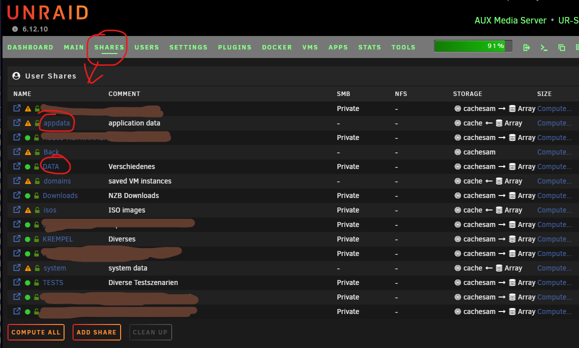

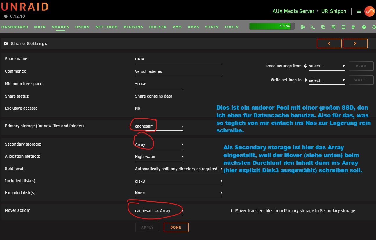

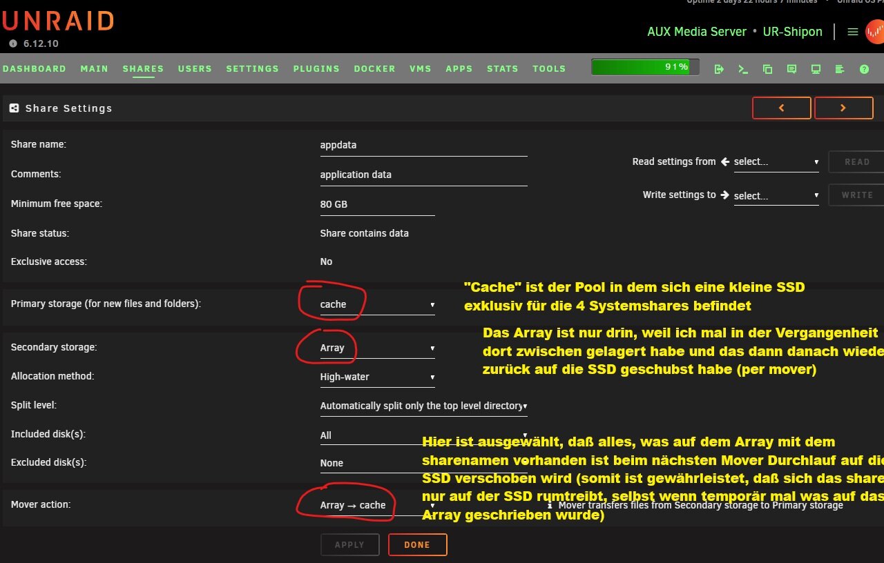

Was ich aber noch nicht verstanden habe. Überall sieht man, dass man explizit bei einem Share einstellen kann, ob der Cache genutzt werden soll oder nicht (Yes, No, Prefer, ...) Diese Option gibt es bei mir nicht. Unter den Global Share Settings ist da aber auch nichts auf No was das verhindern könnte/sollte. Habe den Cache Pool jetzt auch nochmal gelöscht und neu eingebunden. Aber keine Änderung. Ist das eine Änderung in Unraid ggf., das die nicht mehr so implementiert ist?
Screenshot 2024-06-20 130928.pngScreenshot2024-06-20134050.thumb.png.ad08dbb216a4f8ac4324e1cab862a3ca.png

1 hour ago, scubamojo said:
Standardmäßig werden durch Unraid ja die 4 Shares Appdata, isos, etc. angelegt.
Ich interpretiere dass für mich jetz mal so, dass diese automatisch angelegten Shares in meinem Fall auch sinnvollerweise bei Ersteinrichtung auf der schnellen NVME landen sollten und die SATA SSD als Cache erstmal nichts enthält und bei Einrichtung und Zuweisung als Cache, automatisch dann als reiner Cache verwendet wird.
Da Du
1 x 1 TB 980 Pro NVME (gedrosselt auf 3.0) --> soll dan für Docker, VM, etc. verwendet werden
1 x 1 TB Crucial MX500 SATA SSD --> reine Cache Disk
ausgesucht hast, ist das so korrekt.
Die Systemshares kommen dann auf die 980 Pro NVMe SSD

Du geht in den Tab shares und kannst dann dort auswählen, auf welches Primary Storage geschrieben werden soll und ws er mover dann damit machen soll.
So kann an die jeweiligen Pools (mit ihren SSDs) angeben.
In den Screenshots unten sind meine 2 unterschiedlichen Pools sichtbar.
Pool "cache" = kleine SSD für VM/Docker
Pool "cachesam" = große SSD als Datenchache für einlaufende Daten in den share.
Siehe die folgenden 3 Screenshots:
Screenshot 1: Über Tab die Shares auflisten.
Screenshot 2: hier der Systemshare appdata, welcher exklusiv auf dem pool "cache" liegen soll.
Screenshot 3: hier der manuell angelegte share "DATA", welcher alle seingehende über LAN erst einmal im Pool "cachesam" zwischenlagern soll um es dann per mover später ins Array zu schubsen.

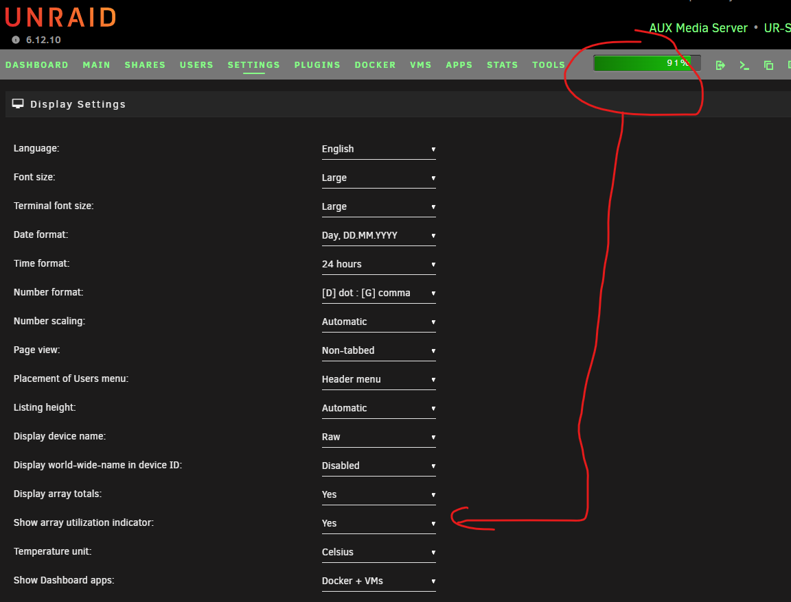

kurze Zwischenfrage: die 91% Anzeige aus der Menuzeilebei Dir, aus welchem Plugin o.ä. kommt diese?
6 minutes ago, _alo_ said:
@DataCollector
Damit die Zielperson informiert wird, musst Du in dem aufklappenden Feld den Empfänger nochmal auswählen.
Kein extra Plugin. Schau mal in die Settings / Display Settings
