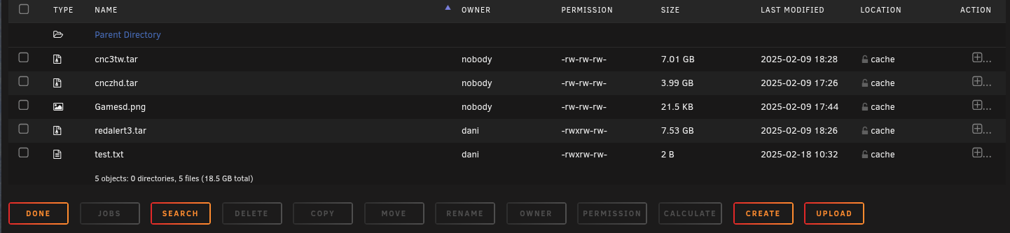

  4. Hatte noch ein ähnliches Erlebnis, hab von einem Cache-only-Share per Unraid FIle Manager ein paar Dateien auf ein Cache->Array Share gezogen. Die Dateien liegen lt. FIle Manager jetzt auf dem Cache, aber der Mover verschiebt es nicht aufs Array. EDIT: Hab mein Fehler in dem Falle erkannt, hat vmtl. mit dem obrigen nix zu tun
  5. Diese Dateien zieht er nicht von Cache auf Array. Möglicherweise gibts mehr Dateien, bei denen es nicht funktioniert, aber diese sind mir jetzt aufgefallen. Berechtigungen hatte ich schon unter Tools-> New Permissions mal neu gesetzt, keine Veränderung. Mover Logging mal aktiviert, gibt nichts brauchbares aus? Share Konfiguration: Jemand eine Idee an was das liegen könnte?
  6. Dachte, so wäre es weniger Aufwand. Aber dann schreibe ich alles mal zusammen und mache morgen nen neues Topic.
  7. Also bisher läuft das Gut, keinen weiteren Probleme : ) Hab noch ein anderes Problem, ich hab festgestellt, dass auf einem Share, der Mover manche Dateien nicht von Cache -> Array schiebt. Komischerweise sind es alles .tar Dateien. Könnten aber auch mehr Dateien sein. Hab mal auf allen Disks die Berechtigungen neu gesetzt per Option unter Tools. Einstellungen sollten natürlich alle passen, es scheint ja nur bei diesen Dateien ein Problem zu sein. Mover Logging hab ich mal gesetzt, hatte aber nix brauchbares ausgespuckt. Sehr eigenartig : /

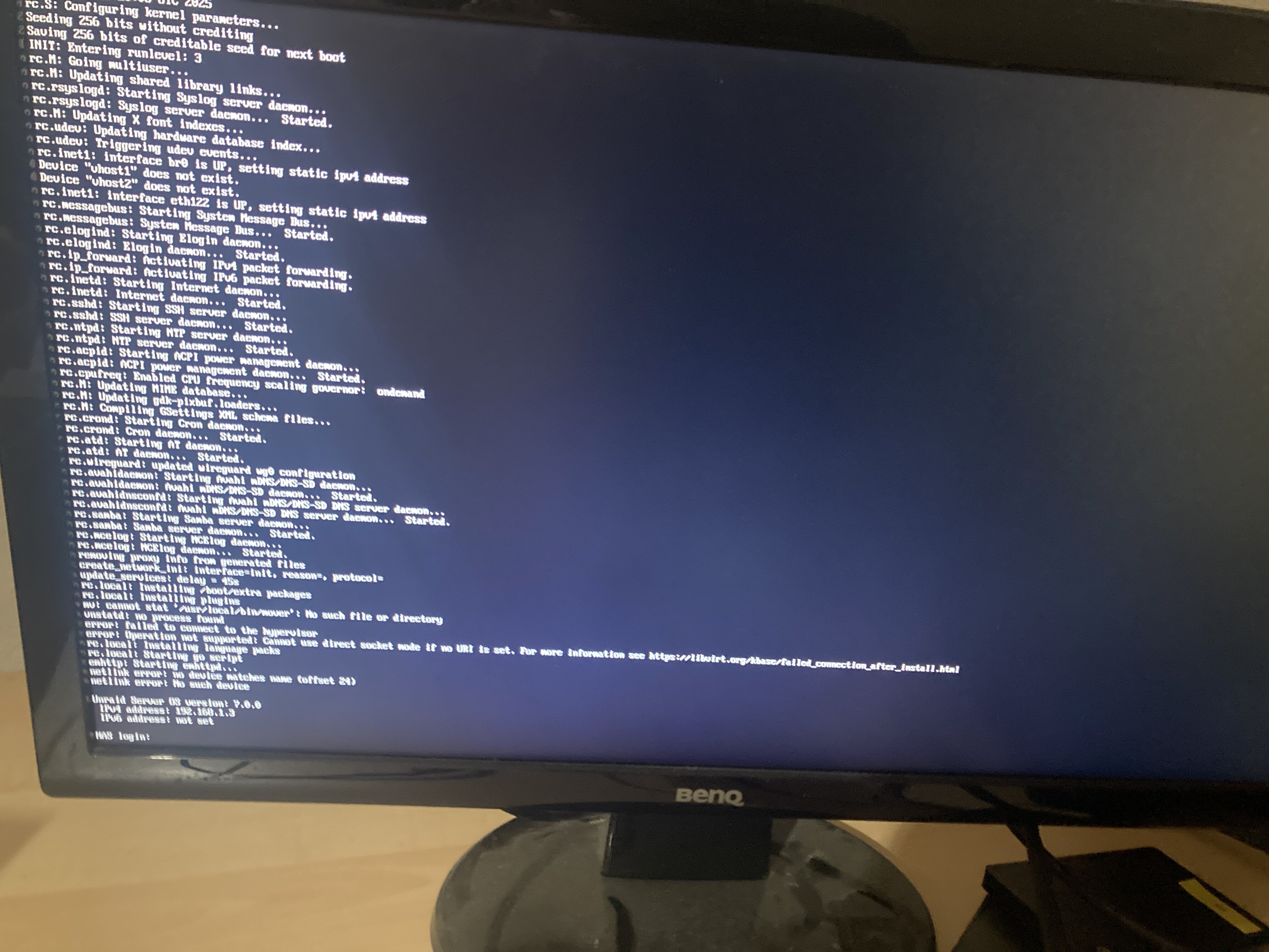

  11. Erst ein Problem seit Update auf 7.0 wenn ich mich nicht irre. Mein NAS fährt pünktlich um 4 Uhr Morgen herunter. Starte ich es dann Abends wieder normal per Power Button oder WOL, ist es teilweise so dass er nicht erreichbar ist. Meist drücke ich dann den Power Button, es fährt herunter, und starte es wieder. Dann funktioniert er ganz Normal. Habe beide syslogs schon durchforstet, aber mir ist nichts aufgefallen, was hilfreich wäre. Verstehe es nicht wirklich was das Problem ist. Anbei ein Handy Shot vom angeschlossenen Bildschirm, wenn er nicht richtig hochhfährt. Sowie beide Syslogs. M/B:Gigabyte Technology Co., Ltd. H81N Version x.x s/n To be filled by O.E.M. BIOS:American Megatrends Inc. Version F4 Dated 07/09/2014 CPU:Intel® Core™ i5-4590 CPU @ 3.30GHz HVM:Enabled IOMMU:Enabled Cache:CPU Internal L1: 256 KiB, CPU Internal L2: 1 MiB, CPU Internal L3: 6 MiB Memory:16 GiB DDR3 (max. installable capacity 32 GiB) Network:eth0: 1000 Mbps, full duplex, mtu 1500 Kernel:Linux 6.6.68-Unraid x86_64 syslog.txt syslog-previous.txt
