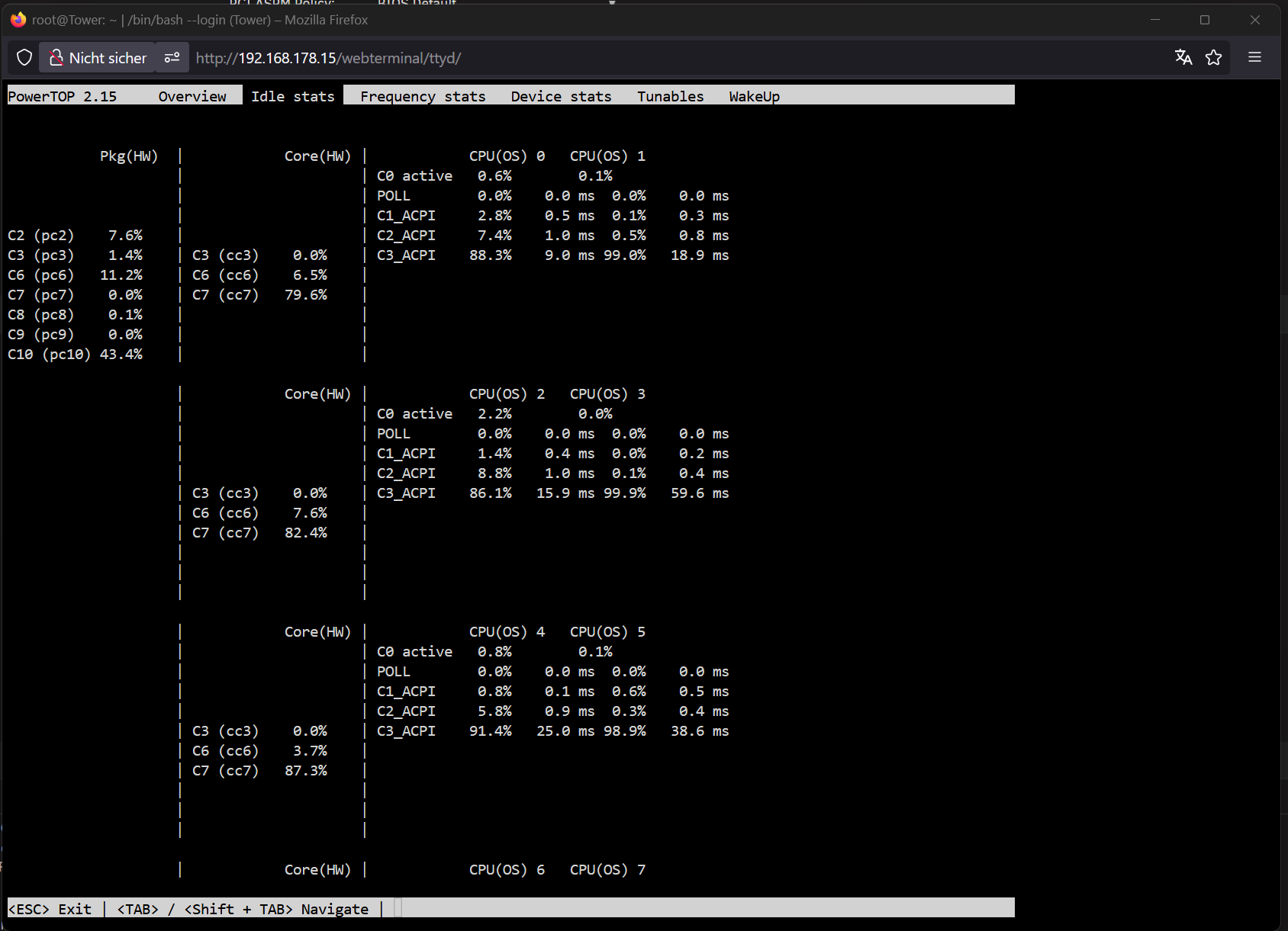

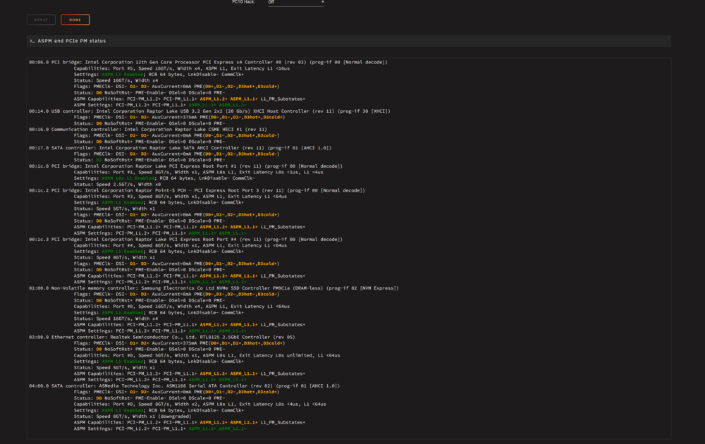

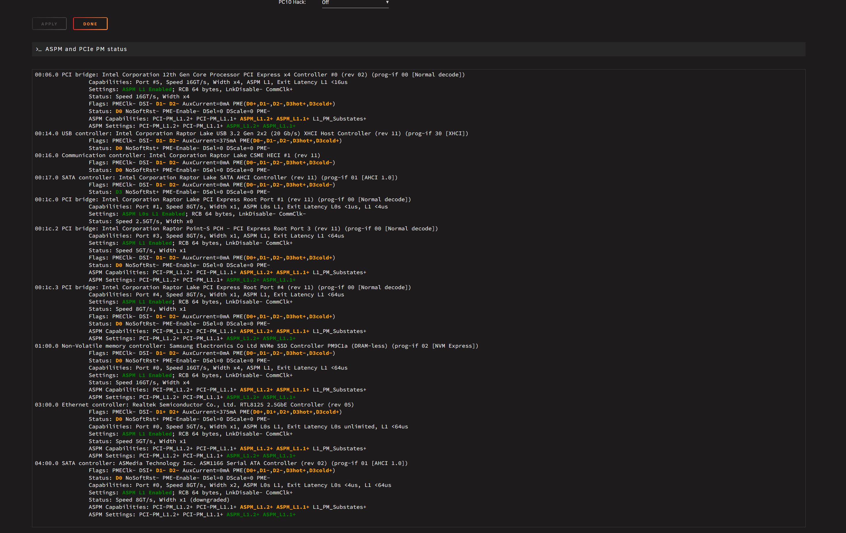

  1. Meine Vorgehensweise war: Treiber für 8125 installieren --> Reboot --> Autotweak Plugin installieren und Realtek RTL8125/RTL8126 ASPM Control auf enabled setzen --> Nochmal Reboot. Damit zeigt mir Powertop an dass ich C10 erreiche. Sieht dann in Autotweak so aus wie auf dem Bild im Anhang bei mir (Intel Karte hab ich jetzt erstmal wieder ausgebaut)

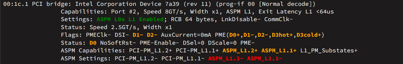

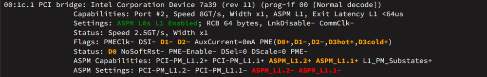

  2. Ja aber es geht um dieses rote ASPM_L1.2- und APSM_L1.1-... da sollte stattdessen in grün stehen APSM_L1.2+ und APSM_L1.1+ denn unter capabilities zeigt er ja auch an dass es das Gerät theoretisch könnte. Bei allen anderen Geräten steht nämlich genau das in grün da, wie schon geschrieben hatte ich das gleiche Problem hier vorher auch bei nem Realtek 8125 aber durchs installieren des Treibers dafür aus dem Store + Autotune (das forced aspm für den Chip explizit glaub ich) hab ich den auch zu APSM_L1.2+ und APSM_L1.1+ gekriegt. Jedenfalls komme ich nur bis C3 mit diesem Setup jetzt, wenn ich die Karte wieder rausnehme C10.
  3. Hallo zusammen, heute habe ich, da meine Realtek Onboard LAN Karte Speed Probleme mit ASPM macht, mal versuchsweise eine billige Intel I210er Karte in meinen Server eingebaut um zu testen ob diese auch C10 ermöglicht und auch dieses Speed Problem behebt. Allerdings habe ich jetzt das selbe Problem wie initial bei der Realtek, nämlich dass ohne das Treiber Updates für die Realtek aus dem Store diese Karte kein ASPM_L1.2+ ASPM_L1.1+ zulässt (siehe Anhang). Ich hab jetzt mit dem ASPM Helper Plugin mal für 03:00.0 / 00:1c.1 ne 3 gesetzt aber das hat auch nichts daran geändert. Treiber aus dem Store wie bei der Realtek gibt es hier wohl leider auch nicht. Hat irgendeiner ne Idee wie ich das zum laufen kriegen könnte ? Solange nämlich kein ASPM_L1.2+ ASPM_L1.1+ genutzt werden ist kein C10 möglich, das war schon bei der Realtek so. MfG
