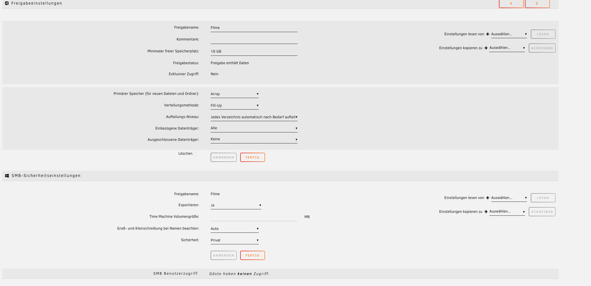

  4. Ist etwas verwirrend, stimmt :) Um es kurz zusammen zu fassen: Array: 4x 20TB Freigabe: Filme Aufteilung (Split-Level): Automatisch Minimum freier Speicher: Am Anfang 10GB Problem: Wenn ich eine Datei (65GB) in einen Unterordner der Freigabe kopieren wollte, kopierte Unraid die Datei auf Disk 1, welche jedoch nur noch 35GB freien Speicher hatte. Erst waren es nur 10GB, da ich aber eine Datei gelöscht habe (die lag allem Anschein nach auf Disk 1), war der freie Speicher etwas grösser. Folglich brach Finder den Kopiervorgang ab. Wenn ich die Datei aber direkt in den Freigabeordner kopierte, schrieb Unraid die Datei auf Disk 3, welche genügend freien Speicher hatte. Als ich nun (auf Anraten von @_alo_, Besten Dank!) den mindest freien Speicher auf 100GB hoch gesetzt habe, funktioniert das ganze einwandfrei. Wieso Unraid aber die Datei einmal auf Disk 1 und einmal auf Disk 3 schreiben wollte, ist ein Rätsel.

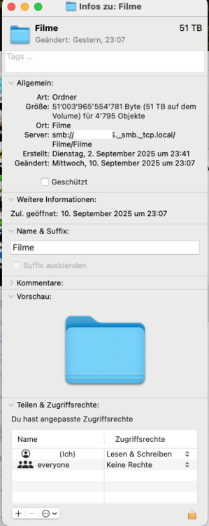

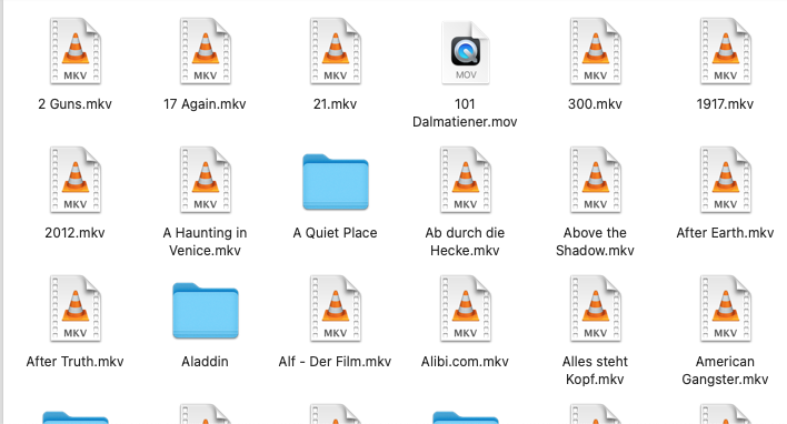

  8. Ich habe das Array erstellt und dort drauf eine Freigabe Names Filme. Darin den Ordner Filme. Das ist mein "Hauptordner". Dort sind alle Filme und Serien drin, wie auf dem Bild. Also mal einzelne Dateien, mal weitere Ordner. Somit ist das bei mir: /mnt/user/Filme/Filme Gestern wollte ich eine Datei im Ordner Final Destination einfügen. Jedoch hat Finder immer wieder abgebrochen. Als ich mich auf dem Unraid eingeloggt habe, sah ich (während des kopieren), dass er versucht, die Datei auf Disk 1 zu schreiben, was ja nicht geht, weil sie voll ist. Als ich die Datei nicht in den Ordner Final Destination, sondern den Ordner Filme (wo auch der Final Destination Ordner drin ist) kopierte, klappe es problemlos. Auf dem Dashbord sah ich dann, dass er die Datei auf Disk 3 schreibt. Das ganze habe ich via Finder von der externen SSD rüber gezogen auf in den Ordner auf Unraid :) An den Einstellungen habe ich nichts geändert, seit ich es neu eingerichtet habe vor etwas mehr als einer Woche (vor dem kopieren aller Dateien via Qnap). Meinst du dass mit der Ordnerstruktur? Ich komm gerade nicht nach, was du meinst, entschuldige :/ Dargestellt sind die Ordner als Symbole EDIT: Ich glaube, ich habe das "Problem" gefunden. Ich habe eine Datei gelöscht. Folglich gab es auf Disk1 wieder Platz frei. Nun sind 19GB Frei. Kopiere ich nun eine 21GB Datei rüber, will Unraid die Datei auf Disk1 schreiben, vermutlich da noch über 10GB Platz frei sind. Nur passt die Datei aber nicht drauf. Wieso er nicht automatisch Disk 3 mit genügend Speicher nimmt, weiss ich jedoch nicht. Ich vermute jedoch, dass hängt mit der von dir gesagten Einstellung zusammen, dass der Freie Speicherplatz doppelt so gross sein soll, wie die grösste Datei... EDIT2: Es ist definitiv so. Wenn ich den Mindestspeicher hoch setze, klappt es einwandfrei. Warum es aber bei einem Ordner klappt und beim anderen nicht, keine Ahnung. Schluss am ende lerne ich jeden Tag mehr dazu, durch einlesen, probieren und Fragen :) Vielen lieben Dank für die Geduld und die Erklärungen :)
  9. Sorry, war wohl etwas spät gestern und ich habe mich falsch ausgedrückt. Das Splitlevel verstehe ich soweit. Bei mir habe ich es auf automatisch eingestellt. Als ich gestern in meinen Filmordner einige Dateien hinein kopierte, funktionierte dies problemlos. Im Dashbord habe ich gesehen, dass Unraid auf Platte 3 schreibt, da 1+2 voll sind, was ja automatisch geschiet und unabhängig ist. Soweit so gut. Als ich in einem Unterordner eine Filmdatei hinzufügen wollte, kopierte er nur die 10GB, welche noch frei sind und brach dann ab. Das ganze machte ich von einer externen SSD via Mac Findet (wie Windows Explorer), also Drag & Drop quasi. Als ich auf dem Dashbord nachgeschaut habe, sah ich, dass er immer Platte 1 benutzte. Vermutlich, weil dort der Unterordner drauf ist. Um die Datei zu kopieren, hab ich dann kurzfristig einfach in der Freigabe Platte 1+2 ausgeschlossen. Dann hats geklappt und auf Platte 3 wurde ein weiterer Unterordner erstellt nur für die Datei.
  10. Da hab ich wohl was nicht verstanden. Vielen Dank für die Erklärung :) Die Filme sind nun nach gut einer Woche alle rüber kopiert. Ein einziger Film ging nicht, den hab ich dann halt noch manuell kopiert. Nun eine weitere Frage: Ich habe einen Ordner mit 5 Filmen auf Disk 1. Auf dieser sind nun noch 10GB Frei. Wenn ich nun einen Film in diesen Ordner kopieren will (via Finder von einer externen SSD), klappt das nicht, da der Film zu gross ist. Meinem Verständnis nach kommt hier wieder der freie Speicherplatz ins Spiel, bzw. deine Beschreibung. Unraid kopiert diesen Film nun automatisch zu den anderen 5 in den Ordner und folglich auf die selbe Platte und nicht auf die, die noch genügend freien Speicher hat. Wenn ich ihn einfach in den Haupt Filmordner rein kopiere nimmt Unraid hingegen die Platte, die genügend freien Speicher hat. Sehe ich das so richtig? So zumindest sehe ich das beim Dashbord, wenn ich was auf Unraid kopiere
  11. Ja, stimmt. Habs etwas ungenau geschrieben. Ich meine, beim jetzigen kopieren via Filestation habe ich die Freigabe nochmals neu eingerichtet und nur 10GB Speicher je Platte frei gelassen. Die 2. Platte ist nun zu 19.1TB gefüllt. Mal schauen, ob die 10GB auch hier frei bleiben oder ob sie ganz gefüllt wird und dann wieder eine Fehlermeldung kommt :)
  12. Der gesammte Ordner auf Qnap ist knapp 51TB gross. Auf Unraid habe ich 80TB Frei. Ich habe es gestern Abend noch kurz reingeschaut, aber konnte noch kein Update dazu geben :) Kopieren via Qnap Filestation funktioniert nun problemlos. Ich hatte vor dem kopieren je 10GB minimal freier Speicher eingestellt und die Aufteilung auf automatisch gestellt. Die Freigabe für den Filmordner beinhaltet alle 4 20TB Platten und wird auch so angezeigt :)
