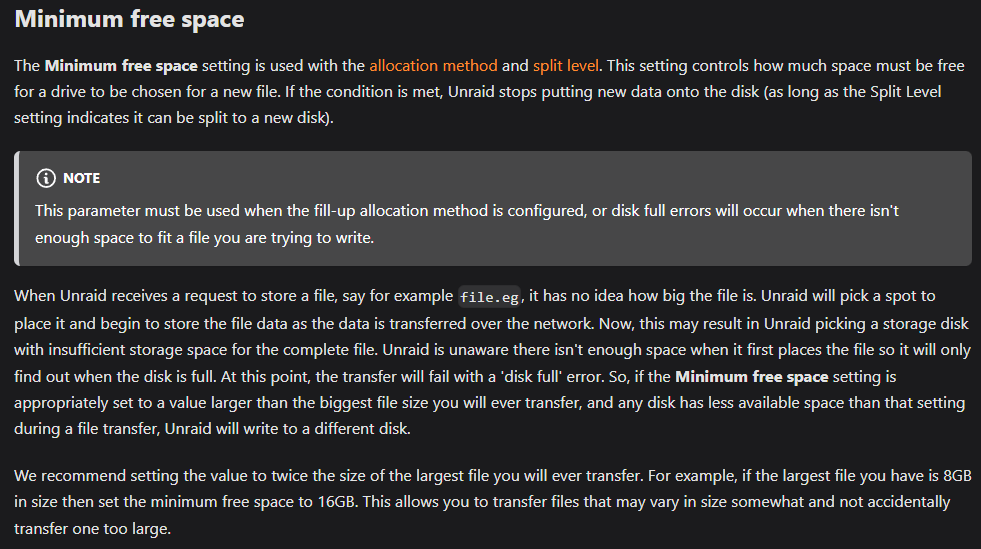

Auszug aus der unraid-Doku:
d.h. Deine Fehlermeldung "zu wenig Speicherplatz" bezog sich nur auf die letzte übertragene Datei, weil auf der Disk wohl nicht genügend "minimum free space" konfiguriert war und das ganze rsync ist deswegen abgebrochen.

Ich glaube du hast meine verlinkte Doku zu diesem Thema nicht ganz verstanden (oder ich?), daher mal ein Beispiel:
Wenn du nur noch 15GB auf einer disk frei hast und als „Minimum free Space“ 10GB angegeben hast und du jetzt noch ein 30GB Video draufkopieren willst, wirst du die von dir zitierte Fehlermeldung bekommen und dein rsync oder was auch immer für eine kopiersoftware bricht eben mit dieser Fehlermeldung ab!
Warum?
Unraid weiß zum Start des Schreibvorgangs nicht, wie groß die Datei ist, wie viel also noch kommt. Unraid schreibt und schreibt den dateiinhalt auf das Share bis die Platte voll ist. Wenn die Datei dann noch nicht abgeschlossen ist, gibt’s die Fehlermeldung/Abbruch (und die unfertige Datei wird wieder gelöscht).
Empfohlen wird also ein Wert größer (sicherheitshalber doppelt so groß) wie die größte Datei die jemals geschrieben werden soll.
Also im obigen Beispiel:
Wenn die größte Datei 30GB hat, solltest du als „Minimum free Space“ 30-60gb auswählen, sagen wir mal 40GB.
Wenn also nur noch 42GB frei sind, würde er die Datei noch erfolgreich draufkopieren wollen und auch können!
Wenn dann nur noch 12GB (<40GB) frei sind, würde er anhand von allocation Methode und Split Level die nächste zu kopierende Datei (egal wie groß) auf die nächste Platte schreiben.
D.h. „Minimum free Space“ sorgt nicht dafür, dass genau soviel Platz auf der disk noch frei bleibt, sondern ist nur der trigger für das Auswählen des nächsten Schreibziels
