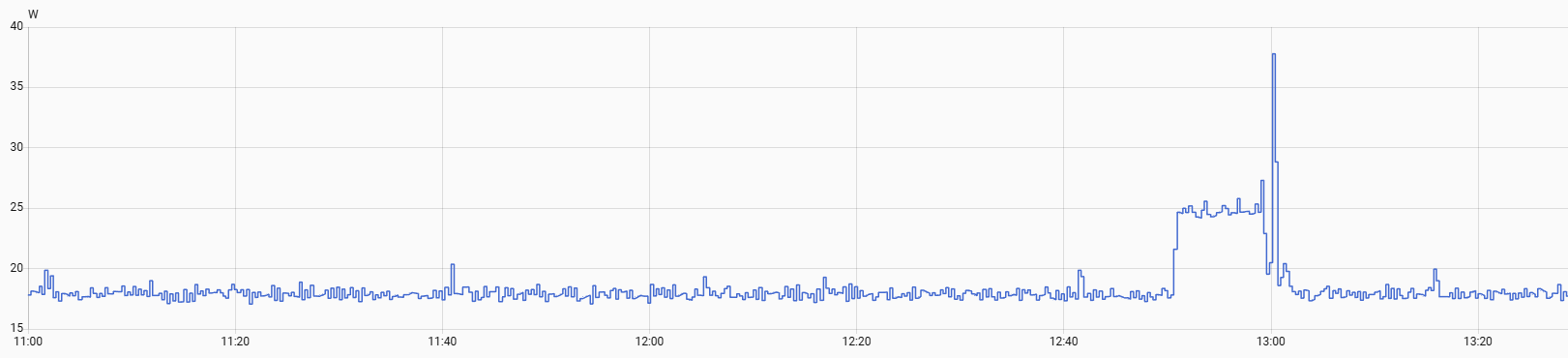

  1. Ob das jetzt leer 8W saugt oder 9W ist jetzt auch erst mal irrelevant. Da spielen ja viele Faktoren mit. Hier mal ein entsprechender Graph. Werte lasse ich gemittelt auf 15s einlaufen, da die Shellys teils mehrfach sekündlich Schwankungen mitnehmen. Gegen 12:50 Uhr lief ein Job, daher der Peak. Als Ram habe ich Crucial Pro UDIMM 48GB Kit, DDR5-6000, CL48 im Einsatz. Habe im Bios kein XMP Profil geladen, alles auf Standard. In wie Fern macht denn eine Begrenzung von PCIe 4.0 auf 3.0 sich im Stromverbrauch bemerkbar?
