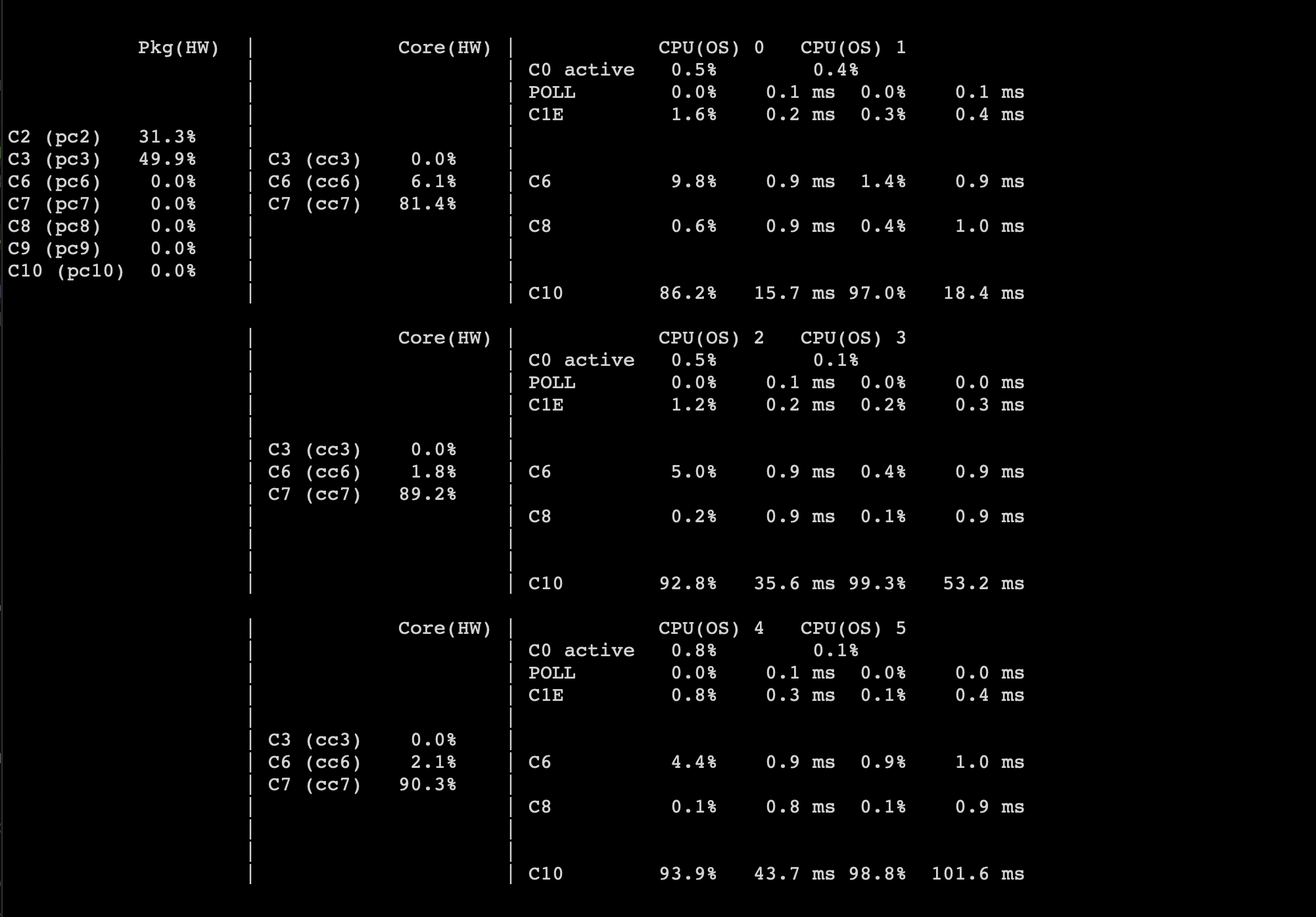

  1. Ich habe kleine fortschritte gemacht. Um die BIOS Version und ASPM Settings ausschließen zu können, habe ich mal die NIC komplett abgeschaltet und konnte dadurch direkt c8 erreichen. Dann noch die nanoKVM abgeklemmt - wieder dran und ich konnte sehen, dass das System kurz in c10 war : ) Lande blank so bei 12W idle Netzteil (Bequiet Power 13m 750w) ist etwas überdimensioniert und deshalb wohl im low power idle nicht ganz so effizient wie das von @volleybecker aber mein A1T ist auch noch nicht kalibriert. Gehe aber davon aus, dass es Waste vom PSU ist ... Es ist also sicher die NIC. Ich schau jetzt mal wie ich die richtig zum schlafen bekommen kann. Der tipp mit Dauer L1 ist schon mal gut, vielen Dank! Werde dann nach und nach Komponenten hinzufügen und schauen wo ich am ende lande. Danke an alle.

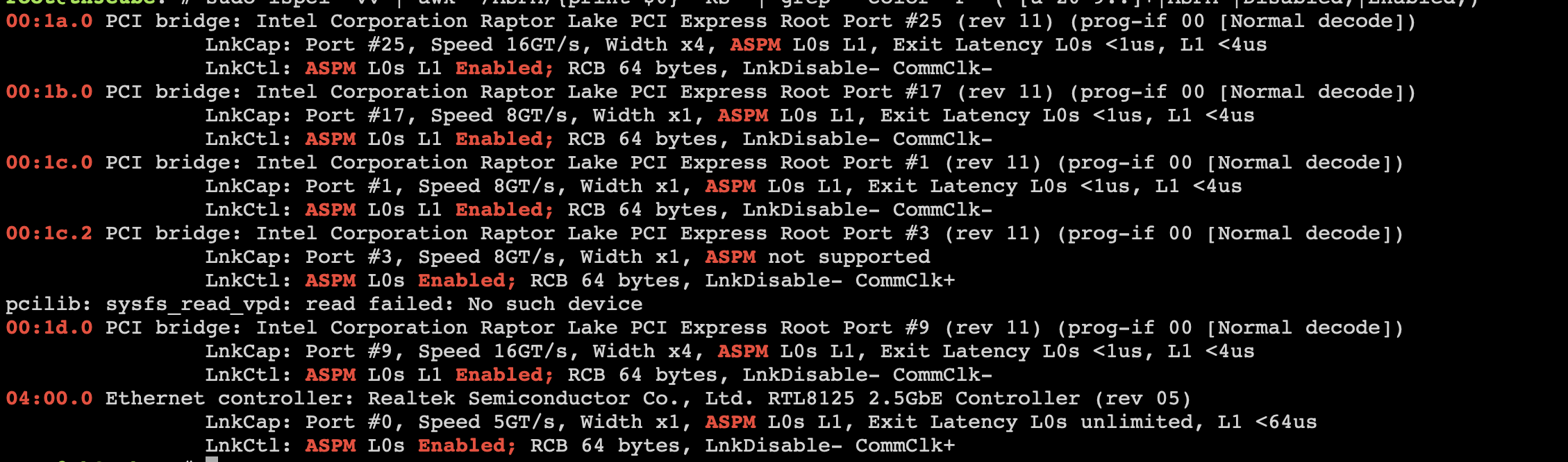

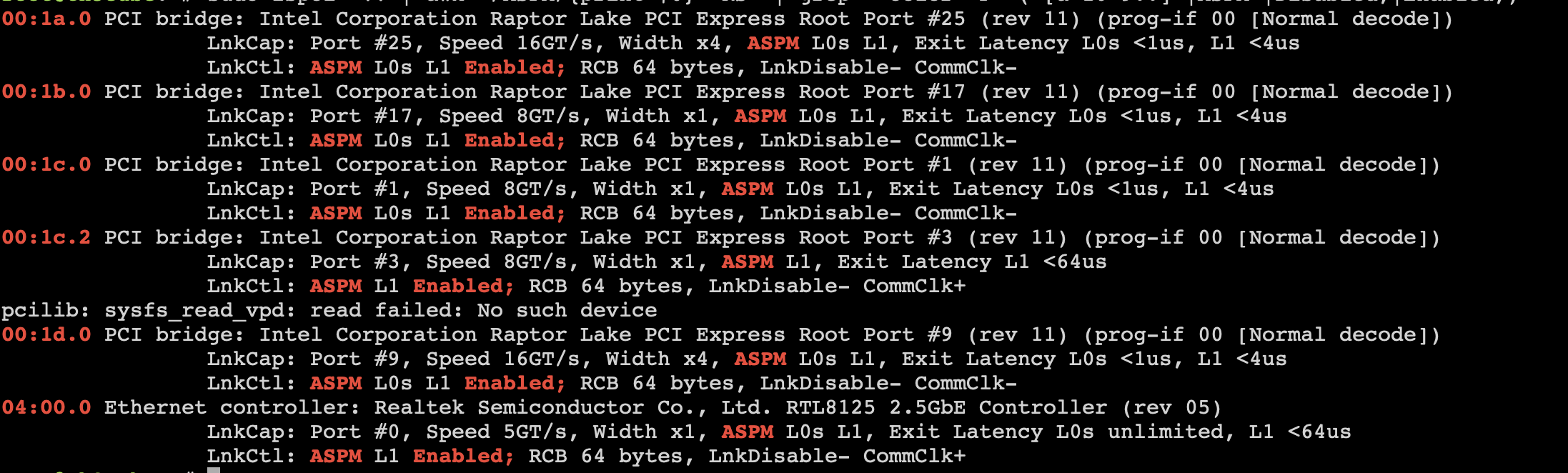

  3. Hallo zusammen, ich hab gerade noch die NVME rausgenommen, um diese ebenfalls auszuschließen. lspci zeigt folgendes: hier noch powertop nach powertop --auto-tune werden alle devices als "good" angezeigt. Ich kann noch meine BIOS Setting zum abgleich posten. Erst mit ASPM Auto probiert und dann versucht mit Settings auf L1 Bin für jede Hilfe dankbar Edit: z.Zt. sind CPU Intel i3 12100 und 8GB DDR5 verbaut
