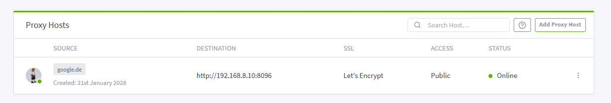

  4. Hallo zusammen, wollte mal fragen, ob ihr findet, dass meine Werte im Normalbereich liegen: Ich nutze i3-12100 4x 8gb ddr4 2666 B760M DS3H DDR4 (Bios F25a ) 3x 16tb WD Red Pro-NAS-Festplatte 1x 2tb western digital sn850 nvme ssd (am unteren M2 Slot) Transcend 8GB JetFlash 780 USB 3.1 Gen 1 USB Stick Fractal Define R5 Gehäuse mit 4 Gehäuselüftern (an der Fractal Steuerung angeschlossen) 1x Lüfter am CPU Kühler, über das Mainboard gesteuert Ein altes Coolermaster 450w Netzteil Docker Container: Adguard Jellyfin Immich jdownloader sonarr radarr fail2ban NginxProxyManager nzbget ps3netsrv VM: Home assistant Bios Einstellungen habe ich aus dem Thread hier (habe aber PCIe auf Auto gelassen, es soll gleich eine A310 eingebaut werden) und ich habe powertop tune all ausgeführt und mit dem aspm helper dafür gesorgt, dass überall wo L0 und L1 als unterstützt steht, auch L0 + L1 eingestellt ist. Außer bei der 2,5gbit NIC, dort nur L1. Mit dem Array gestartet und allen drei Platten im Spindown komme ich auf 24w (Docker und VM gestartet, ca 34% C10 pkg) VM und Docker aus komme ich auf ca 18w - 20w (ca 72%- 80% C10 Pkg) Kommt der hohe Wert durch die ganzen Lüfter und das alte Netzteil oder geht da noch was? Vielen Dank im Voraus. @_alo_ gigabyte boards sind manchmal zickig beim Ausschalten von Secure Boot. Hatte ich eben auch. Hab dann mal auf custom gestellt, die keys gelöscht, rebootet, nochmal gelöscht und dann konnte ich secure boot deaktivieren (und es blieb auch aus)
  5. Auflösungszeit! Ich hatte die Containerports im proxy manager noch auf 1880 für http und 18443 für https gesetzt. Die Fritzbox sollte normal 80 auf 1880 leiten und 443 auf 18443. Zuvor, als alles über eine IP lief, ging das normal. Nun habe ich die Containerports des proxy managers wieder auf 80 und 443 geändert und die Portweiterleitung in der Fritzbox angepasst. Nun gehts. Danke für Eure Unterstützung.

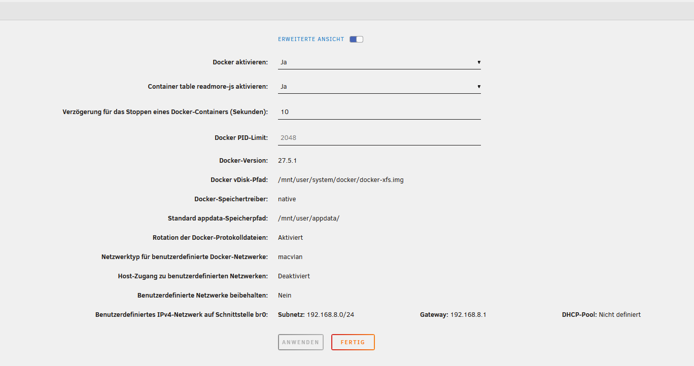

  8. Hallo zusammen, ich bin ein ganz frischer Unraider und habe folgendes Setup: https://geizhals.de/wishlists/4863606 Unraid --> 2,5gbit switch --> Fritzbox --> Internet Jellyfin, Immich, Adguard, Nginx Proxy Manager - läuft alles brav. Jellyfin über nginx proxy manager auch aus dem Netz erreichbar. Nun wollte ich gern, dass die Docker Container ihre eigene IP haben. Also Jelly und Nginx auf br0 geändert: Und im nginx proxy manager auch auf die IP vom jellyfin container umgestellt: Und in der Fritzbox die Portfreigabe von der IP von Unraid auf die neue ip vom nginx proxy manager gestellt: Dennoch gibt es beim Aufruf meiner Domain ein "Verbindung fehlgeschlagen" Wenn ich den nginx proxy manager auf host stelle und in den Docker Settings "Host-Zugang zu benutzerdefinierten Netzwerken" aktiviere, dann geht es mit der eigenen jellyfin ip. Aber sollte es so wie oben nicht auch gehen? Vielen lieben Dank im Voraus und sorry, falls meine Informationen zu dürftig sind, ich habe davon noch nicht viel Ahnung.
