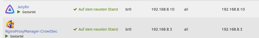

Nun wollte ich gern, dass die Docker Container ihre eigene IP haben.
Also Jelly und Nginx auf br0 geändert:

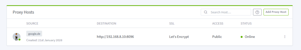

Und im nginx proxy manager auch auf die IP vom jellyfin container umgestellt:
Und in der Fritzbox die Portfreigabe von der IP von Unraid auf die neue ip vom nginx proxy manager gestellt:

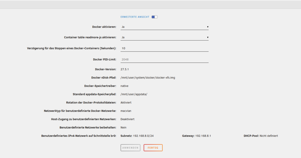

Mal fröhlich drauflos geraten: hast du evtl in den docker Einstellungen IPVLAN aktiviert? Das mag die Fritzbox nicht
@jj1987
Nein. Ich wüsste nicht, dass ich irgendwo pro aktiv etwas von den Standardeinstellung weg geändert hätte.

Ich hatte die Containerports im proxy manager noch auf 1880 für http und 18443 für https gesetzt. Die Fritzbox sollte normal 80 auf 1880 leiten und 443 auf 18443.
Zuvor, als alles über eine IP lief, ging das normal.
Nun habe ich die Containerports des proxy managers wieder auf 80 und 443 geändert und die Portweiterleitung in der Fritzbox angepasst.
Nun gehts.
