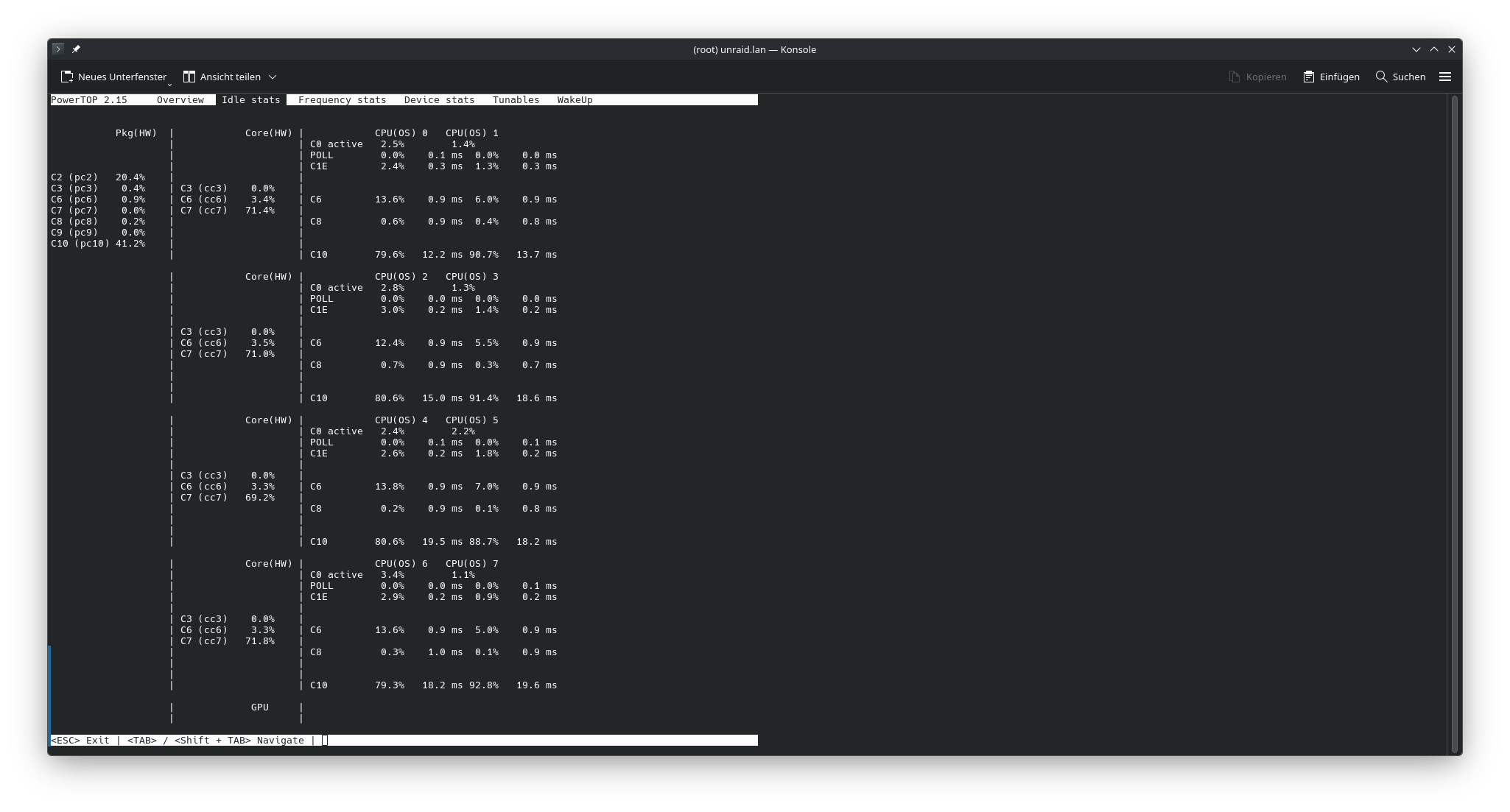

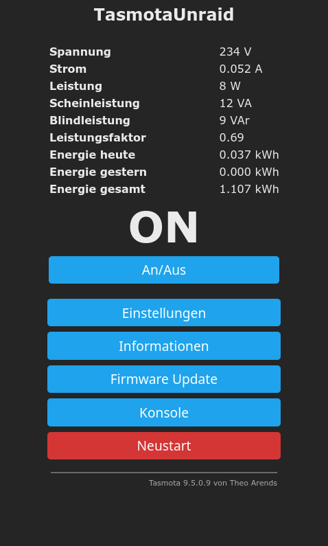

  1. So, mit neuem B760m Board läufts ohne Probleme. Mit 4 Festplatten und einer NVME zwischen 8 und 11 Watt im Idle :)

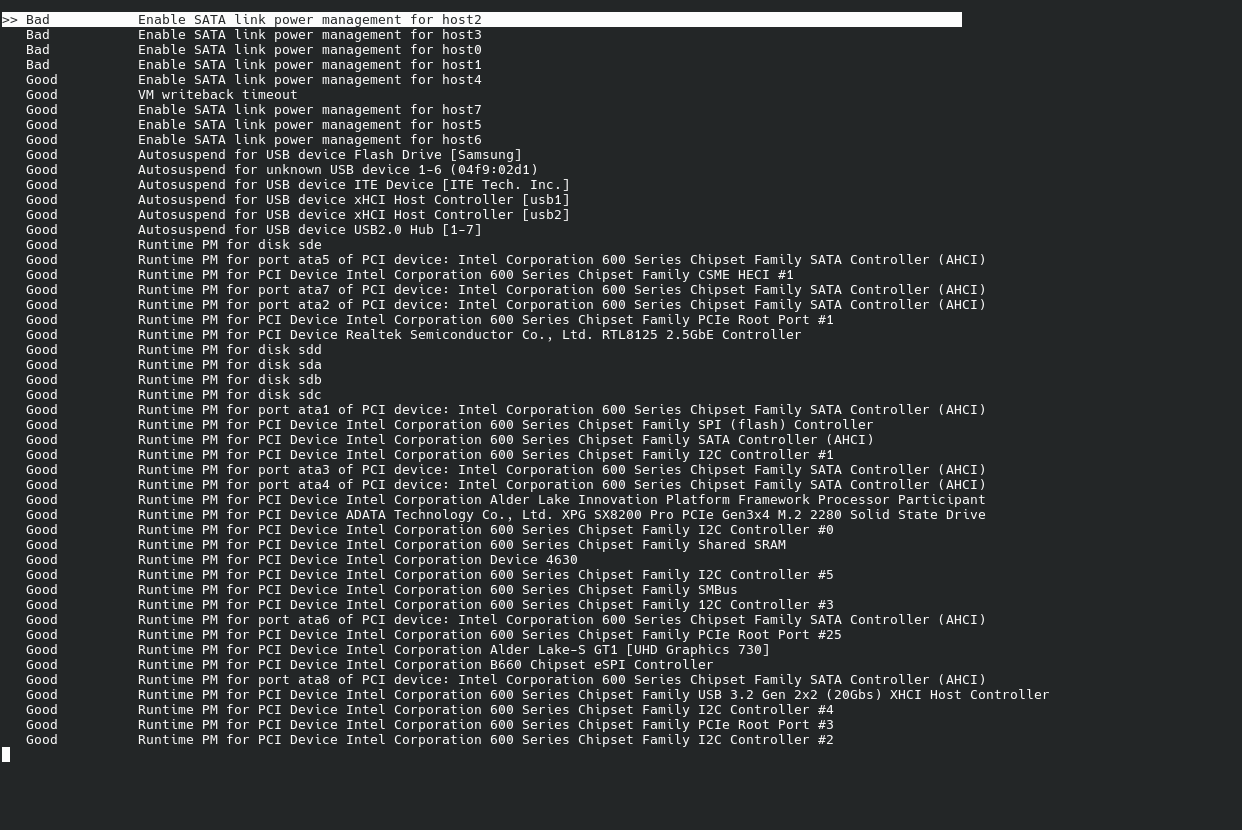

  2. Ja, Das Board hat nur 4 Sata Anschlüsse. wenn ich die Ports 4-7 auf bad lasse komme es nur bis c6 und es läuft ohne Fehler. mit 4-7 auf good kommt es in den c10 aber mit dem Fehler.

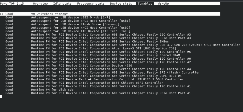

  3. Ich habe nun mehrere Netzteile ausprobiert, der Fehler tritt jedoch weiterhin auf. Solange ich kein SATA Link Power Management aktiviere und das Package nur bis in die C6-States kommt, gibt es keine Probleme. Ich habe 4 Festplatten am Onboard-SATA-Controller angeschlossen (host0–3). Dort lässt sich LPM ohnehin nicht aktivieren, da es in diesem Board vom BIOS gesperrt ist: Bash sudo echo "med_power_with_dipm" > /sys/class/scsi_host/host1/link_power_management_policy echo: write error: Operation not supported Sobald ich aber LPM auf host4–7 aktiviere, kommt das Package in C10 und der Fehler tritt auf. Edit: Passiert auch mit installierten asm1166 und disabled onboard sata. Ich habe mir nun ein GIGABYTE B760M DS3H DDR4 bestellt.

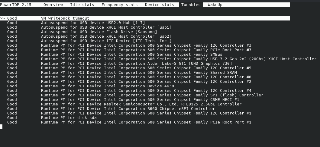

  4. Wenn es am USB-Port läge, würde man in den Logs ja noch etwas sehen. Der Rechner geht jedoch einfach aus – so, als hätte jemand den Stecker gezogen. Ich habe den ganzen Tag getestet: Der Fehler tritt ausschließlich bei der Nutzung von „powertop --auto-tune“ auf. Ohne diesen Befehl läuft das System stabil. Erst durch --auto-tune erreicht das System die PKG C10 States, woraufhin es irgendwann komplett stromlos geschaltet wird. Ich habe gelesen, dass manche Netzteile eine Schutzfunktion besitzen und bei zu geringer Last einfach abschalten. Ich werde nun erst mal im Powertop Reiter Tunables manuel eins nach dem anderen zuschalten.

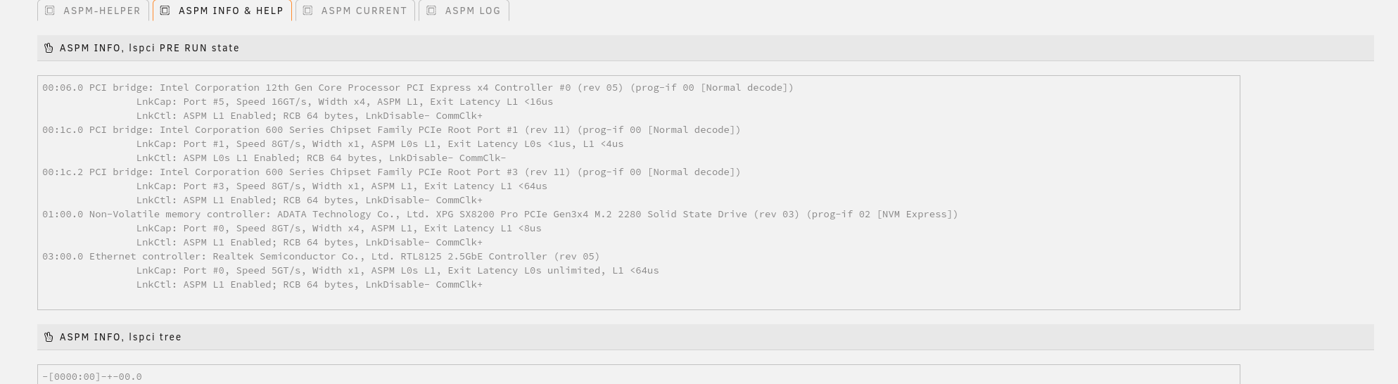

  6. Hallo, ich habe mittlerweile zwei ASM1064- und eine ASM1166-Karte und habe die empfohlene Firmware geflasht. ASPM ist mit L1 aktiv, wird in PowerTOP aber weiterhin als „Bad“ angezeigt. Als Fehler kommt: echo "med_power_with_dipm" > /sys/class/scsi_host/host1/link_power_management_policy -bash: echo: write error: Operation not supported Any Hints?

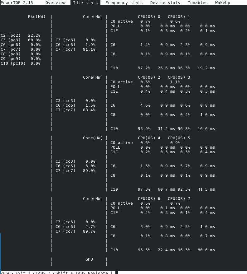

  7. Update: ich habe die nvme in den anderen M.2 Slot, der nicht an der CPU hängt getan, nun komm ich in den c10 State. Nun aber nächstes Problem das auch der User "_alo_" hatte, Unraid geht einfach random aus und startet dann neu, mal nach 10Min., mal nach 5Min., mal läuft er 30Min. ich hoffe ich habe nicht sein Mainboard auf Ebay gekauft......
