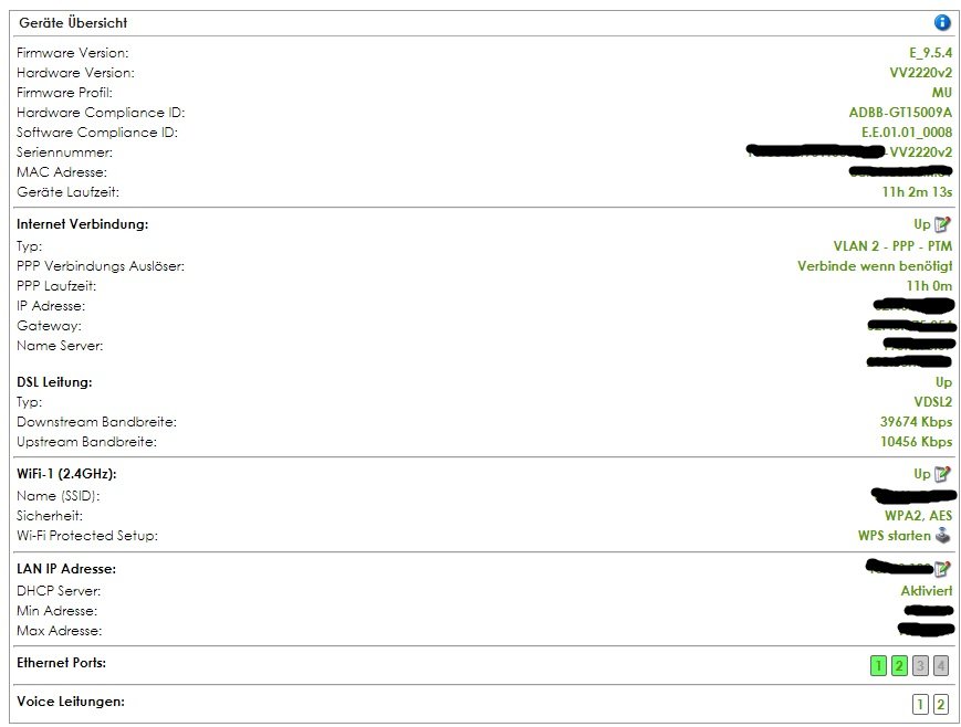

Kann mir jemand sagen, ob im folgenden Bild ein G.Fast Anschluss ersichtlich ist?
VDSL Anschluss erkenne ich aber G.Fast?
Ist eine 40 / 10 Mbit Leitung.
