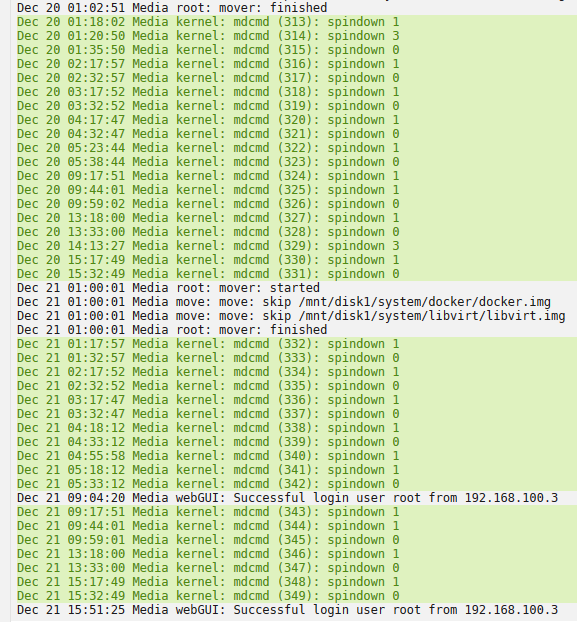

Guten Morgen,
seitdem ich in der Nähe meines Servers sitze, fällt mir auf, dass die Platten z.B. 09:00, 13:00 und 15:00Uhr starten. Ich höre das Hochlaufen der Platten. Im Logfile kann ich nicht sehen, wer dafür verantwortlich ist.   An hinzugefügten Apps läuft nur binhex - MiniDLNA. Wie komme ich dem "Verursacher" auf die Spur?
Beste Grüße Andreas
Es fahren alle Platten hoch? Warum? Nutzt du TurboWrite oder nutzt ein Share alle deine Platten?
Ist es exakt zu diesen Uhrzeiten? Eventuell der Mover?
Wie viele es sind, weiß ich nicht - der Stromverbrauch steigt um fast 10Watt an und bleibt dort. Es erfolgt keinerlei Zugriff auf die Platten. der Mover arbeitet nur täglich 01:00Uhr.
Dokumentiert wird nur das Herunterfahren der Platten nach 18/33 Minuten.
