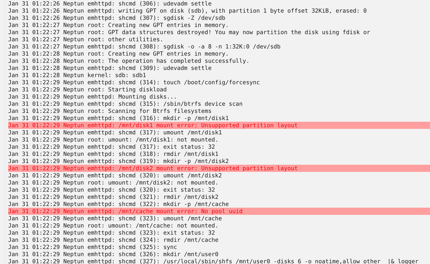

1. Message: Unraid Parity Disk Error. Was soll das? Und sollten die Sektoren unter "Reads" nicht komplet synchron hochzählen bei der erstmaligen Parity Berechnung?
Gibt es Fehler in den System Logs (Tools)?
Schläfst du auch mal? 😉
Also die SSDs waren jetzt nicht vorher formatiert oder so. Dachte Unraid macht die bei der Initialisierung ohnehin platt.
Die HDDs sind alle neu und unter Settings --> Disk Settings --> Default FileSystem habe ich XFS - encrypted ausgewählt und auf der Main Seite unten ein PW vergeben in der Annahme, dass dies für alle HDDs gilt. Die SSDs als RAID1 können doch eh kein XFS sein. Das sagt auch die Beschreibung unter Settings --> Disk Settings --> Default FileSystem.
Das die Sektoren nicht gleichzeitig raufzählen ist ok? Hätte jetzt angenommen, da 3x exakt gleiche HDD alles synchron sein muss.
Log:

Hab jetzt nochmal angehalten und die Parity Disk erstmal kurz weggelassen und New Config gemacht, dann kann ich formatieren und alles sieht richtig aus.
