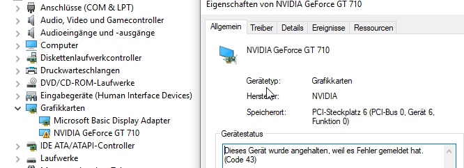

ich hab mir eine ASUS GT 710 Nvidia GraKa in meinen Unraid Server gebaut um diese an meine Win10 VM durchzureichen. Die Karte ist auch in der VM vorhanden, wird aber, egal mit welchem Treiber ich es versuche, nicht erkannt bzw. meldet den Fehler 43. Ich hab mir auch die Videos von Spaceinvader angeschaut und die Hinweise befolgt. Allerdings klappt die Karte bei mir nicht.
Habt ihr einen Tipp für mich?
Was hast du denn schon probiert?
Hast du sie für Unraid ausgeschlossen zb mit dem VFIO PCI Config Plugin?
Hyper V deaktiviert?
Nutzt du OVMF als BIOS?
ROM der GPU ausgelesen und modifiziert?
Hier auch ein Video
https://youtu.be/sOifIPJxUrM
@mguttDanke, das Video war der entscheidende Hinweis. Ich hatte zwar ein BIOS-Rom eingebunden, aber das war kein selbst erstelltest. Mit dem neu genierten, wie im Video beschrieben, hat es dann geklappt und die GraKa wurde akzeptiert.
