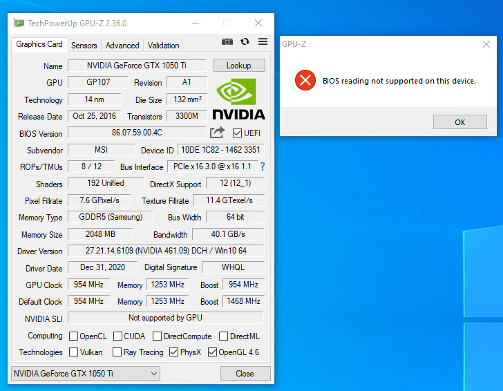

  1. Ich lese das BIOS über die VM aus. Der physische Rechner ist der UnRAID-Server, in dem die Karte steckt. EInen anderen Rechner habe ich nicht zur Verfügung. Das hat aber beim ersten mal auch funktioniert. Ich hab es nun geschafft, mit folgender Konstellation: - Windows 10 (aktuellstes ISO Image) - alle Windows 10 Update installiert - Nvidia aktuellste Treiber installiert - GPU-Z Version 1.8.0 (!!!) Die VM hat als primäre Karte VNC. Die 2. Karte ist die GTX 1050 TI. Damit lies sich nun aus der VM das BIOS mit GPU-Z speichern und mit HdX-Hex Editor entsprechend der Header entfernen und neu speichern. Mit diesem ROM File startet dann Windows ohne das Ausrufezeichen bei der GTX 1050 im Gerätemanager.

  4. Leute, ich mal wieder mit einem Problem. Ich bekomme beim BIOS speichern einer Nvidia GTX 1050 TI GAMING immer den folgenden Fehler. Ich habe es bisher einmal geschafft eine Nvidia GT710 zu dumpen. Genau einmal hat es funktioniert, jetzt bekomme ich auch diesen Fehler. Ich habe es nun mit 3 verschiedenen Version von GPU-Z versucht, mit immer dem gleichen Fehler. Was mache ich falsch? Hat jemand zufällig ein ROM von o.g. GraKa? Ach ja, was auch komisch ist, GPU-Z zeigt die Karte mit 2 GB RAM an. Sie sollte aber 4 GB haben.🤔 Besten Dank für eure Hilfe!
