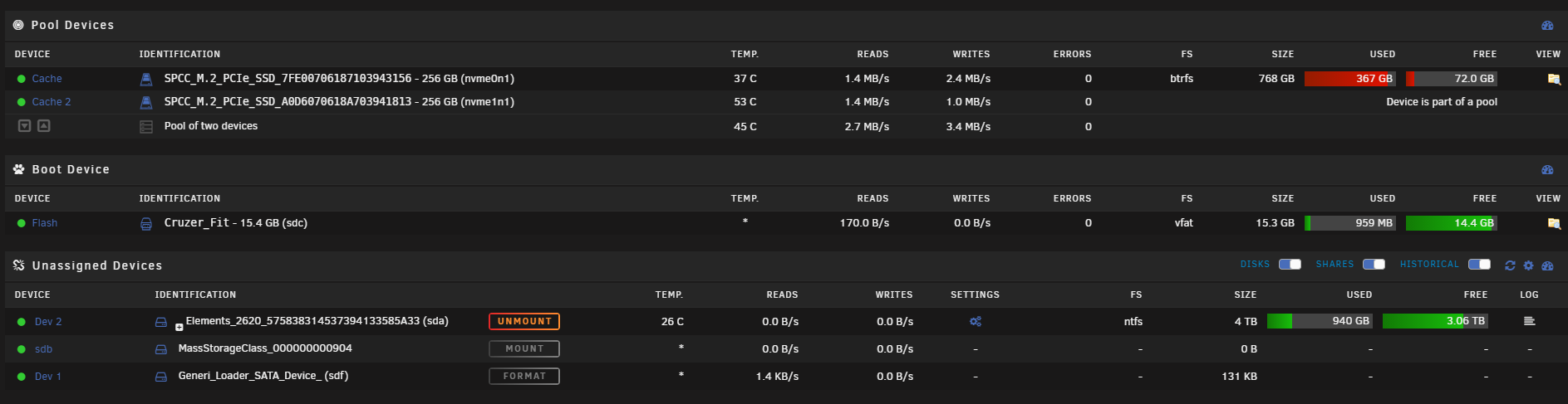

Anschließend ist mir aufgefallen, dass mein Cache (bisher 3 Devices) nur noch aus 2 Devices bestand. Das 3. Device, eine 256 SSD Platte, wir in Unassigned Devices angezeigt mit einer Größe von 131 kB!!!! (s. Attachments)
Ich vermute, dass das Verhalten von Unraid evtl. auf die Platte zurückzuführen ist. Vermutlich hat sie ihr Lebensende erreicht. Komisch, dass sich das durch keinerlei SMART Meldungen oder sonstige Fehlermeldungen angekündigt hat. Auch nach dem Ausfall habe ich keine Hinweis darauf bekommen, dass der Cache mit nur noch 2 Platten läuft und eine fehlt....
Nun meine Frage: Der Cache dürfte durch den Ausfall ja noch funktionsfähig sein, da er als Raid5 aufgesetzt war. Wie gehe ich nun am besten vor? Cache als RAID1 ausbalancieren? Ich hänge mal die Diagnostic und Syslogs an.

Wenn das ein RAID5 ist, warum zeigt Unraid dann nur zwei SSDs an? Sollte dann nicht eine fehlende SSD moniert werden oder hast du die per Drop-down abgewählt?
Die Frage ist, ob man erst einen Scrub machen sollte. Bei hartem Neustart ist das bei RAID5 empfohlen. Aber per convert sollte man eigentlich problemlos auf RAID1 zurückgehen können. Das würde ich aber alles machen, solange das Array aus ist.
