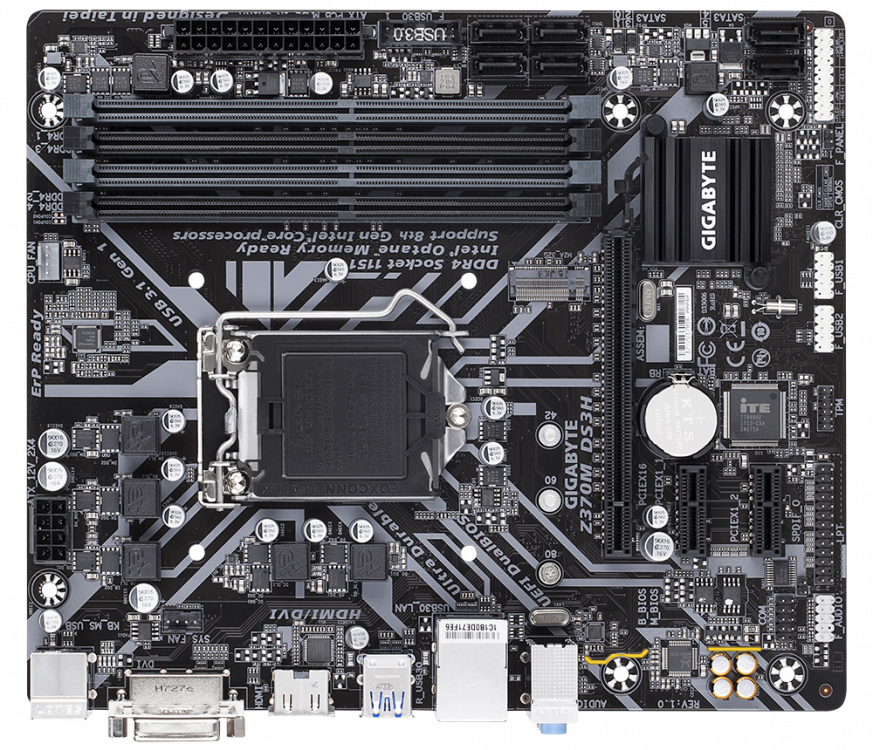

Und was ist mit 22.6cm x 20.5cm wie beim Gigabyte B365M DS3H? Das hat sogar 6x SATA.
Hmm... das Gigabyte Z370M DS3H hat 22.6cm x 19.3cm und auch 6x SATA. Das muss ich mir für das nächste Projekt vormerken.

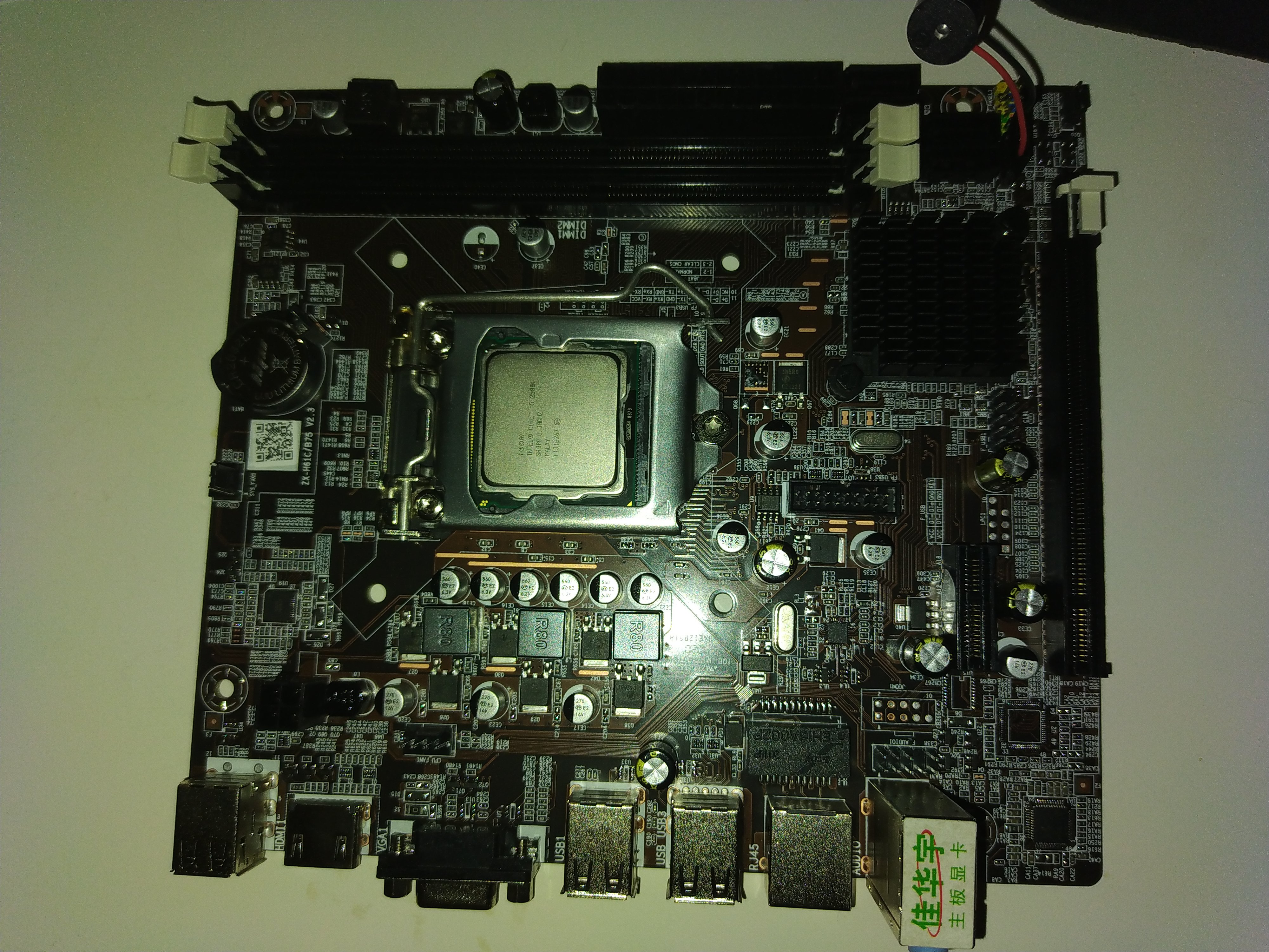

Aber ich glaub die 190 ist schon das maximum ich mach dir dann ein foto wenn es drin ist. Das board das ich oben fotografiert hab hat genau 191mm

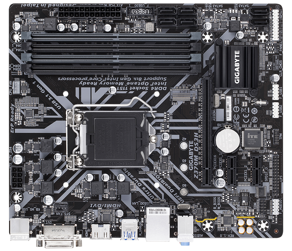

Das Z370M DS3H passt vielleicht ins DS380, aber @ich777 hat es nicht endgültig getestet.
Wobei das gar nicht nach FlexATX aussieht, weil das ja nur ein PCIe Slot ist?! Das ist doch Mini ITX oder nicht?

Das Z370M DS3H sieht viel größer und auch rechteckiger aus. Vor allem die PCIe Slots scheinen an gänzlich anderen Positionen zu liegen:
Das Gigabyte sieht in jedem Fall wie ein klassisches Flex ATX aus:
Schau nochmal genau hin da ist ein PCIe x1 slot und drunter ein PCIe x16 slot.

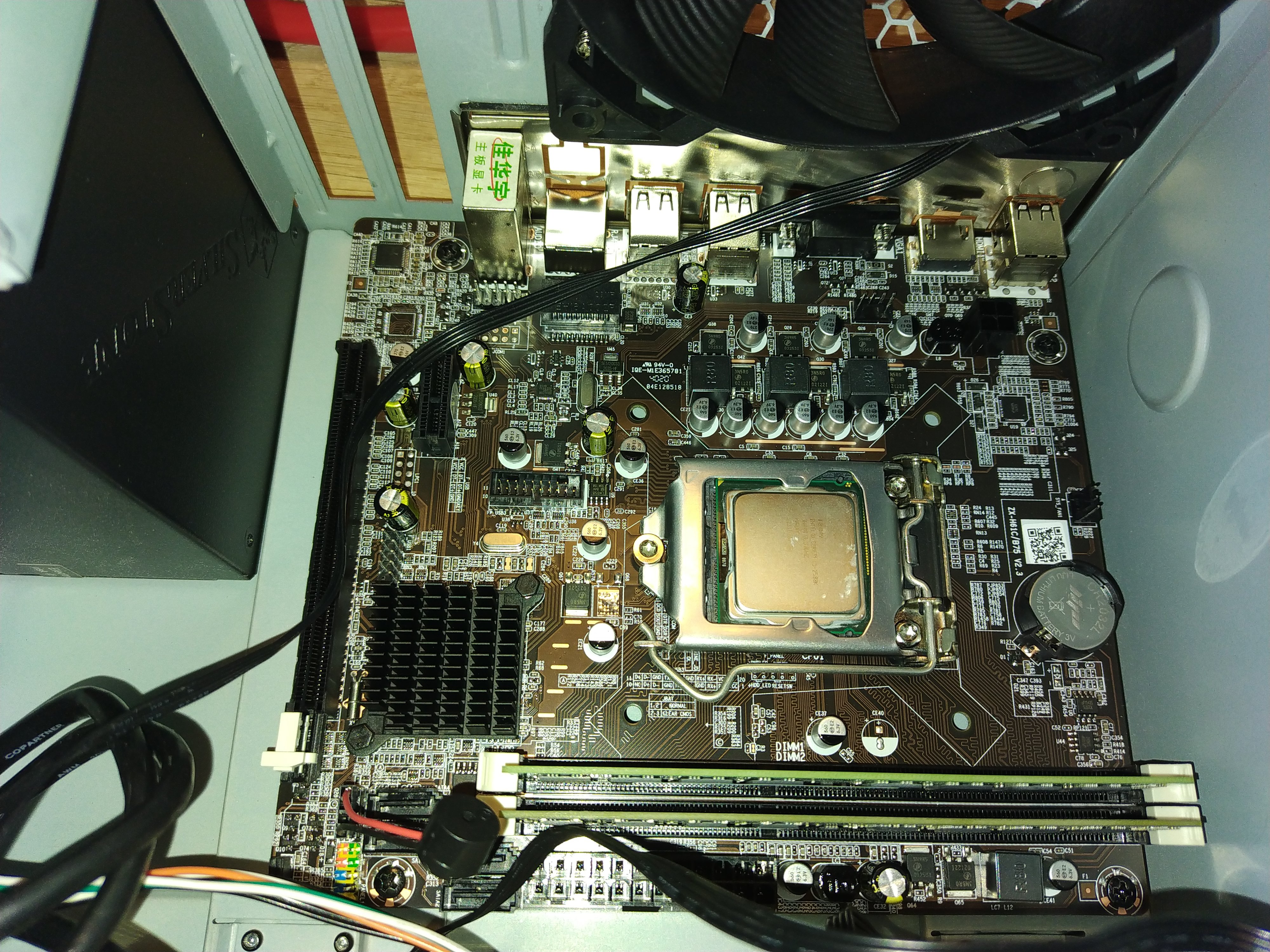

Ich bekomm meinen kühler anfang nächster woche dann sag ich euch wieviel platz da noch ist. ;)
Z370M DS3H
Das passt sicher nicht da es ein klassisches mATX board ist (laut dem foto).
Das müsste schon vor den 4 Caps aus sein laut foto.
3 hours ago, toasti said:
Gigabyte B365M DS3H
Das kann auch nicht passen da es auch ein mATX ist (und laut dem foto auf idealo).

Stimmt. Und dein Board hat auch eine Buchse mehr am Anschlusspanel. Daher täuscht das so. Da bin ich mal gespannt :)
Das Z370M DS3H ist (fast) Flex ATX:
22.6cm x 19.3cm
Flex ATX hat ja die Abmessungen:
22.9cm x 19.1cm
Ist also an einer Seite kürzer und an der anderen länger und die 2mm bekommt man zur Not mit dem Bandschleifer weg :D

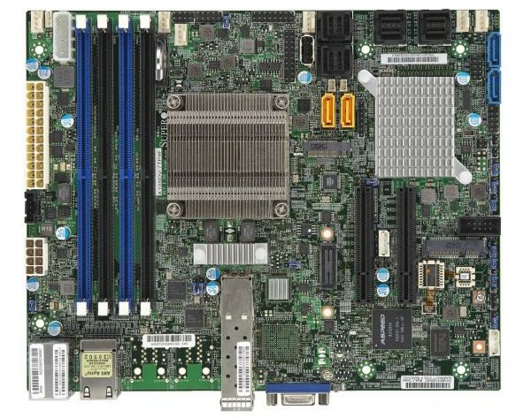

Wobei die Schraubpunkte bei deinem irgendwie ganz woanders sind. Das Supermicro X10SDV-7TP4F Flex-ATX sieht vom Lochmuster dagegen genauso aus wie das Z370M DS3H:

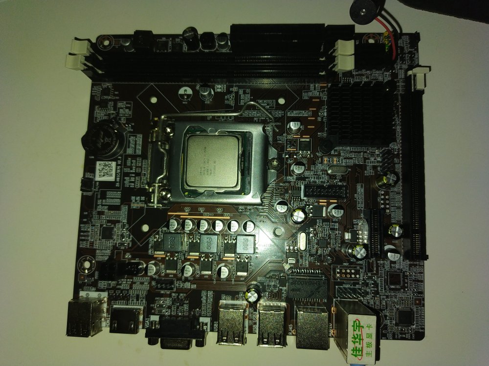

EDIT: Jetzt habe ich es raus. Deins ist kein Flex-ATX, sondern ein Mini-DTX Board. Es ist also nur etwas länger als Mini-ITX:
Aber das Lochmuster scheint teilweise zu passen. Vielleicht geht es daher für mein Vorhaben:
Stimmt das is mini-DTX. :)
Das board das ich hab ist sowieso nicht standard... :D
EDIT: Das hat 170mm x 191mm (191mm auf der Seite der I/O Blende).

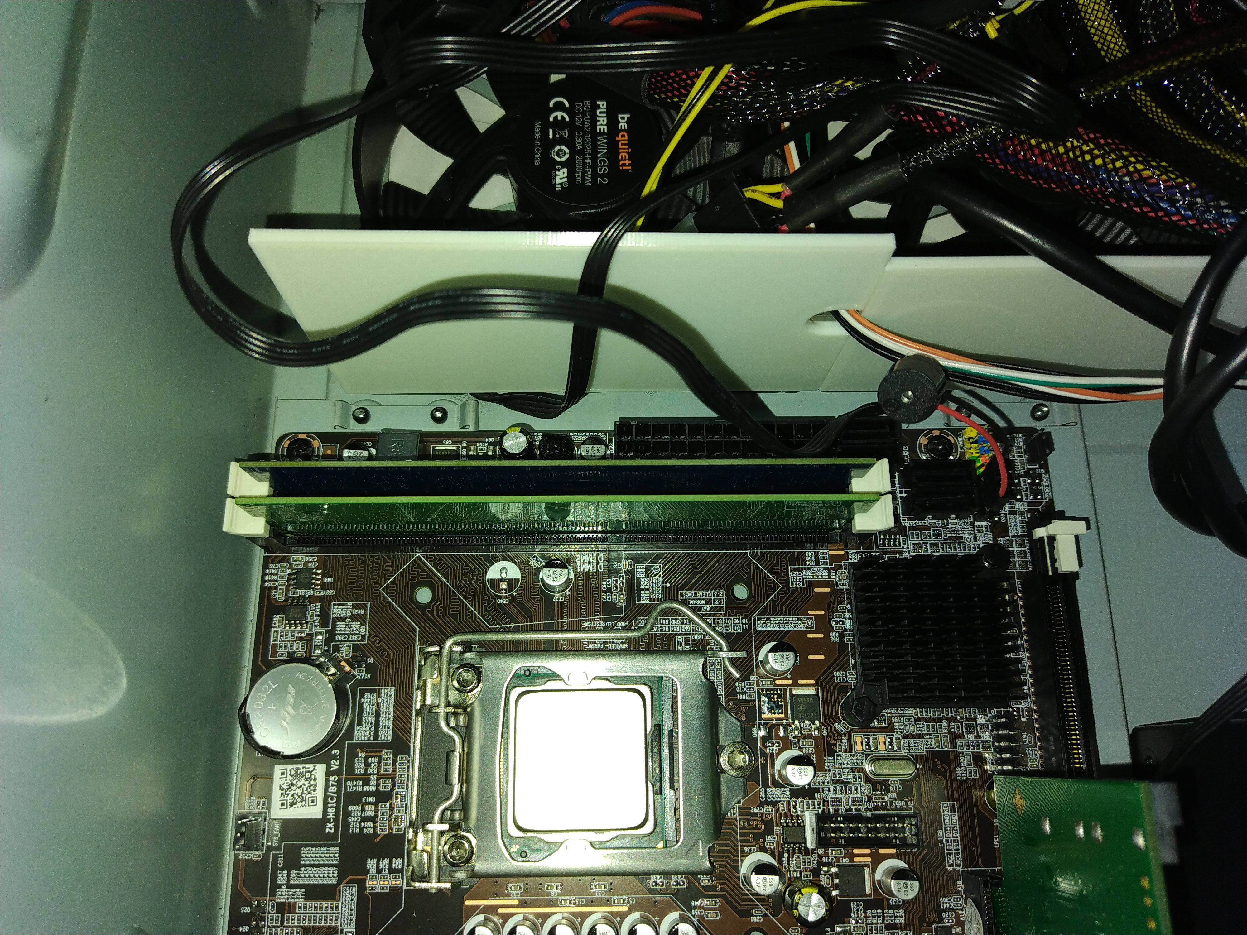

EDIT: @ich777 Ist das ein normales ATX Netzteil? Was wäre, wenn man ein SFX Netzteil verbaut? Wie viel Platz ist denn noch "unten", also wo die RAM Slots sind?
Da passt nur ein sfx rein, der platz da drin ist echt so begrenzt, ich würd sogar dazu raten ein modulares sfx zu nehmen.
Also nach hinten zu den lüftern sind es noch 12mm (meine selbst gedruckten luftführungen haben nochnal 3mm also insgesamt 15mm aber wenn du dich für dieses gehäuse entscheidest würd ich dir unbedingt empfehlen die zu verwenden).
