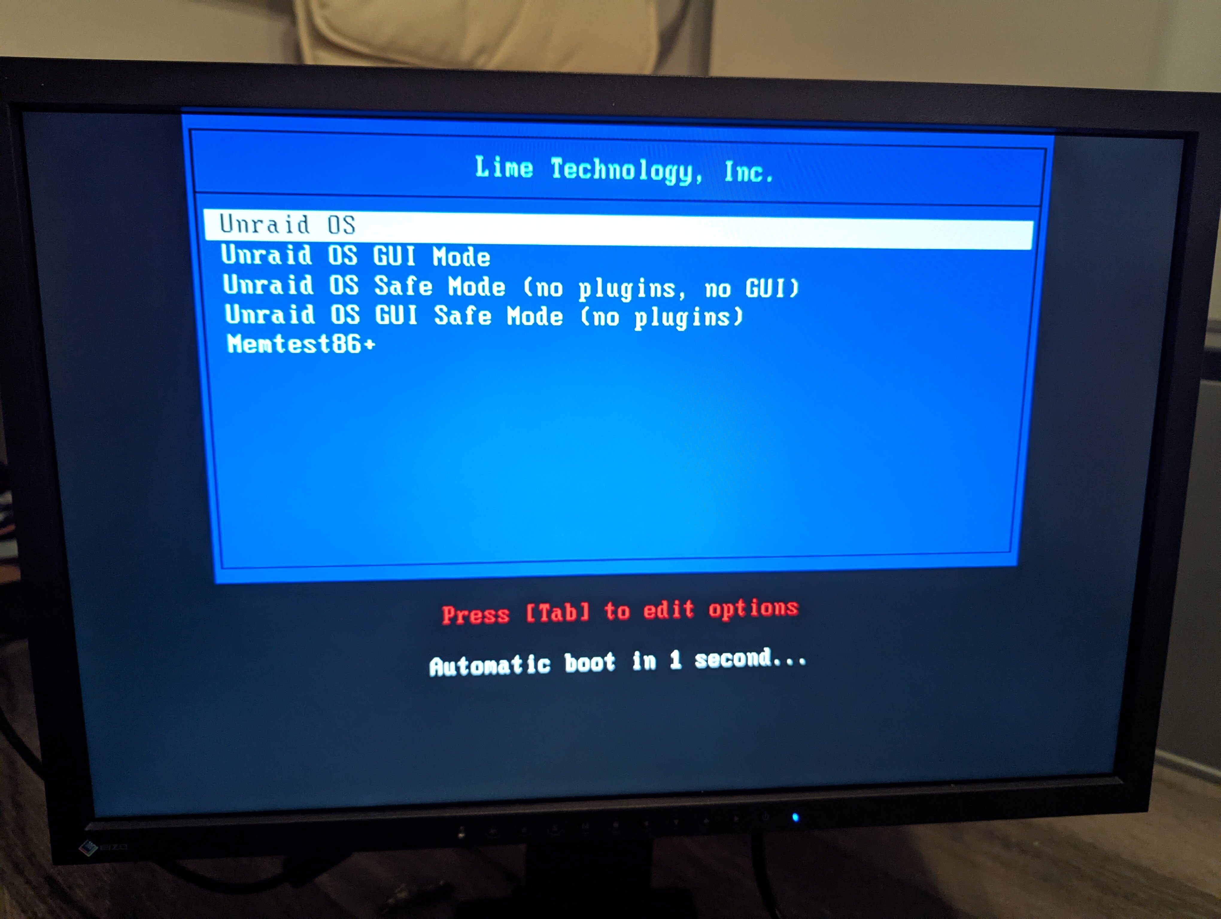

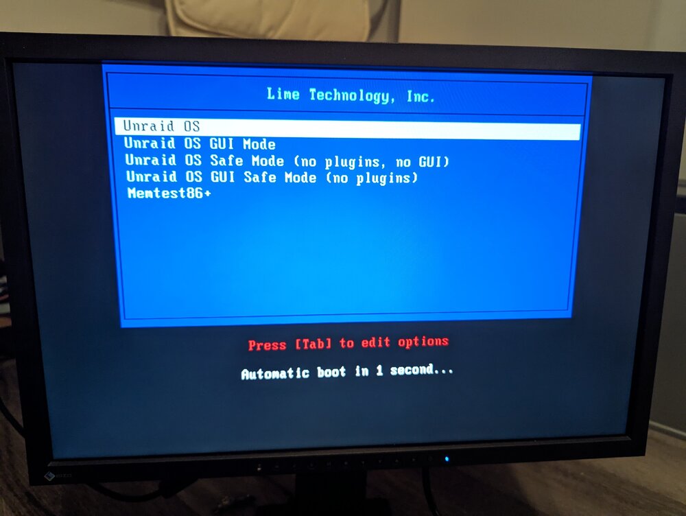

  1. Letztlich war's doch ziemlich einfach. Ich vergesse immer, obwohl ich das System schon 4 Jahre habe, dass man den Stick mit einem Backup ja sehr leicht auf einen alten Stand restoren kann. Hab also das Backup vor dem Upgrade auf den Stick gezogen, dann nochmal das Upgrade durchgeführt. Nun tut es! Danke für eure Hilfe, manchmal braucht es nur einen Denkanstoß.
  2. Sprich, Stick neu machen mit der neuen 7er Version und von meinem Backup den Config Ordner auf den Stick packen. Ok. Könnte ich probieren. Ansonsten könnte ich auch ein Recovery vom letzten Backup fahren, sobald er wieder läuft einfach nochmal probieren auf Version 7 zu upgraden.
  3. Wie meinst du das mit neu machen? Dann verliere ich doch meine Config. Das einzige wäre ein Backup auf den Stick zu spielen von der 6er Version und damit booten und Upgrade nochmal versuchen.
  4. Hallo liebe Community, habe gestern auf V7 aktualisieren wollen und habe nun das Phänomen, dass er aus dem unraid Boot Manager nicht mehr heraus kommt. Ich kann zwar zwischen den Einträgen hin und her springen, aber er tut einfach nichts wenn ich ENTER drücke. Egal was ich wähle. Scheint also ein grundsätzliches Problem zu sein. Die 5 Sekunden laufen ab und fangen dann wieder bei 5 an. So geht das permanent. Habt ihr eine Idee was ich machen kann? 😕 Besten Dank vorab.
