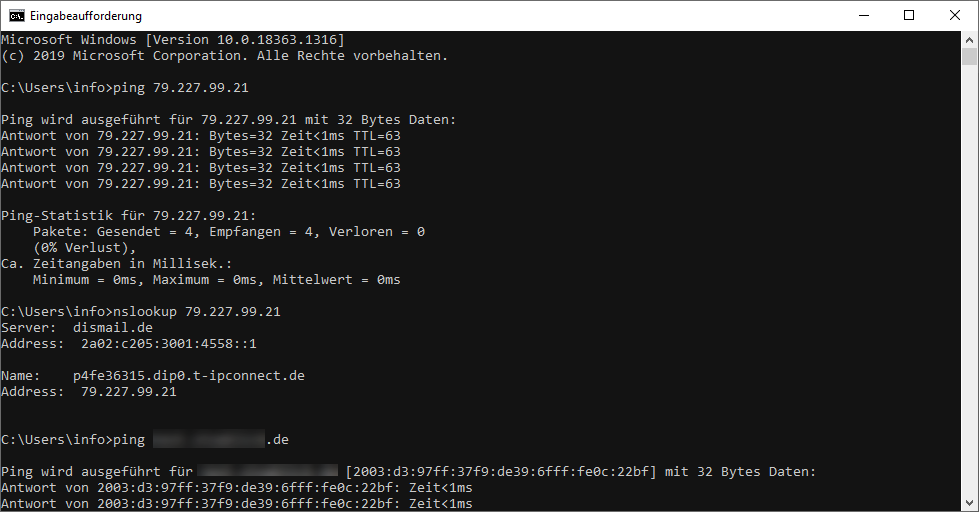

Gut, dann prüfe lokal per Ping ob diese Subdomain wirklich auch auf diese IP auflöst.

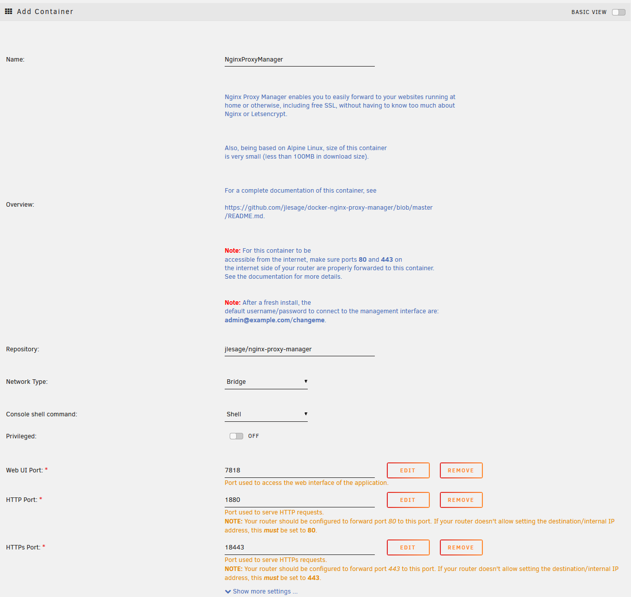

Moment. Jetzt kommt es auf den Container an. Ich würde dir jetzt den Nginx Proxy Manager empfehlen. Machen wir es erstmal ohne SSL. Du installierst den Proxy Manager, aber ändere dabei den WebUI Port auf 8181, denn der Verwalter von dem Template hat leider einen kleinen Fehler eingebaut. Diese beiden Ports müssen 8181 sein:
Nun gibst in der Fritz!Box diese beiden Ports an deinen Unraid Server frei:
443 -> 18443
80 -> 1880
Beispiel:
Auf diesen beiden Ports lauscht nun der Proxy Manager. Du startest die WebGUI des Proxy Managers und nutzt diese Standard-Login-Daten:
Email: [email protected]
Password: changeme
Du wirst nach dem Login gezwungen die Daten zu ändern, was du natürlich machst.

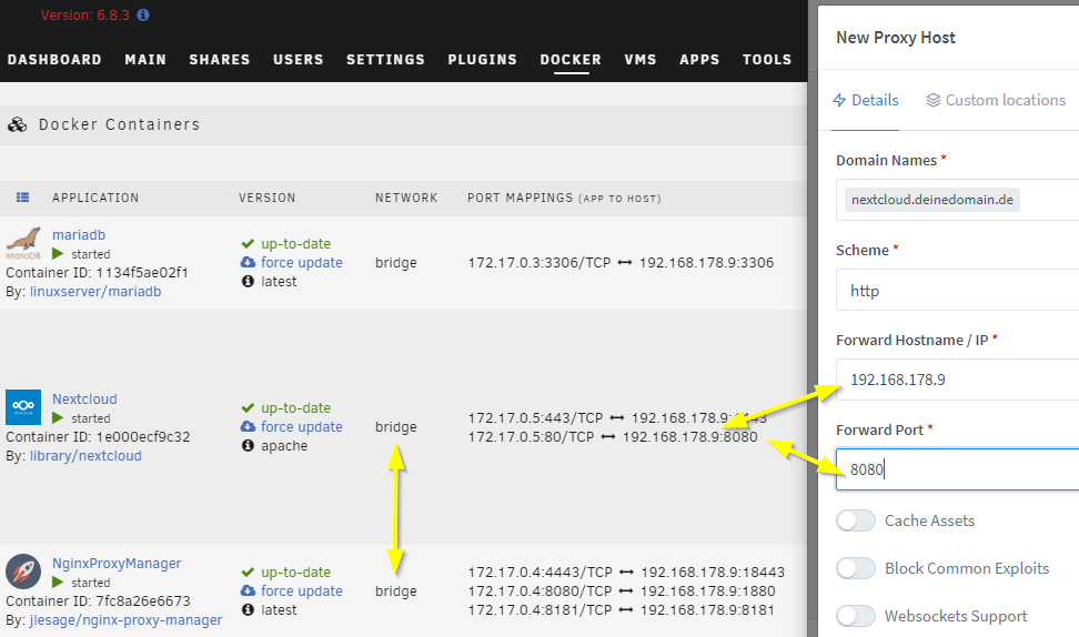

Jetzt legst du bei Proxy Hosts den Eintrag an:
Wichtig ist wie du siehst:
- beide müssen im gleichen "Network" sein, also "bridge"
- im Proxy Manager gibst du die externe IP des Nextcloud-Containers und dessen Port an

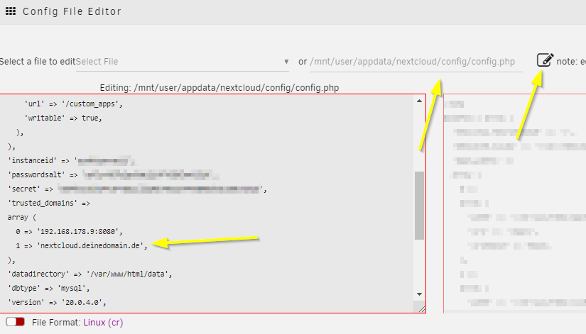

Nun installierst du dir über Apps den Config Editor und bearbeitest die /config/config.php des Nextcloud-Containers, so dass auch die Domain für den Zugriff erlaubt ist:
Jetzt wird Nextcloud auch mit deiner Domain laden:

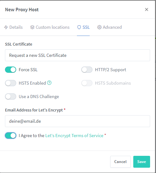

Abspeichern und nun kannst du Nextcloud auch per https erreichen:
https://nextcloud.deinedomain.de/

Ich habe jetzt einmal die IP (also der Wert der hinter dem A Eintrag in den DNS Einträgen bei INWX steht) getestet.
Das scheint schon einmal geklappt zu haben. Habe es statt der IP auch einmal mit dem kompletten Namen versucht also suddomain.domain.de. Auch geklappt.

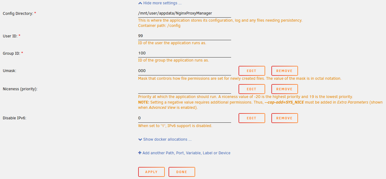

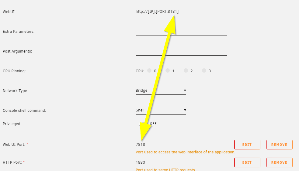

Nginx Proxy Manager von DJOSS ist hoffe ich richtig? (Noch nicht erstellt, nur auf Install geklickt und auf dem gelandet)
Ich bin hier nur etwas verwirrt, da es bei mir anders aussieht als in deinem Screenshot:
Bevor ich die nächsten Schritte mache wollte ich noch einmal nachfragen (lieber zweimal fragen als wieder murks zu bauen :) )
Also das obere WebUI wie in deinem Screenshot habe ich nicht. Soll ich dennoch den WebUI Port bei mir (über HTTP Port) auf 8181 ändern oder 7818 stehen lassen?

EDIT: Ich habe in der Anleitung nun auch den letzten Schritt mit der Aktivierung von SSL hinzugefügt.

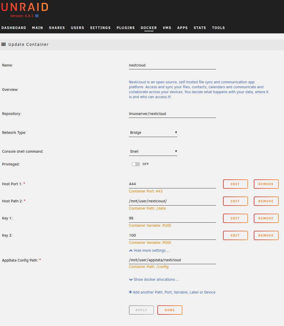

Also ich konnte beim erstellen der nextcloud keinen Port 80 oder ähnliches eintragen, dass sieht so aus bei mir
Das erstellen des NginxProxyManager hat funktioniert wenn ich die 7818 stehen lasse, wie sie schon drin stand.
In der Fritzbox habe ich eingetragen, wie von Dir beschrieben:
Im Nginx Proxy Manger habe ich jetzt einmal angelegt mit IP und Port die ich neben der Nextcloud sehe als https. (da ich kein http, sprich 80 oder 8080 sehe).

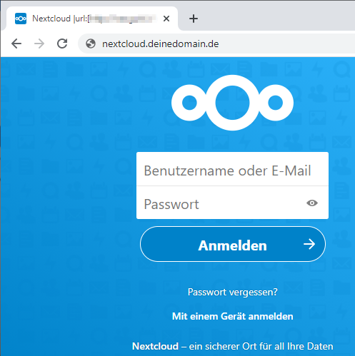

Um jetzt zu sehen ob das PortForwarding funktioniert habe ich einfach mal am Smartphone WLAN abgschalten und bin dann über LTE auf die nextcloud.meinedomain.de. (hoffe der Gedankengang war richtig um das zu testen).
Und jap, ich lande auf meiner Nextcloud (Also Nextcloud Logo und Hintergrund) mit dem Hinweis:
Zugriff über eine nicht vertrauenswürdige Domain, usw.

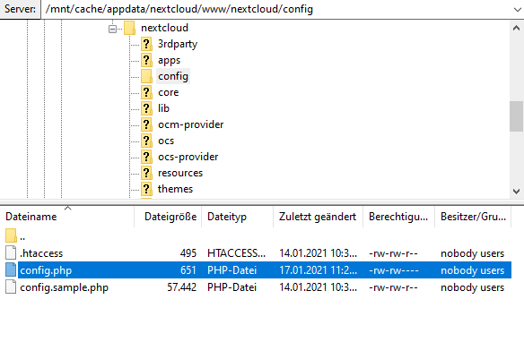

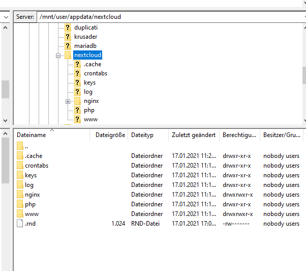

Unter Docker (Übersicht) finde ich
Also gehe ich davon aus das unter mnt/user/appdata/nextcloud auch die config zu finden ist wie von dir beschrieben.

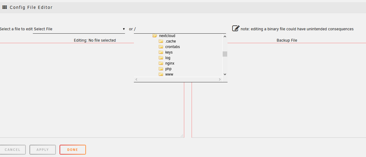

Config Editor installiert und gesucht:
Kein Ordner oder Datei mit diesem Namen.
Eben noch einmal mit Filezilla verbunden und bestätigt:
Jetzt bin ich maximal verwirrt. Warum kann ich lokal zugreifen und auch einloggen und warum kann ich jetzt schon ohne alles auch quasi von außen drauf? (geht das auch ohne config?)
Muss ich jetzt eine per Hand erstellen? (bitte sag jetzt nicht "ja")

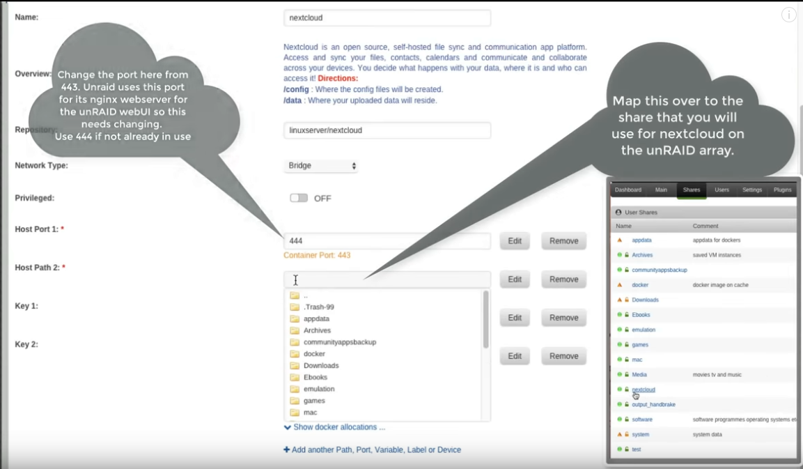

Ja das ist ein anderer Nextcloud-Container. Ich hatte den Original Container von Hand installiert. Der ist nicht bei den Apps gelistet.
Beim Nginx Proxy Manager würdest du nun also nicht 8080 als Port eintragen, sondern 444.

Ich muss gerade kochen, aber das liegt an dem Nextcloud Container von Linuxserver. Google mal wie man da an die config.php kommt.
Ich weiß nicht ob das dass richtige ist:
https://blog.linuxserver.io/2016/07/28/installing-nextcloud-on-unraid/
Ziemlich weit unten und meine Variane wäre dann wohl die nextcloud.server.com
Wenn das hier die richtige Anleitung ist, dann wäre diese config also unter /cache versteckt?

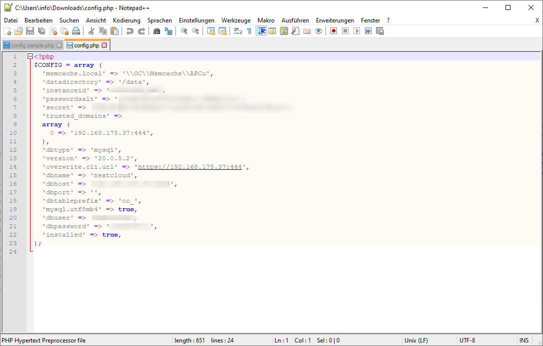

Also wenn ich mir die config.php ansehe wie dort beschrieben, dann sieht das ähnlich aus und ist es vielleicht auch
Die findet man hier:
Wenn ich das richtig verstehe müsste ich hier auch nur eine Zeile unter 0 => 'die IP' einfügen ?
Wenn das passt, dann im NginxProxyManager den eintrag auf https und port 444 eintragen und unter dem Reiter SSL noch einstellen wie von dir beschrieben?
Edited by Fenris
Ja genau. Die Datei könntest du dann auch über den Config Editor bearbeiten. Das sollte dir eigentlich den Teil mit dem FTP Client ersparen ;)

Okay alles erledigt.
Wenn ich nun wieder via Smartphone (ohne WLAN) auf meine Subdomain gehe, komme ich nun auf meine Nextcloud und kann mich einloggen.
Auch ein sauberes Schloss davor und alle Infos passen.
Damit sollte der Part von außen also klappen.

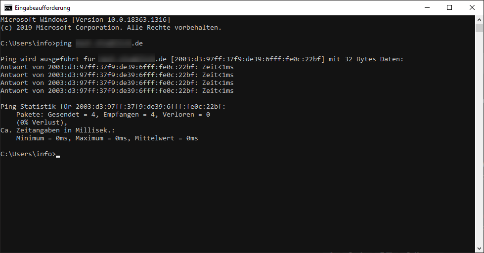

Rufe ich am Rechner meine Subdomain auf lande ich aber immer noch auf dem FritzBox Login (habe zur sicherheit mal den Cache im Browser gelöscht und auch am Notebook meiner Frau probiert) ? (das leuchtet mir jetzt nicht ganz ein)
Komisch. Ein Ping von diesem Rechner löst aber die Subdomain auf die öffentliche IP auf?
Hast du evtl den DDNS Service von der Fritz!Box selbst auch aktiv? Keine Ahnung ob die sich gegenseitig "stören".
Gilt das bei http und https? Auch bei einem Inkognito Tab?

Tut es das? Also ist die angezeigte IPv6 deine öffentliche IPv6 bzw hast du für die Subdomain überhaupt einen IPv6 DNS Eintrag? (AAAA). Ich habe in der Fritz!Box IPv6 deaktiviert, weil mir das sonst zu kompliziert wird.
14 minutes ago, Fenris said:
Ich weiß zwar nicht was der DDNS Service ist
Bei der Fritz!Box ist das der "Fernzugriff". Dadurch erhält die Box eine blabla.myfritz.net Adresse. Ich tippe als Ursache aktuell aber auf IPv6. Prüfe das erst mal.
Eben noch einmal in den DNS Einträgen bei INWX nachgesehen.
Jap da stehen beide Einträge drin einmal einer mit A und einer mit AAAA.
Auch gerade noch einmal die IP mit Ping probiert und die IPv6 Nummer. Bei beiden sieht das gut aus. 4 von 4.
