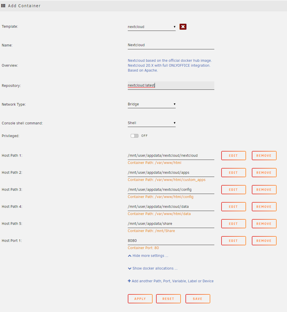

Leider habe ich mit dem Originalen Nextcloud Container das Problem, dass er die mariadb nicht akzeptiert bzw. eine Fehlermeldung auswirft.
Error while trying to create admin user: Failed to connect to the database: An exception occurred in driver: SQLSTATE[HY000] [2002] No route to host
mariadb im bridge mode auf 192.168.200.28:3306
Nextcloud unter custom br0 auf 192.168.200.10:80
Kann gut sein, dass das br0 (Macvlan) Netzwerk nicht mit Bridge kommunizieren kann. Es müssen also entweder beide Bridge nutzen oder beide br0. ( @ich777 korrekt?)
Daher sollte die Lösung sein, dass man mariadb zu br0 umstellt oder nextcloud zu Bridge. Dann muss man aber eine Port-Weiterleitung in den Dockereinstellungen von 8666 auf 80 hinzufügen und Nextcloud wäre nur über http://IP:8666 erreichbar.
Wenn das optisch doof ist, könnte man wie gesagt noch mit einer (DDNS) Domain und einem Proxy über nextcloud.deinedomain.de auf IP:8666 zugreifen.

Problem gelöst.
Habe sowohl mariadb, also auch nextcloud auf bridge installiert.
Port Weiterleitung im nextcloud container von 80 auf 8666.
Somit bin ich auch variabler, wenn ich mal mehr Datenbanken in mariadb hinzufügen möchte.
Und der Zusatz mit dem Port stört mich nicht.
