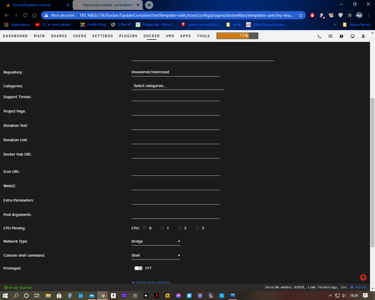

impossible installer dans docker j'ai pas de liens pour cliqué et installer je peut qu'a la main et les config de mes containers son vierge je galere a trouver comment les regler quelque pieces jointe => https://peche.freeboxos.fr:40548/share/B7XEbIEZtzHCDAz4/

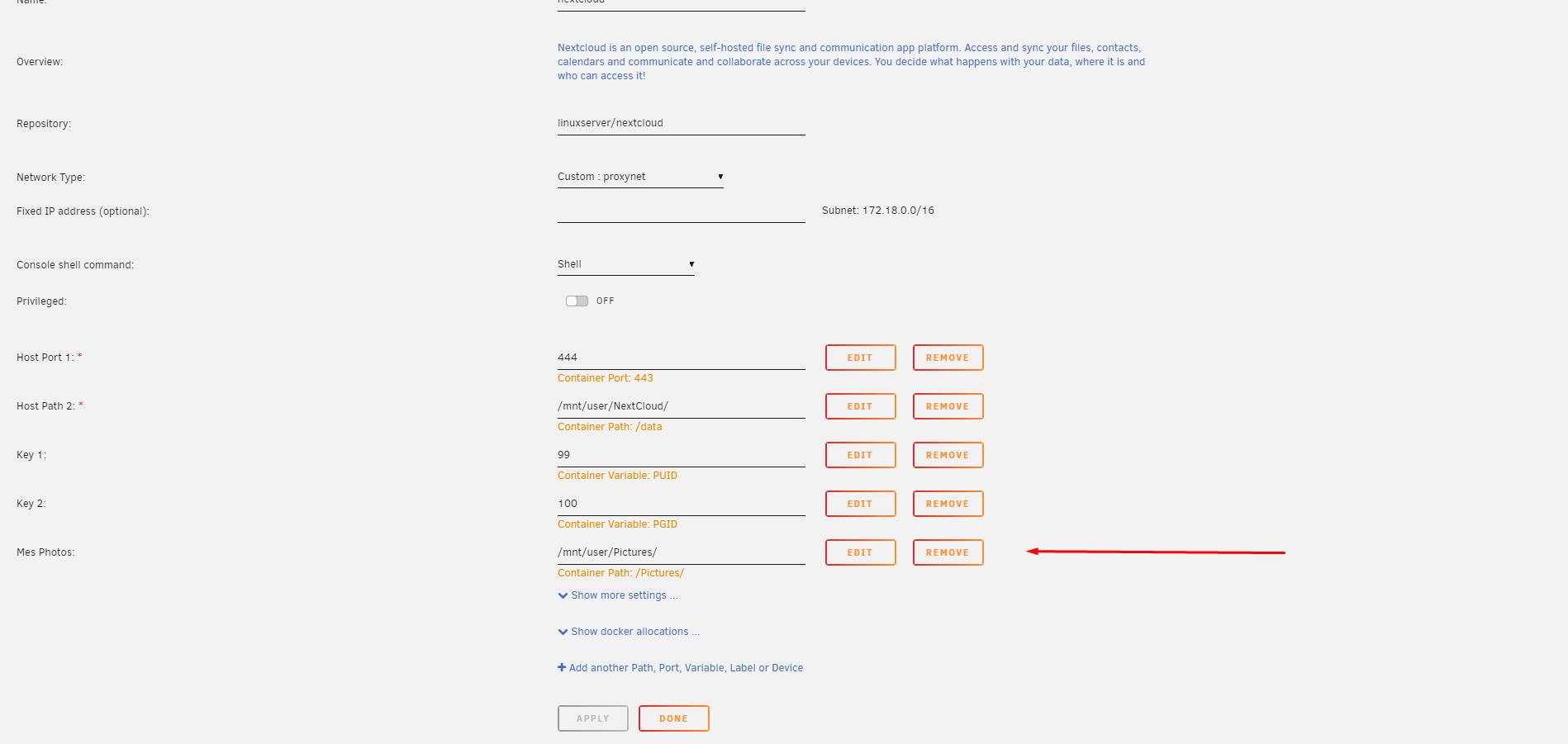

comme vous pouvez le voir quand j'install nextcloud a la main il y a aucune pre configuration

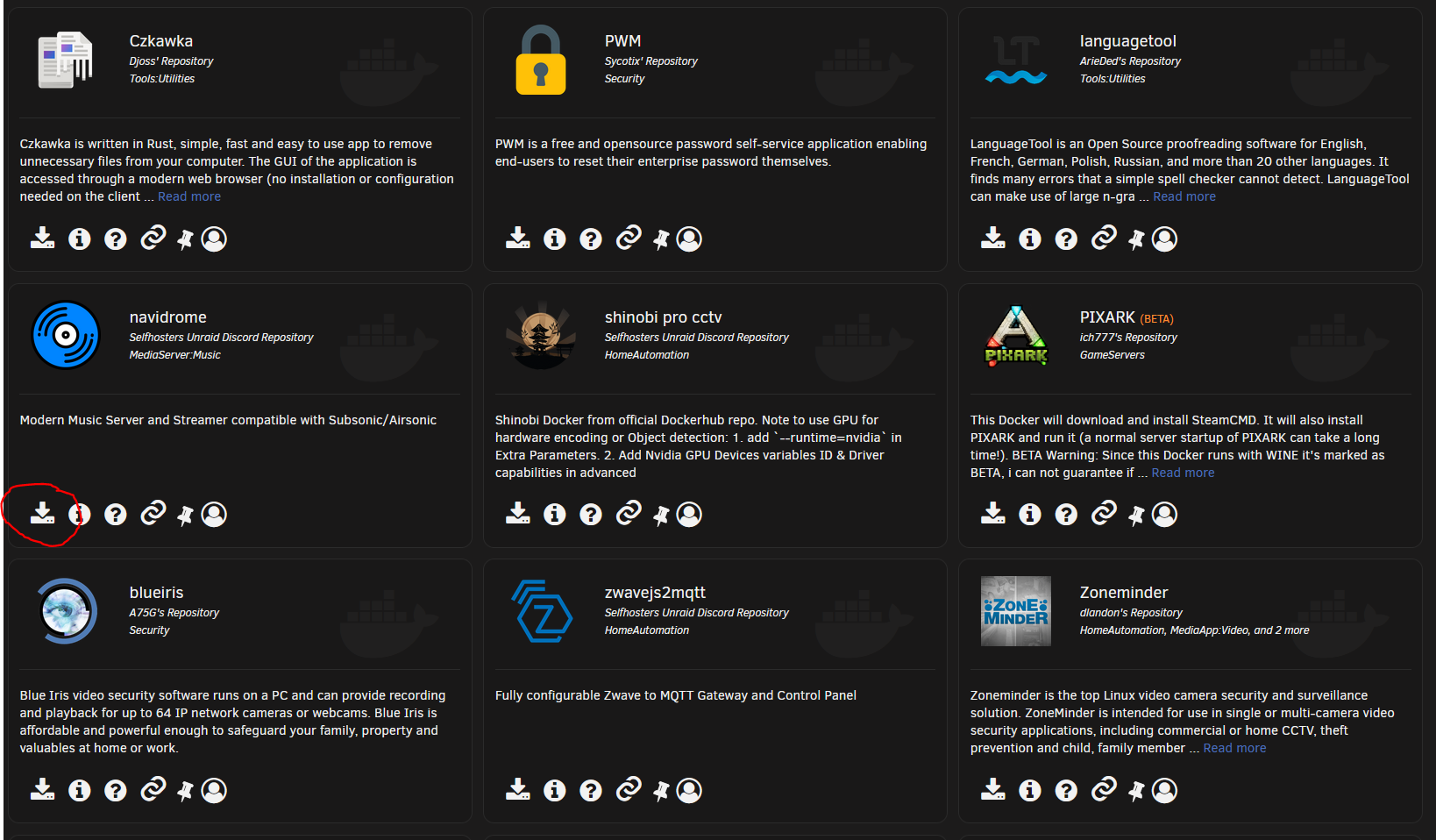

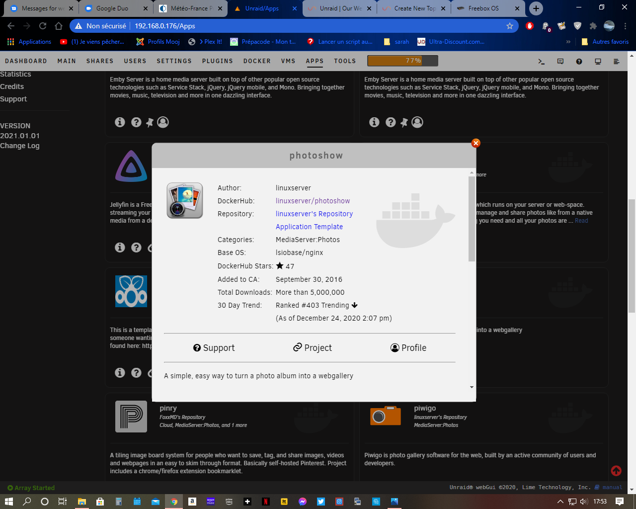

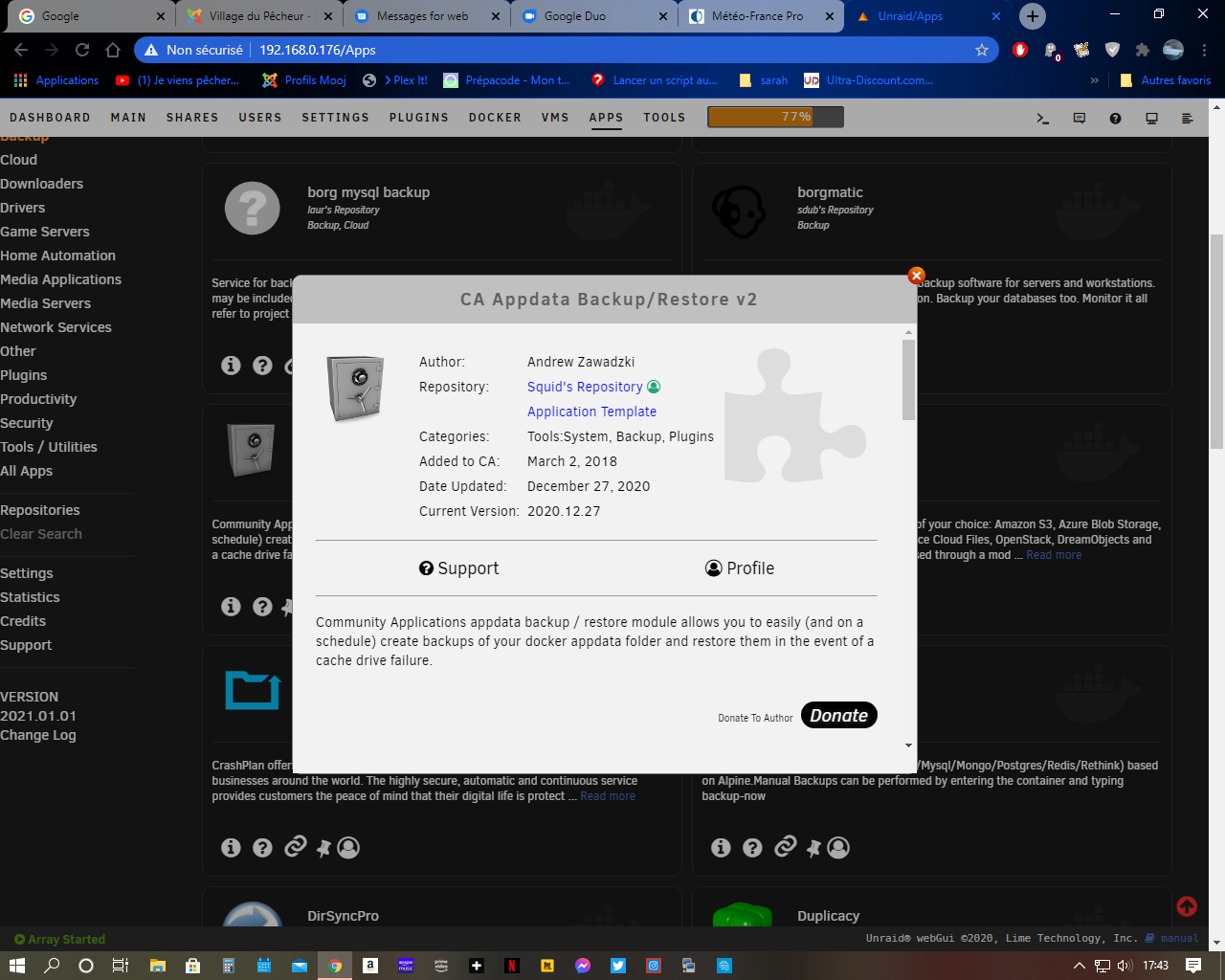

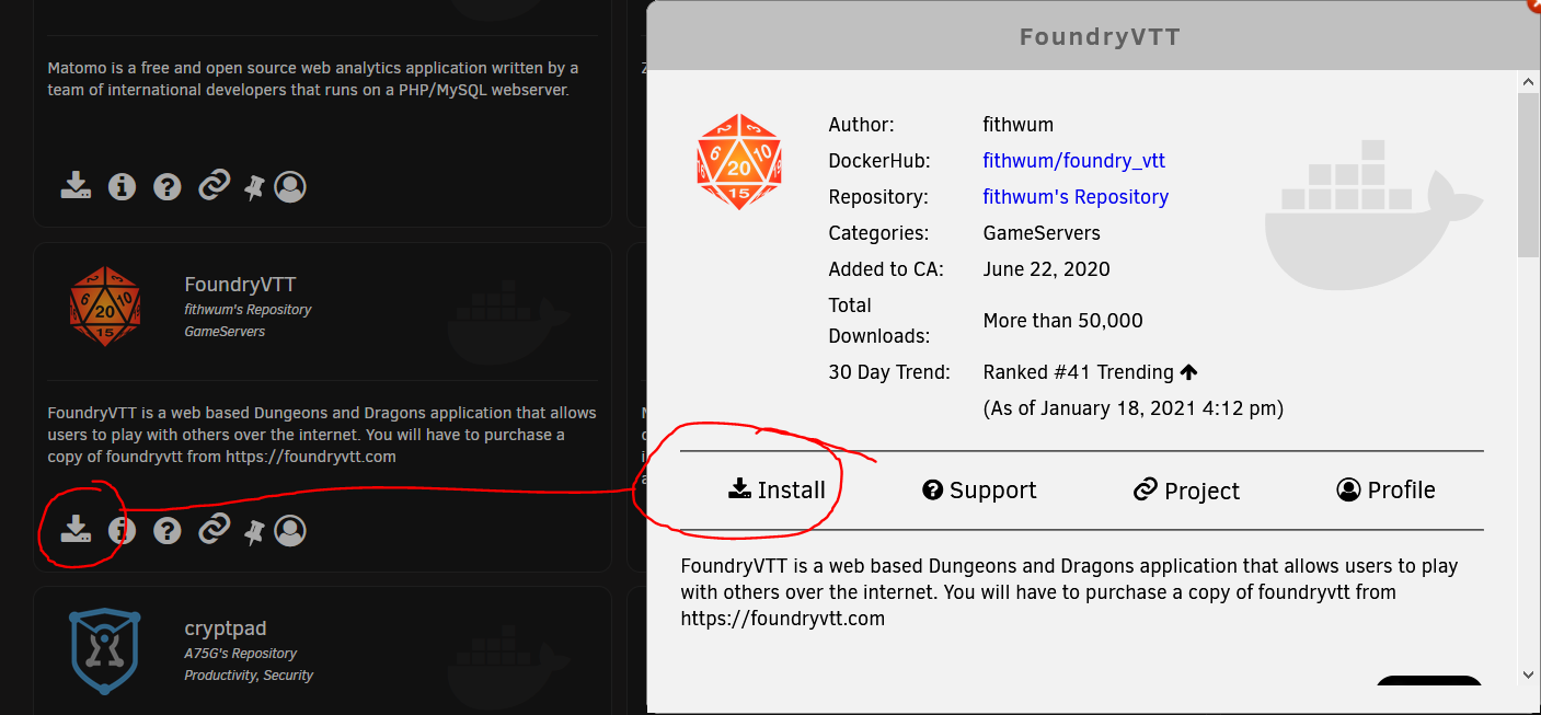

La première chose c'est que je trouve la présentation de ta page Apps assez étrange.
Je ne vois pas l'icone pour installer sur les différentes applications (Plugins ou Dockers).
Pareil quand je sélectionne une app pour avoir plus d'informations.

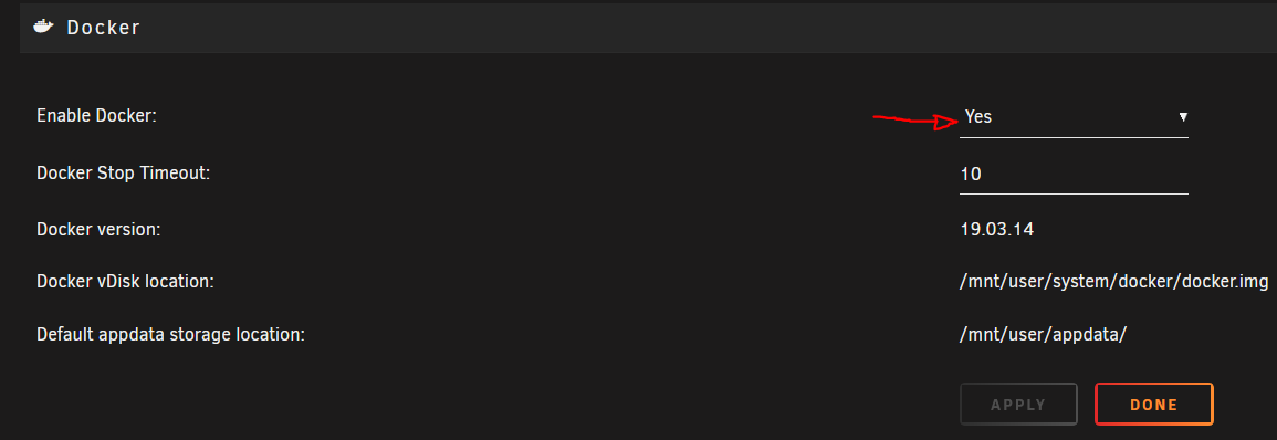

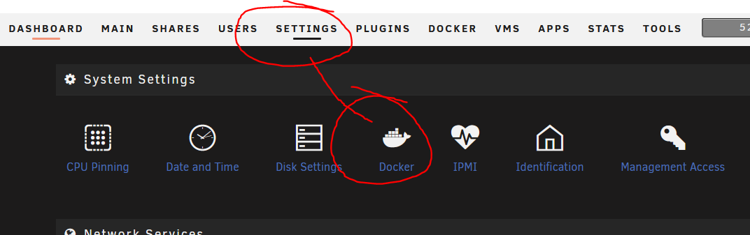

The docker service is not enabled or not started.  Strange because there *should* have been a banner stating that at the top of the page.
Good catch @Squid ! (well, you would know  :D  ).
@vmlinuz, va dans Settings / Docker et assure toi que ce soit bien activé.
Si c'était le cas, essaye de désactiver / réactiver.
Yeah, but diagnostics are still needed, because there's something weird happening.  Part of CA thinks its enabled (no banner), but another part doesn't.  The docker tab exists which means that Unraid thinks that it's running, but the template is blank which implies that another part of unraid doesn't think it's running.

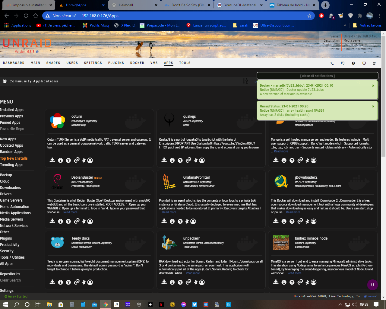

merci de votre aide rapide j'ai donc proceder comme suite : formatage clé USB install unraid achat de la clé unraid PRO install du plugins et tout est renté dans l'ordre
