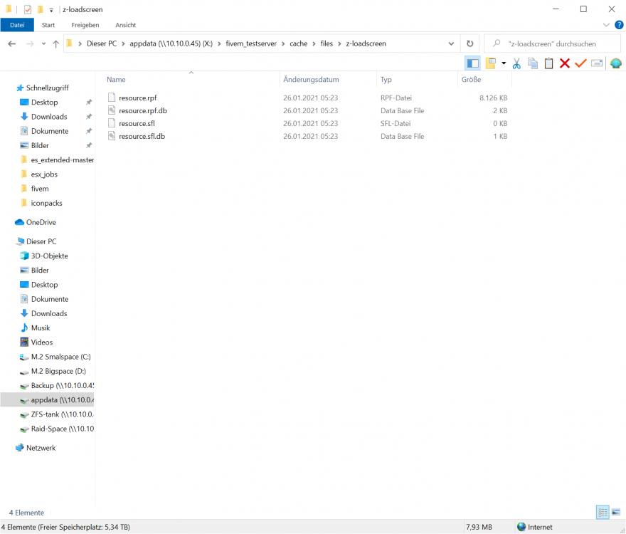

Änderungen der Plugins (als Beispiel vMenu) werden nicht geladen (installation wurde explizit eingehalten), ebenso sind diese nicht im Cachcordner enthalten.(was sie sollten)
Das Phänomän an der Sache ist, ich hatte am Freitag die SQL Anbindung integriert und 2-3 Plugins installiert (darunter auch das vMenu), doch es lief erst nicht. Ich hab dann irgendwann aufgegeben und wollte am nächsten tag weiter machen.
Am nächsten Morgen war alles wie es sollte. (DB war angebunden und vMenu lief)
(Ich dachte zuerst es lag am neustart des Containers, da mein Backup um 5 Uhr läuft, aber auch mehrfaches Starten zum unten beschriebenen Szenario brachte keine Abhilfe.)
Dennoch konnte ich im späteren Verlauf keine anderen Plugins einbinden und es wurde mir angezeigt das die Plugins nicht geladen werden.
Ich habe von daher bei Null angefangen (Container gelöscht und neu installiert) und erstmal wieder nur das vMenu installiert.
Daten kopiert in resourcen-> permissions.cfg angepasst und ins Rootverzeichnis abgelegt-> servercfg angepasst (exec permissions.cfg / start vMenu)
Der Server sagt mir jedoch das: ([93mCouldn't find resource vMenu.[0m)
Im Cachordner ist auch inter files kein vMenu vorzufinden.

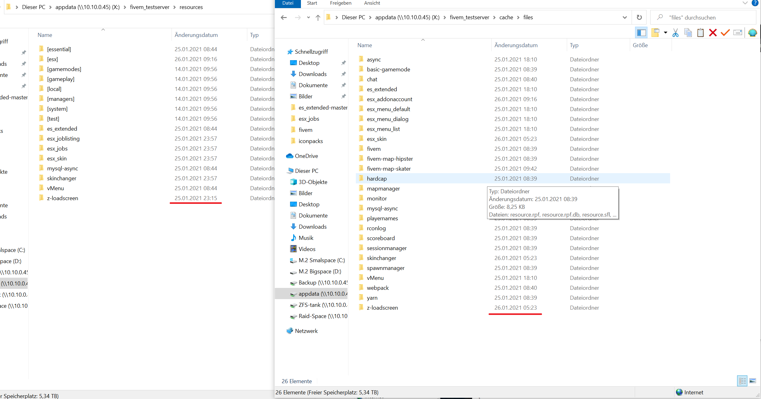

Was ich halt so merkwürdig finde, das er irgendwie nie versteht das man neue Plugins hinzugefügt hat.
Normalerweise kopiert man den Ordner in Resourcen -> fügt den startbefehl in der Server.cfg hinzu (als beispiel start z-loadscreen) -> restart des Systems oder in der konsole start z-loadscreen.
Er sagt aber dann Resource nicht gefunden...!
Nach tagen des laufen lassens, ist dann auch irgendwann im Cacheordner der Unterordner z-loadscreen vorhanden, in welchem sich dann die vermutlich durch den Server erstellten dlls enthalten sind. (siehe Zeitpunkt Erstellung Ordner in /resourcen und dann Zeitpunk erstellung im Cacheordner)
Ich wüsste mal gerne ob man diesen Vorgang selbst antriggern kann.
