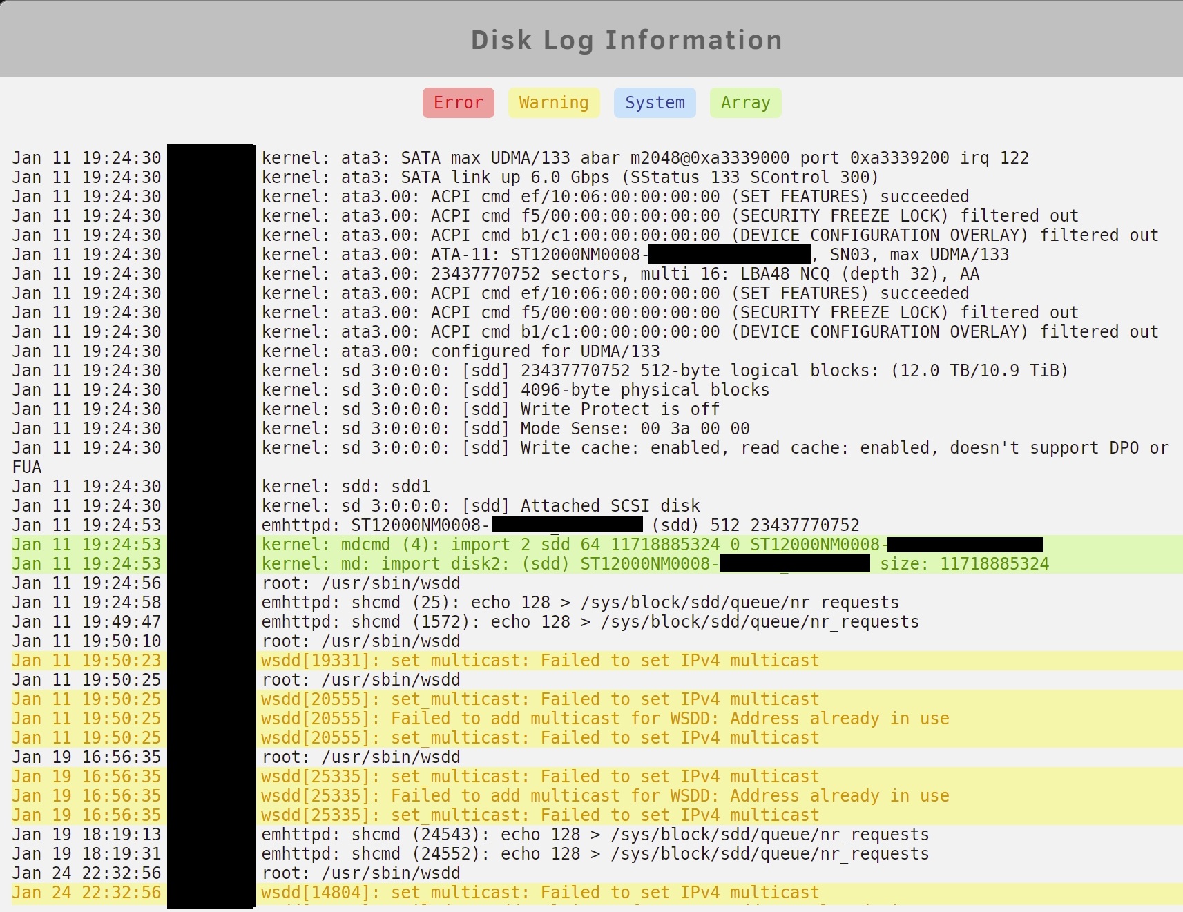

Disk mit seltsamem Eintrag in der Disk Log Information
Ich habe mehrere Disks in einem Array, aber nur bei einer treten diese Fehler auf.
Kann mir jemand sagen was bei dieser Disk schief läuft und wie man das beheben kann?
...wo steht da "Error" ?
Du hast Recht, es sind Warnungen. Die gelben Einträge gibt es bei den anderen Disks nicht, bei dieser ist also etwas anders bzw. nicht in Ordnung.
Wenn du auf der Seite nach "import disk" suchst, wirst du den ersten Eintrag für jede Disk finden. Die folgenden Einträge zu "wsdd" haben nichts mit der Platte zu tun. Das ist ein Fehler in Unraid, der versehentlich das "sdd" aus dem Wort "wsdd" als Platten-Ereignis rausfiltert. Siehe auch:
https://forums.unraid.net/topic/86227-disk-log-warnings/
Es sollte dazu mal jemand eine Bug Report aufmachen. Das verwirrt den Nutzer nur.
...die Warnungen haben aber nix mit Disks zu tun, sondern mit Multicast Einstellungen im Netzwerk (frag mich jetzt aktuell nicht, was genau da schiefgeht)...multicast ist eine Methode von einem Host aus mehr als ein Gerät gleichzeitig mit einem Datenstrom zu versorgen.
Der wsdd ist teil von SAMBA/SMB...Du kannst den ausschalten.

Danke euch, eine Sorge weniger und wieder was gelernt.
