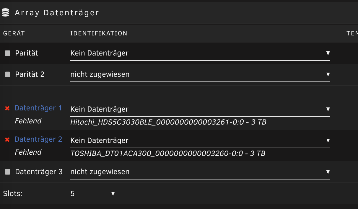

Hi, bin neu hier und ist ganz bestimmt ne Anfängerfrage.
Ich noch in der Testphase von unRaid, wobei mir das System bisher Mega gefällt, bis auf......
Ich habe folgende config Alter Laptop zum testen
USB3.1 Fantec Gehäuse mit (aktuell) 3 Platten (eine 4GB, zwei mal 3GB).
Ich habe die 4GB Platte als Parität laufen.
Die zwei 3GB als Datenträger 1 & 2.
Als Cache Platte nutze ich die interne (Laptop) Platte.
System läuft gut. Ich habe zu Testwecken ein paar Apps aus dem Community Forum installiert wie z.B. iTunes Server, etc... (Kleinkram halt).
Aber:
Warum fliegt mir nach dem Neustart des Systems die Konfiguration der Platten weg? Mal wird Datenträger 1 nicht erkannt. Mal die Parity Disk???  Und wenn Sie mir dann im Dropdown des jeweiligen "Slots" angezeigt werden und ich die richtige (vor dem Neustart ausgewählte) Platte auswähle kann ich mein Array trotzdem  nicht starten. So habe ich in den letzten 4 Tagen das ganze bestimmt 5 mal neu Konfiguriert.
Was mache ich falsch???
(Aktuell wie im Screenshot ist alles flöten gegangen)
Genau das ist nicht empfohlen zu tun.
Praktisch jeder rät davon ab das Array auf USB zu legen.
ok, 😞
wo könnte man die Platten den reinschmeissen und mit welcher Schnittstelle, wenn nicht über USB?
Ich wollte eigentlich einen Silent PC einsetzen und die Platten in einem "smarten" externen Gehäuse.
Man könnte in den System Logs schauen (Tools), aber ich tippe einfach darauf, dass der Fantec Controller zu lahm ist. Er meldet nicht schnell genug die Existenz dieser Platten oder verliert sogar die Verbindung. Wer weiß das schon. Ich hatte schon einzelne USB Platten in Verwendung. Das ging. Aber der der Stromverbrauch war mir schlussendlich zu hoch.

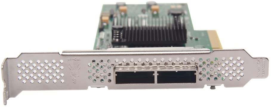

Ich bin da nicht fit, aber @Ford Prefect kann da bestimmt was zu sagen. Und zwar wäre meine Idee eine SAS Karte mit externem Anschluss. zB so eine:
https://www.amazon.de/10Gtek-Externer-Express-SAS2008-9200-8E/dp/B01M9GRAUM/

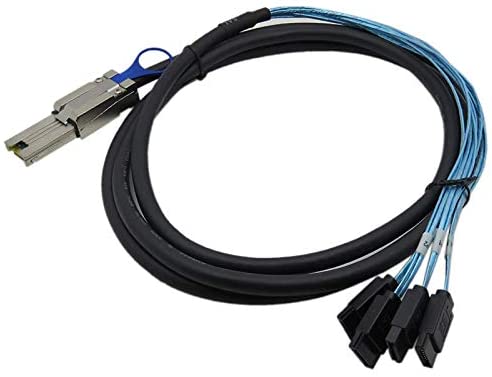

Dein selbstgebautes Gehäuse wird dann mit diesem Kabel intern versehen, so dass nur ich sage mal 1m von dem SAS Kabel raushängt:
https://www.amazon.de/CableDeconn-Stecker-Verriegelung-Controller-Backplane-8088-4-SATA-2M/dp/B07M8PTFZM/
Auf die Art könnte man zwei externe Gehäuse mit jeweils 4 Platten haben.
Oder man holt sich ein Gehäuse mit integrierter SATA Backplane mit SAS Anschluss. Dann könnte man SAS auf SAS Kabel verwenden.
Das wird aber nicht billig und die SAS Karte braucht auch nicht wenig Strom.
Die Alternative wäre eSATA. Aber eSATA ist nur ein SATA Port. Man könnte bei Installation einer entsprechenden SATA Karte einen Port Multiplier im externen Gehäuse nutzen, aber die Performance ist bei mehr als 2 HDDs schon schlecht. Ich nutze dieses Prinzip in meinem Backup NAS. Siehst du in dem Video:

Ja, genau so geht es.
Die SAS Controlelr können über Expander/Backplanes halt 512+ Disks ansteuern.
Der Vorteil bei externer Anbindung ist, dass die Kabel die Signale im differnziellen Modus (also getrennte Leiter für Plus und Minus Pol, nicht nur Plus + Null) übertragen und damit einiges an Strecke überbrücken können. Das ist bei frei fliegender SATA Verkabelung nicht so.
Ein LSI Controller ist da auch die richtige Wahl...wobei dieser gezeigte No-Name hier mir nicht zusagen würde.
Es gibt leider auch viele China Fakes von echten LSI. Ich würde auf einen "echten" gebrauchten ausweichen...die sind praktisch unkaputtbar...sowas: https://www.ebay.de/itm/Avago-LSI-SAS-9200-8e-SATA-SAS-HBA-8port-Controller-extern-6Gbps-PCIe-x8-LP/142183136356?epid=1958688460&hash=item211ac67c64:g:L4EAAOSwiONYLwT~
...oder 16 Ports: https://www.ebay.de/itm/Avago-LSI-SAS-9201-16e-SATA-SAS-HBA-Controller-extern-6Gbps-PCIe-x8-SFF-8088/142026019311?epid=1073793452&hash=item21116911ef:g:NmoAAOSwzJ5XYT2D
Der 2008er ist alt, aber Treiber im Linux funktionieren noch...PCie-2.0....für bis zu 24 Disks, welche die 4x6Gbps pro Link nicht wirklich ausreizen, dann ausreichend.
PCIe-3,x sind dann LSI 9300er, mit 12Gbos, zB: https://www.ebay.de/itm/Broadcom-LSI-SAS-9300-8e-SATA-SAS-HBA-8port-Controller-extern-12Gbps-PCIe-x8/143915279324?epid=1110031605&hash=item218204e3dc:g:WcAAAOSwVM5f~GNh
Gibt aber auch Versionen von IBM, Dell...die eigentlich eine Raid-FW haben, die man aber zum HBA umflashen kann.
Diese Liste ist hilfreich: https://forums.servethehome.com/index.php?threads/lsi-raid-controller-and-hba-complete-listing-plus-oem-models.599/
Wegen der Kabel würde ich auf ein Gehäuse mit gleichem SFF8088 Anschluss und interner Umsetzung auf SFF8087 gehen...dann gibt es keine Überraschungen, zB sowas: https://www.ebay.de/itm/Externes-SAS-Laufwerks-Gehause-3-x-5-25-Zoll-SFF-8088-beige/162155324382?hash=item25c135e3de:g:b4YAAOSwpdpVaKeg
Da könnte zB ein Käfig 3x5.25 auf 4x3.5 rein.
