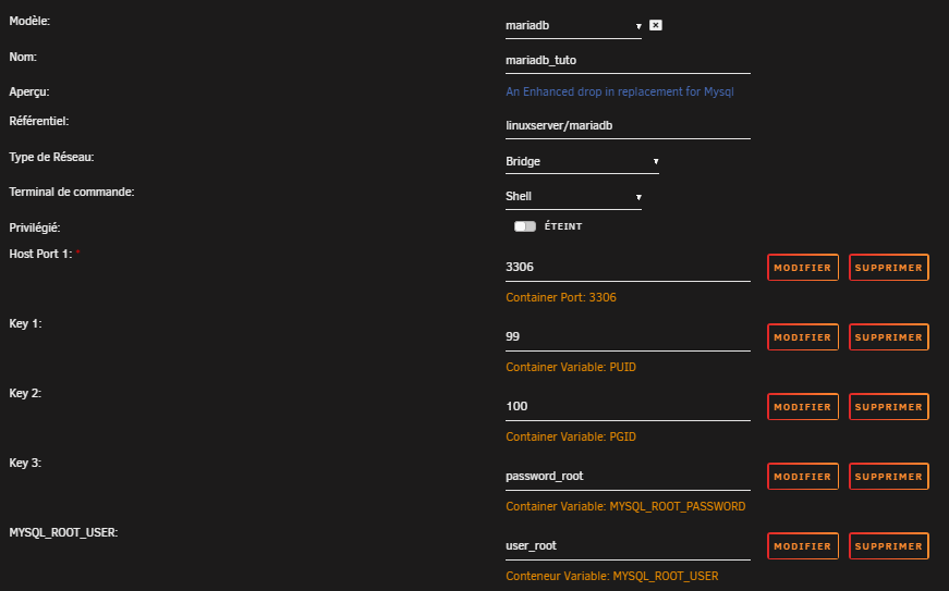

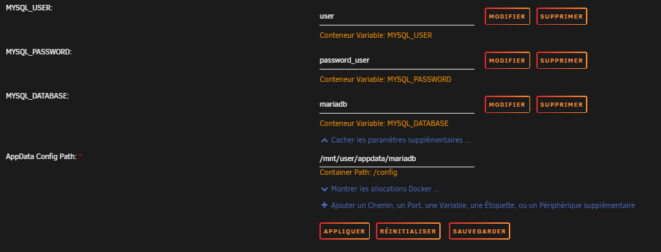

b) Paramétrage du conteneur
                    host port 1 = port utilisé pour mariadb
MYSQL_ROOT_USER = nom de l'utilisateur avec accès "root"
                             key 3 = mot de passe du l'utilisateur "root_user"
             MYSQL_USER = nom de l'utilisateur avec accès simple utilisateur
  MYSQL_PASSWORD = mot de passe utilisateur
    MYSQL_DATABASE = nom de la base de données
 AppData_config_path = chemin du conteneur

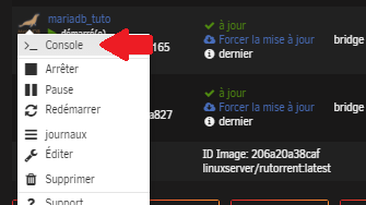

c) Création d'une base de données et d'un utilisateur dans MariaDB
Ouvrir la console de commande pour MariadDB:

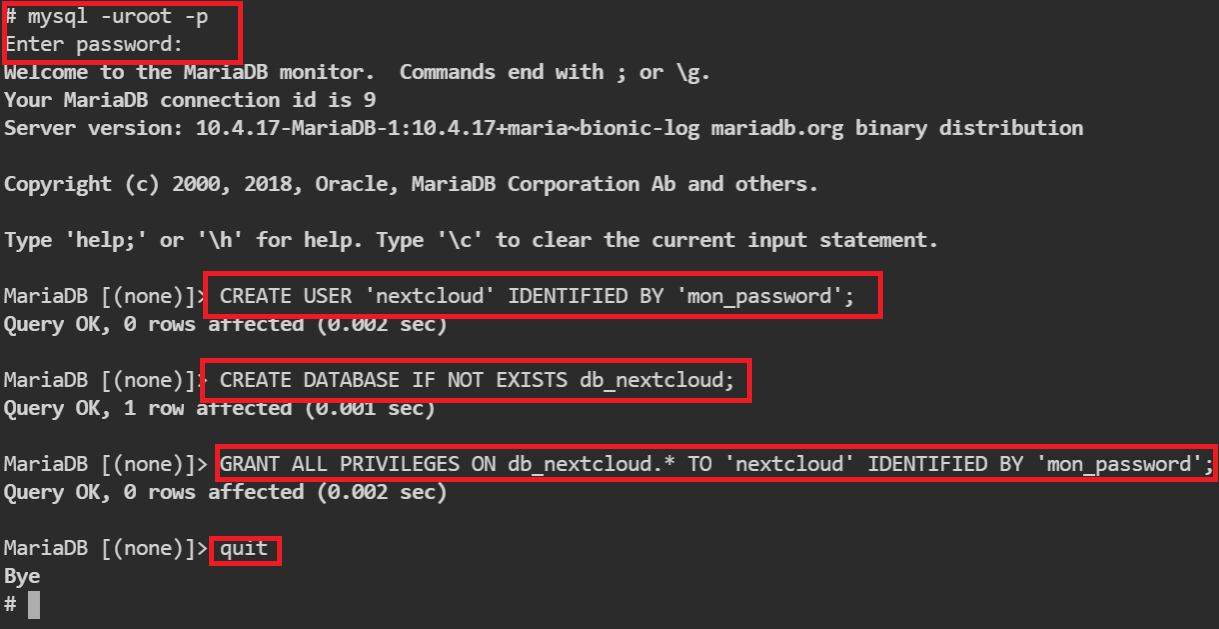

Il va falloir entrer quelques commandes (adapter nom et mot de passe)
D'abord ont ce connecte en utilisateur "root" (avec les identifiants crée au-dessus lors de l'installation du conteneur MariaDB)
mysql -uroot -p
Le password demandé est celui créé lors de l'installation:
Créer un utilisateur et un mot de passe (il faut garder les ' qui encadre le nom et mot de passe)
CREATE USER 'nom_utilisateur' IDENTIFIED BY 'mdp';
Création d'une base de données pour NEXTCLOUD:
CREATE DATABASE IF NOT EXISTS nom_de_base;
Autorisé l'utilisateur à accéder à la base de données: (il faut garder les ' qui encadre le nom et mot de passe)
GRANT ALL PRIVILEGES ON nom_de_base.* TO 'nom_utilisateur' IDENTIFIED BY 'mdp';
Puis ont quitte proprement:
quit
!!! ATTENTION!!! DE BIEN NOTER LES IDENTIFIANTS ET LE NOM DE BASE DE DONNEE QUELQUE PART
Si tout ce passe bien vous devez obtenir ceci:

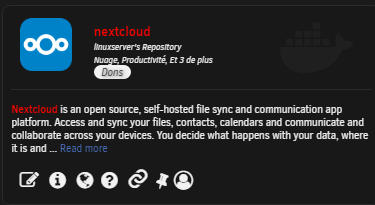

a) Téléchargement de l'image
Rechercher dans l'onglet "APPS" le conteneur "NEXTCLOUD" linuxserver's Repository:

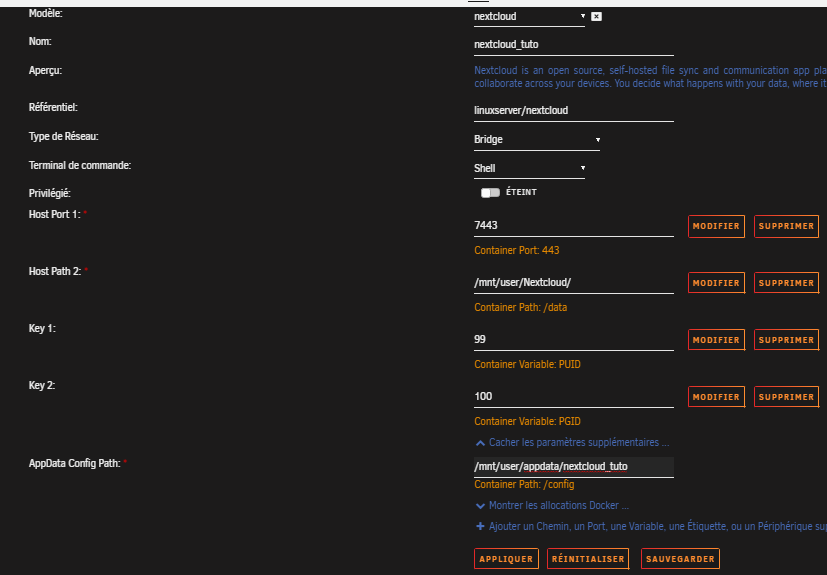

b) Paramétrage du conteneur NEXTCLOUD
                Host port 1 = port utilisé pour accéder à l'interface NEXTCLOUD
               Host path 2 = chemin ou est stocké vos FICHIERS
AppData Config Path = chemin ou est stocké la config NEXTCLOUD

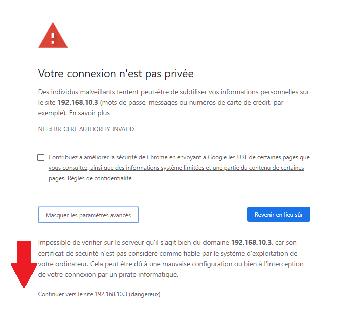

vous aurez tout de même un message d'erreur lorsque vous tapez le chemin de votre NEXTCLOUD car il n'y a pas de certificat SSL:

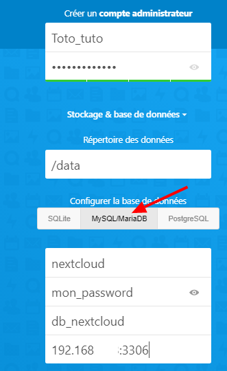

d) Paramètrage de NEXTCLOUD avec MariaDB
Vous accédez maintenant à l'interface NEXTCLOUD:
Vous créé un utilisateur "admin" et un mot de passe POUR NEXTCLOUD !!! (!!! notez le bien !!!)
On choisi MySQL/MariaDB
Ont reprend l'identifiant / mot de passe / et nom de base de données créé en ligne de commande dans MariaDB.
L'adresse IP de MariaDB est IP_DU_NAS:3306 (si laissé d'origine)

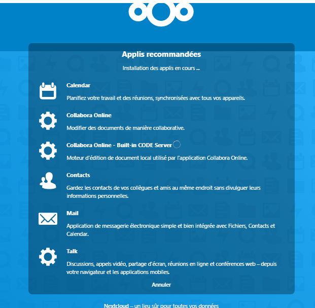

et on installe!
Si tout va bien vous avez un écran comme ceci:
