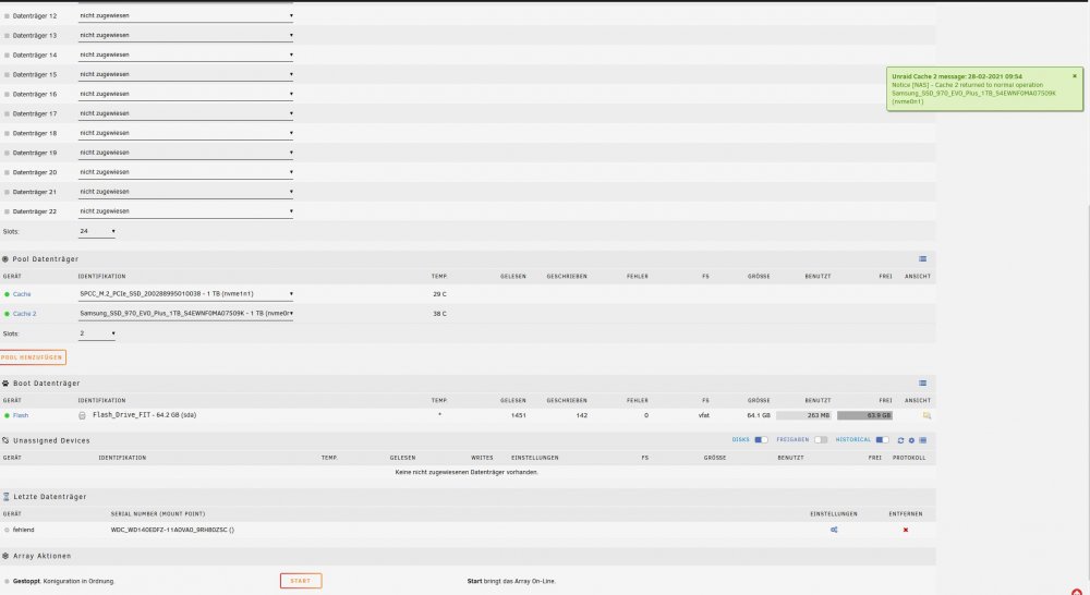

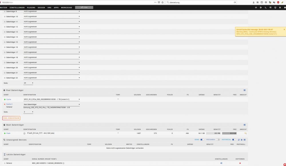

Wie hier schon mal beschrieben habe ich auch mit dem neuen Bord wieder das selbe Problem.
Wenn ich auf den Cache kopiere fällt nach einiger Zeit eine der beiden SSDs aus und wird von Unraid nicht mehr erkannt.
Sonderbar ist das eine andere SSD als ausgeworfen angezeigt wird als es in den Pool einstellungen dann ist.
Nach einem Neustart ist die SSD wieder da.

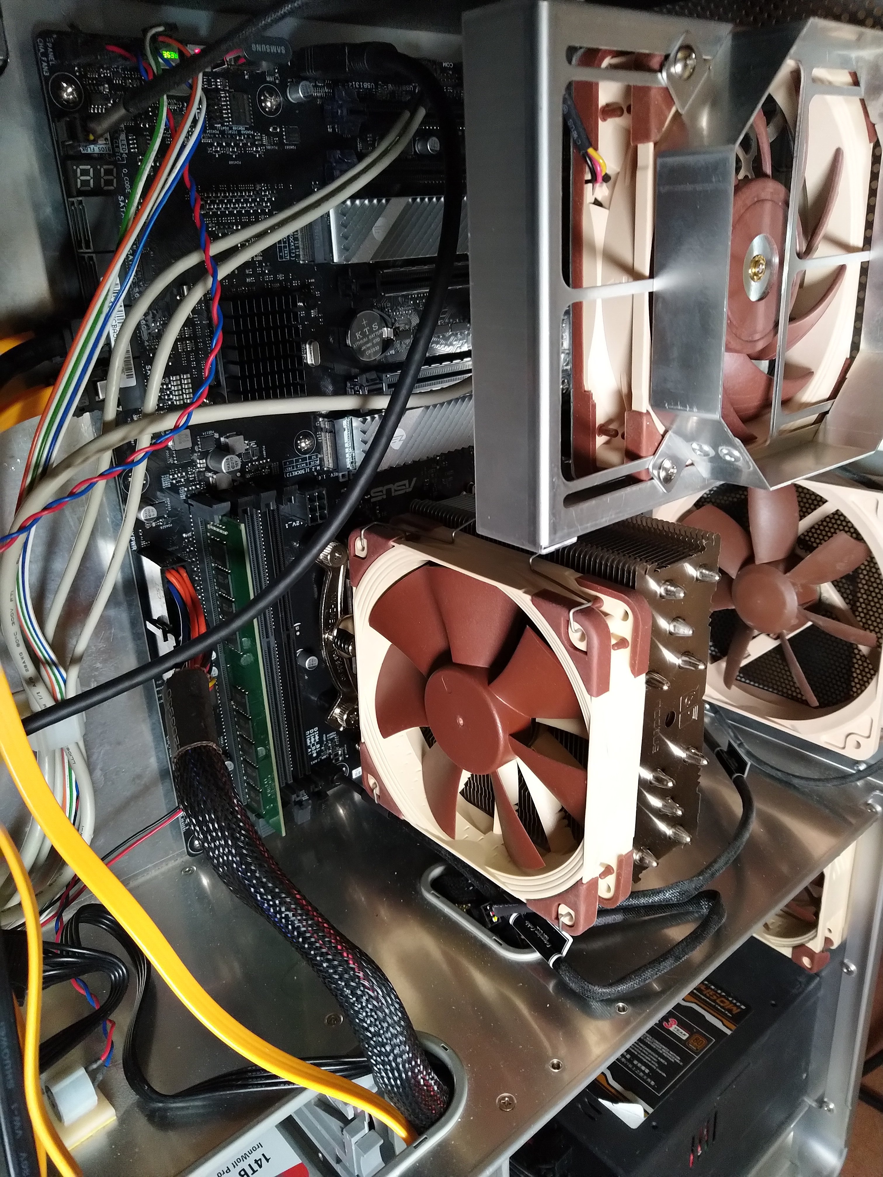

Auf Grund dieses Verhaltens habe ich auf anraten von @mgutt das GIGABYTE C246M-WU4 Bord durch das Asus  WS c246 pro ersetzt.
Auch die Kühlung der SSDs wurde durch einen Kühlkörper verbessert und ein 12cm Lüfter ist auf diesen Bordbereich gerichtet.

Fehler reproduzierbar gerade wieder aufgetreten SSD Temperatur unter 40 Grad.
Am Gigabytebord hab ich aus meinen Pool von 3 MV.2 jede Mögliche Zusammenstellung getestet und immer ist eine ausgefallen daher halte ich es auch für unwarscheinlich das eine SSD nee Macke hat.

Beim Gigabyte Bord ohne die Kühlkörper und dem Lüfter der auf das Bord gerichtet war fiel die Platte schneller aus daher der Verdacht Richtung Temperaturproblem.
Gigabyte ca 30 GB kopiert und weg war sie.
Asus über 100 GB mit der Samsung und weg war sie das erste mal. Danach auch schon nach 20 GB.
Momentan mit der PNY SSD 130 GB kopiert und noch keine Auffälligkeit. Temp um die 30 Grad.
Kühlung funktioniert also.

Jetzt mit Kühlkörper und im Luftstrom des 12 cm Lüfter erreichten beide M.2 SSDs knapp 30 Grad beim beschreiben mit 900 GB ca.
Das finde ich voll ok und es ist ja keine Herausforderung für eine SSd von einer 5400 Festplatte Daten zu empfangen die soll ja im 10 fachen Speed arbeiten können.
